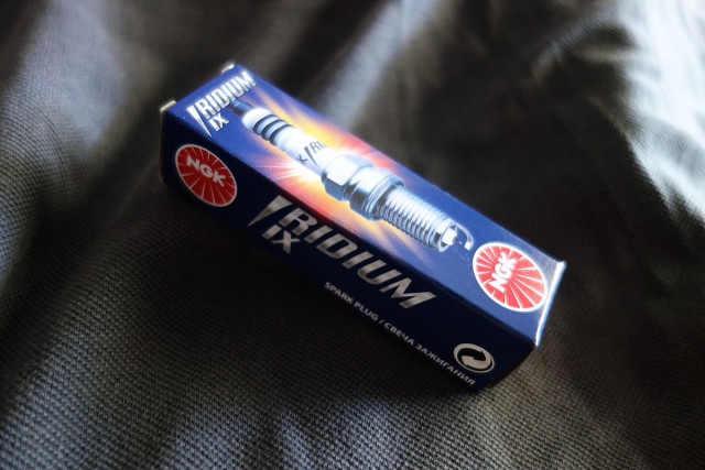

Fortsatt lite med elen, hittade ett ställe att hänga tändspolen. Sen måste man ju ha en lämplig tändkabel också 8)
BR9HIX borde nog funka som stift, vi börjar med det. Vad åker ni andra med?
Re: Puch Maxi projekt
Jag kör med B8ES och B9ES och ett NKG Iridium CR9EIX beroende på trimningsgrad och körsätt.

Ok, vad skiljer mellan BR9HIX och CR9EIX, båda är ju iridium?
Har BR8HIX och BR7HIX att tillgå också.
Trimningsgrad förstår jag, utveckla körsätt (kallare vid hårt race kanske)?
Hur har du upplevt dessa spetsigare iridium stift jämfört med de vanliga?
(jmf i vilken temp grad man kan ha av 7, 8, 9, är det samma när man byter till dessa spetsiga Ir stift eller ska man gå upp eller ner ett snäpp är funderingen)
Dessa ska ju tåla mer värme i a f förutom att de ger bättre gnista i o m den smala spetsen.
Kan tänka mig att dessa därför också skulle vara bra för de som åker med svagt orginaltändsystem, då i t ex 6, eller 7 om de inte trimmat så mycket.
DT:n tror jag jag körde på B7HS en gång i tiden om jag minns rätt.

Det som skiljer mellan BR9HIX och CR9EIX är diameter och stigning på gängan samt längden på gängan. Men jag ser att jag hade råkat lägga upp en bild på tändstift till min motorcykel. :oops:
http://www.ngk-sparkplugs.jp/english/te ... index.html" onclick="window.open(this.href);return false;
Till moppar har jag BR8EIX (14 mm gänga som är 19 mm lång). Men jag upplever ingen skillnad mellan Iridiumstift och konventionella stift.
Det är inte så att jag byter stift från den ena dagen till den andra och jag kör inte mycket moppe. Det jag menade med körsätt är att om det är en backtävling så hinner det inte bli så varmt i förbränningsrummet utan det kan gärna får sitta en 8a i. Eller under utprovning av en nybyggd motor med mycket starter och korta körningar för bestyckning. Men så fort det handlar om vanlig körning med ihållande fullgas, kanske kilometervis, så känns det säkrare med 9or i en trimmad motor som gör 3-siffrigt. Om stiftet skulle börja glöda p.g.a. att det har ett för lågt värmetal så har man troligen ett hål i kolven ganska så omgående genom att förbränningen kan starta mycket tidigt.
Jag har inte hittat några Iridiumstift som inte är resistorstift men upplever inte att det skulle vara något problem. Inte ens i kombination med tändhattar med 1 kohms resistans som jag använder. Tändstiften har 5 kohms resistans så det blir 6 kohm totalt.
