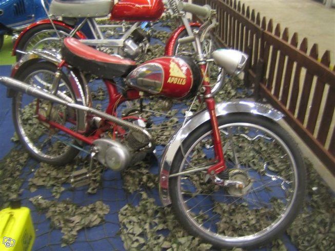

Apollo Competition är INGEN vanlig moped, den är en av de ovanliga väldigt tidiga sportmopederna, som Husqvarna Blöjpilen, Rex Crossline, Monark M31, och Mustang Flying Horse... Men mycket ovanligare, och i mitt tycke mer fulländad och snyggare än Blöjpilen. Det är nog inte lätt att hitta så mycket info om denna modellen, allt jag vet finns här: http://mo-ped.se/moped/ap56tc1.htm" onclick="window.open(this.href);return false;
Hade jag varit som du JRA så hade jag slagit till, beroende på priset då såklart... Det är nog en chans man bara får en gång :shock:
Hde varit kul att se i verkligheten :)

Läcker hoj, men är det inte ett aber att hitta reservdelar till den? Eller är det så att mycket är kompatibelt? Jag tänker främst på motodelar som förgasare och tändsystem. Jobbigt att ta sig an något som kräver arkeologi samt massa rännande på bondauktioner för att hitta en bensinkran osv.

Motordelar och bensinkran är nog inte de svåra delarna direkt, den motorn fanns på fler modeller, även om den inte är helt vanlig. Det är nog dock värre med ramdelar, limpa, avgasrör, mm :shock:

Det är troligen samma ägare på Hva'n i bakgrunden. en person från antingen Husqvarna eller Trollhättan, bilden är tagen på Cms Elmia
Jönköping
Delar är lite lättare än man tror då hjulen är lika med Roulette lyx, skärmarna ser ut att vara kromade roulette dito
Gaffeln ger mig mardrömmar, satt en lika på min King med Nsu hårdbromsa var lika med marksyning :roll:
Underbart udda & rolig moped

Ja bilden var bara någonting jag hittade på google för att demonstrera...
Jag förstår vad du menar med gaffeln :wink: har varit med om liknande :roll:
Vi får se hur det går för JRA med den :D

Kompletterar mitt tidigare svar:
De rent Competetition specicifika prylarna som avgasrör skärmstag bågen bakom sadel etc är nog det svåraste, går dock att nytillverka relativt enkelt
Ljudämparen är en standard cigarr
Tank sadel kommer troligen från nån av Apollos lättviktare
Lyktan på bilden har rund mätare och är en Hella lika på Novolette/Roulette
Reglagen är vanliga sura Magura som satt på det mesta på den tiden
Baklyktan går inte att se på bilden, är troligen en Hella av standardtyp
Styret är ett sport måsvinge (Sally Bowles) från cykelvärlden
Motorn bör inte vara svår att hitta delar till, det finnes många Zündapp gamar på nätet
Dett är slutledningar med utgångspunkt från bilden HVA la upp

Motordelar är inte helt lätta, ffa inte kåpor. Det här är en Combimot 257, fanns inte på många moppar. Men det mesta av innanmätet samt cylinder, kolv, insug och förgasare från 255:an bör passa. Vissa delar från 258 kan nog också passa men den är bredare, med hastighetsmätardrivning.
