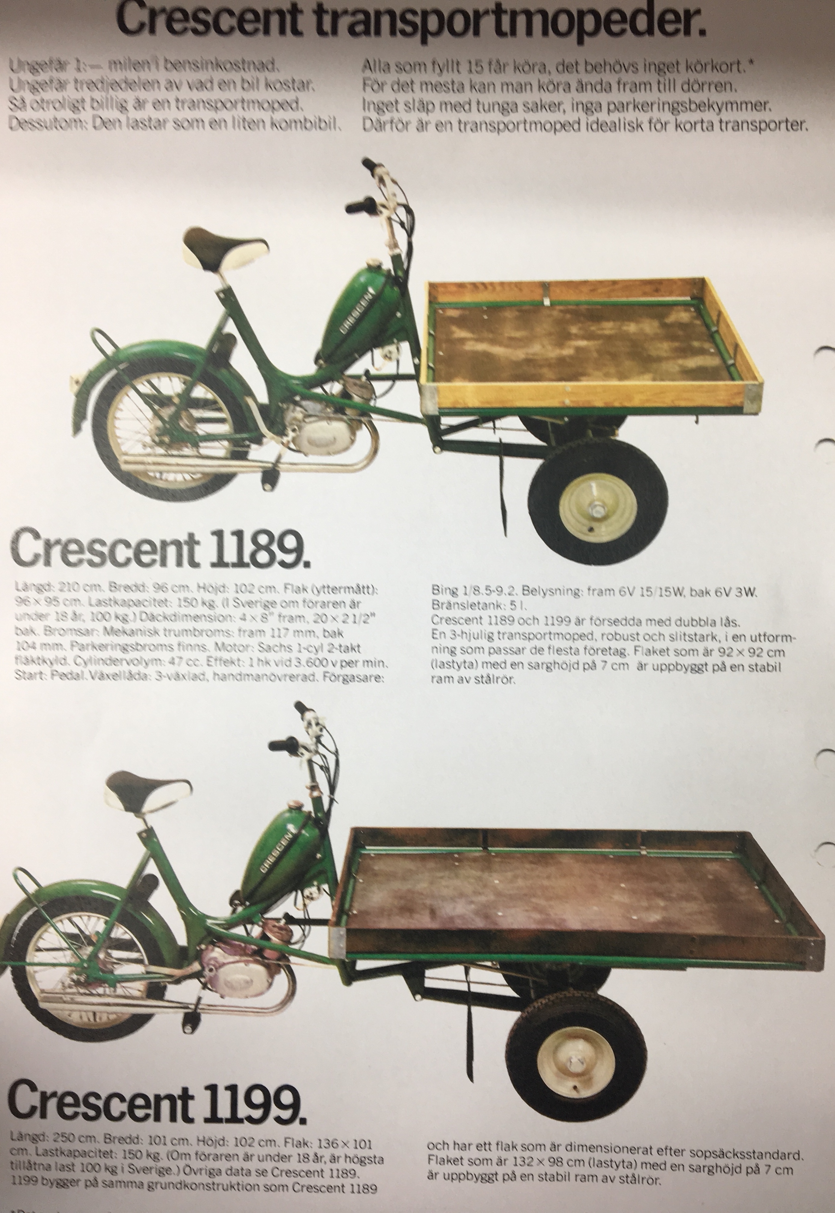

Låt mig försöka:
1. Nytillverkad flakram. Hörnplåtarna ska vara mer rundade och gå ner en bit över flakrörramen. Styrningarna på sidan ska ha genomgående nitar.
2. Lås på bakhjulet infördes först 1977
3. Infästningen av sadelstolpe där klämma ersattes av inklämning i röret kom någonstans mellan -77 och -81
4. Vit bakfälg borde vara kromad.
5. Fel baklampa och den runda reflexen ovanför hör inte hit.
6. Röda/Gula/Vita reflexer under flaket ej original.
7. Nedre staget för bakskärmen var bara original på 1199
Flakmoppe 1189
1 2 3 5 och 6 håller jag med om
men bakfälgen ska vara lackad.
och staget sitter på min 1189, men om det är original vet jag ej.
men jag kan ju tillägga:
8. för ny ljuddämpare, jag tror den ljuddämparen sitter på norsjötillverkade flakor.
9. fel pedaler
10 fel bricka på kedjespännarna.
11. fel klamma vid skarven mellan ljuddämp o krök.
12. jag har aldrig set någon MCB med ljusomkopplaren på höger sida styret.
13. var är typskylten? ska inte den sitta på högra sidan på motorfästet?
skvamme
Inlägg: 49
Blev medlem: 01 nov 2016, 21:12
Ort: Göteborg
Inlägg av skvamme »
14. Hävarmen för parkeringsbromsen ska inte vara grön.
Flakmoppe 1189
Skvättlappar fram ser ut att vara aluplåt + slätt gummi ska väl vara vit plåt + räfflad gummimatta?
Tutan felvänd
vanliga cykelpedaler
felvända motorbultar med nylock muttrar, de flesta skruvar av fel typ
finns en liten buckla på bakskärmen vänster sida
Ser ut som Golden boy eller Cheng shin däck
Sen: (Lite osäker här)
Var bultarna som håller ihop ramen överlackade?
Plyfan i botten var väl standard inte marinplyfa?
En hyfsad renovering med diverse detaljmissar?
PS typplåten saknas, ena nithålet syns vid vänstra sidostaget
PPS Nedre skärmstaget satt på alla parkförvaltningens flakor in min forna hemstad

viss skillnad..
