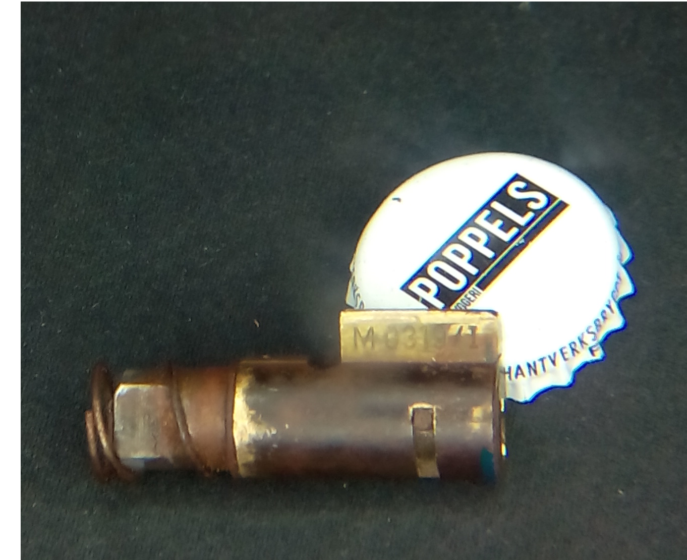

Har nu plockat ut låscylindern oskadad och undrar om någon vet om beteckningen på låset betyder något (t ex vilken nyckel som passar) eller är det bara ett reservdelsnummer?

Numret på låscylindern anger inte vilken nyckel som passar, möjligen vilken profil nyckeln ska ha. En låssmed fick cylindern och tillverkade 2 st nycklar för 300.-
