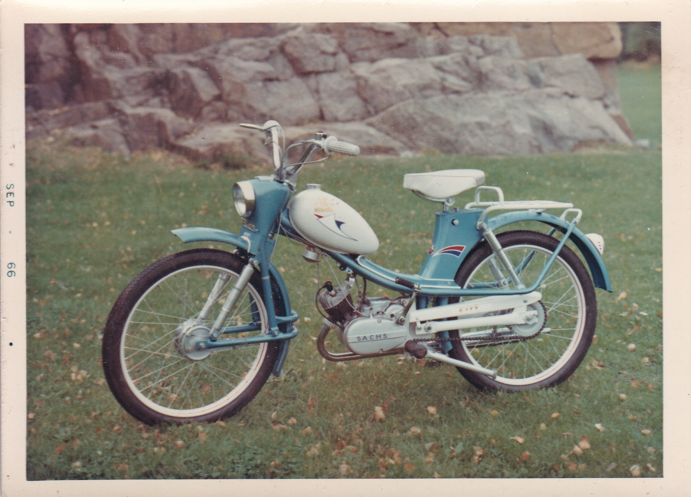

Hej! Håller på med en Rex city 69! Är det någon som vet om det är någon randning på skärmarna? Har tittat på många bilder men dom visas bara från sidan så det är omöjligt att se tyvärr.Är snart färdig att lämna till lack så det vore kanon om någon vet hur det ska se ut! slider_thankyou.gif

Inga ränder, har ett svagt minne av en dekal under baklyktan text REX i guld med bokstäverna lodräta

Instämmer, ingen randning på skärmarna, bara på skenor/fälgbanor vad jag kan minnas.
Är det din bild TM?

Inlägg av T M » 14 feb 2018, 13:55
Raketsport skrev:Instämmer, ingen randning på skärmarna, bara på skenor/fälgbanor vad jag kan minnas.
Är det din bild TM?
Ja
Fick den och några till av en Rex anställd på 70-talet

Tack TM och Jossan det är guld värt att få svar när man är osäker! Fin bild TM,min ska bli som den och i samma färg men det sitter en Viktoria motor på min som kom 69 om jag fattat rätt.Tusen tack!

Viktoria EM 50 kom 1961 under namnet Zweirad union Sachs sent 1966
Otydligt men det står troligen sachsmaster på kedjeskyddet på bilden.
Den på bild är en prototyp/förserie maskin plåtad vid lotsutkiken i Tylösand sep 1966 troligen av Reidar Holmén.
Har din hastighetsmätare och bromsljus? Den på bild saknar det.
Om ev dekal bakskärm, den lodräta är den äldre den nyare är vågrät med krönt R

Hej igen TM! Ursäkta att jag är sen att svara! Min city har hastighetsmätare men inget bromsljus.Kom över en broschyr från Rex på tradera som är från -69 och och på den stämmer min exakt in. Där fanns färgkarta och färg nr också men tyvärr så ser man inte randning och vissa dekaler som jag nämnde tidigare men det löste ju du! Om jag förstår dig rätt så är det vågrätt krönt Rex under baklyse som gäller,det tror jag ska vara lättare att få tag på. Tack än en gång för hjälpen! 65+
