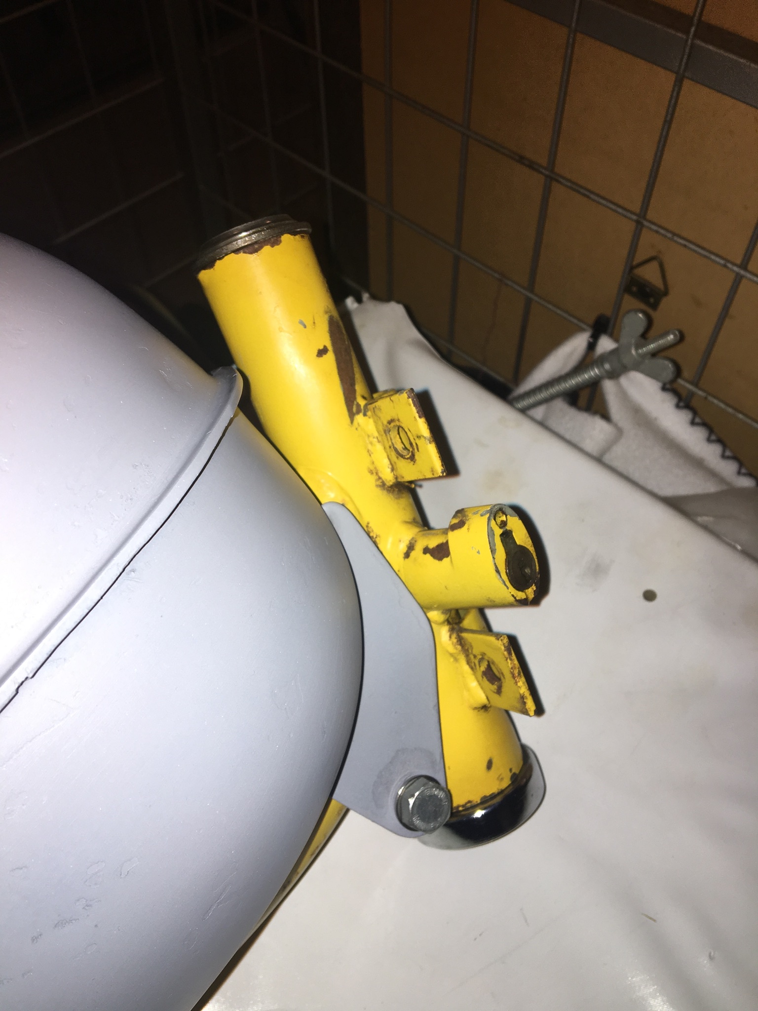

Fått gjort lite mer denna helgen... :lol: dränkt ram och alla tillbehör i icke skonsamma medel och vims rena och fina med härlig patina! Riktat upp ram o delar. Grundat det som ska bli gult, obs dem ska inte vara i nyskick utan bulor o skavanker ska synas efter lack!! :P
Delar till bottenlänksfjädringen redo och kompletteras med nya delar från simtus.
Tanken som följde med i köpet passade ej i nedre hålet på ramen konstigt nog så det fick läggas igen och ett nytt hål och gänga fick göras ett par millimeter ovanför befintliga.
NOS styrlagerskålarna gick NÄSTAN lägga i med handen och röra runt... vilket jag aldrig varit med om innan, men det löste sig efter lite tankesmedja. så nu sitter de fast som det ska. Antagligen jäkligt slitet efter alla år i tjänst.. med tanke på hur resten såg ut på ramen, dock hel och inga sprickor någonstans.. :mrgreen:

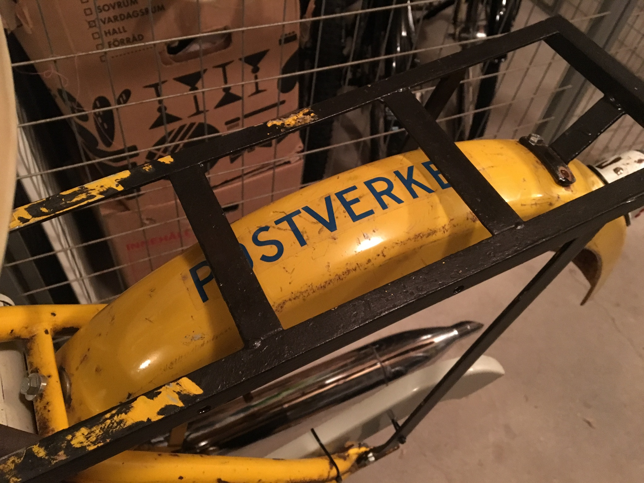

Jahapp nu händer det grejer! Fått leverans med delar äntligen, så idag vart det provmontering för och se så allt passar och hur det kommer se ut... :shock: kommer bli kanon detta.. slider_victory.gif TTURE kan man lita på slider_thankyou.gif
NOS motorn monterad med 4,3an o resterande delar :roll: kedjeskydd ska kapas, hjulen ekrar just nu, bottenlänkarna är på g hem efter nya svarvade bussningar och snart blir det lack! Hunnit långt på ett par veckor, trots min brist på istortsett alla rätt delar.. första bygget som jag behövt leta saker, man har varit bra bortskämd innan märker jag... :mrgreen:
