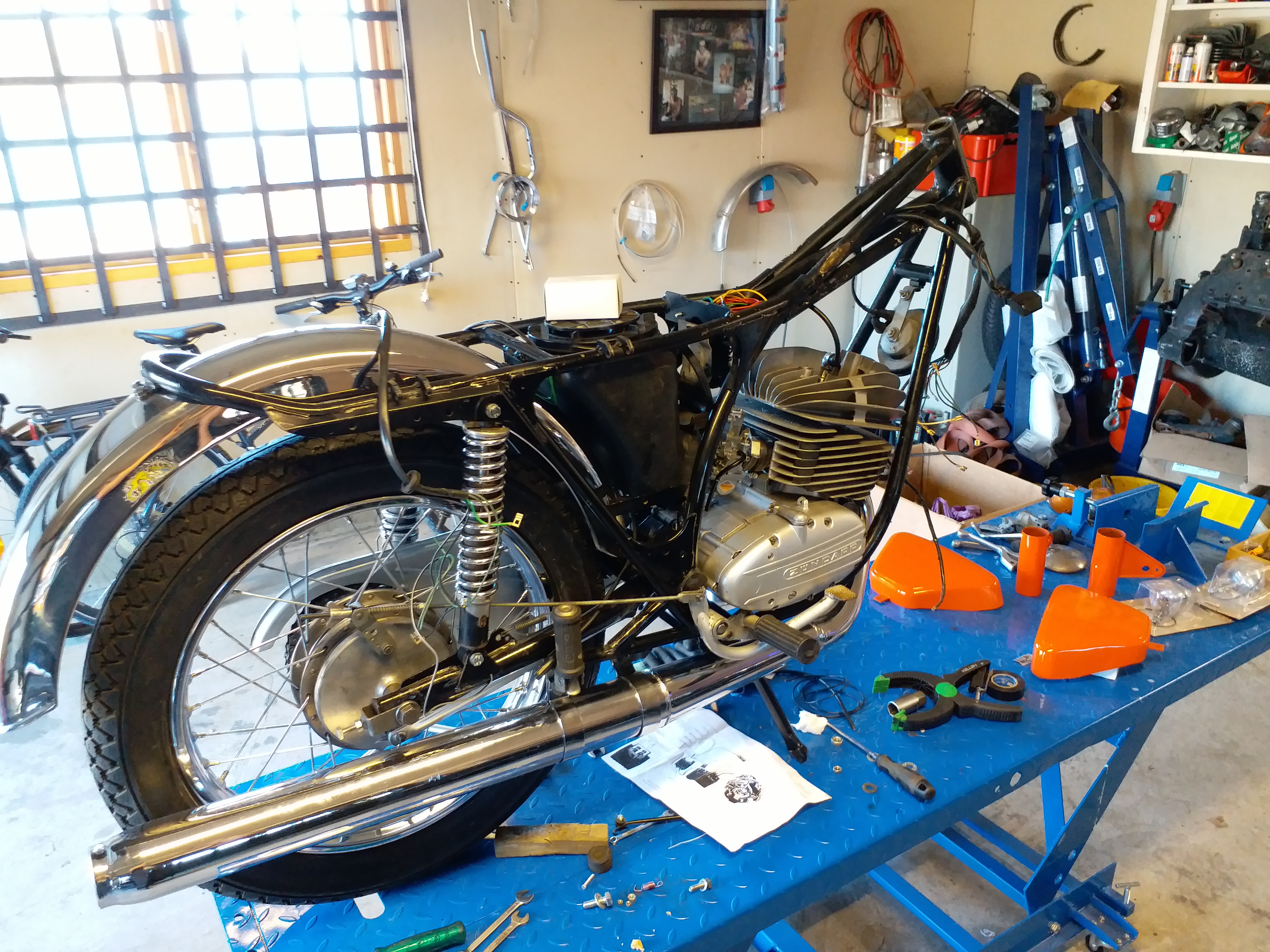

En kvällstur å hämtat ett paket. :)
Hugger dock på tvåans växel då å då vid belastning så det blir till å plocka en 4vxl från hyllan å montera istället.
