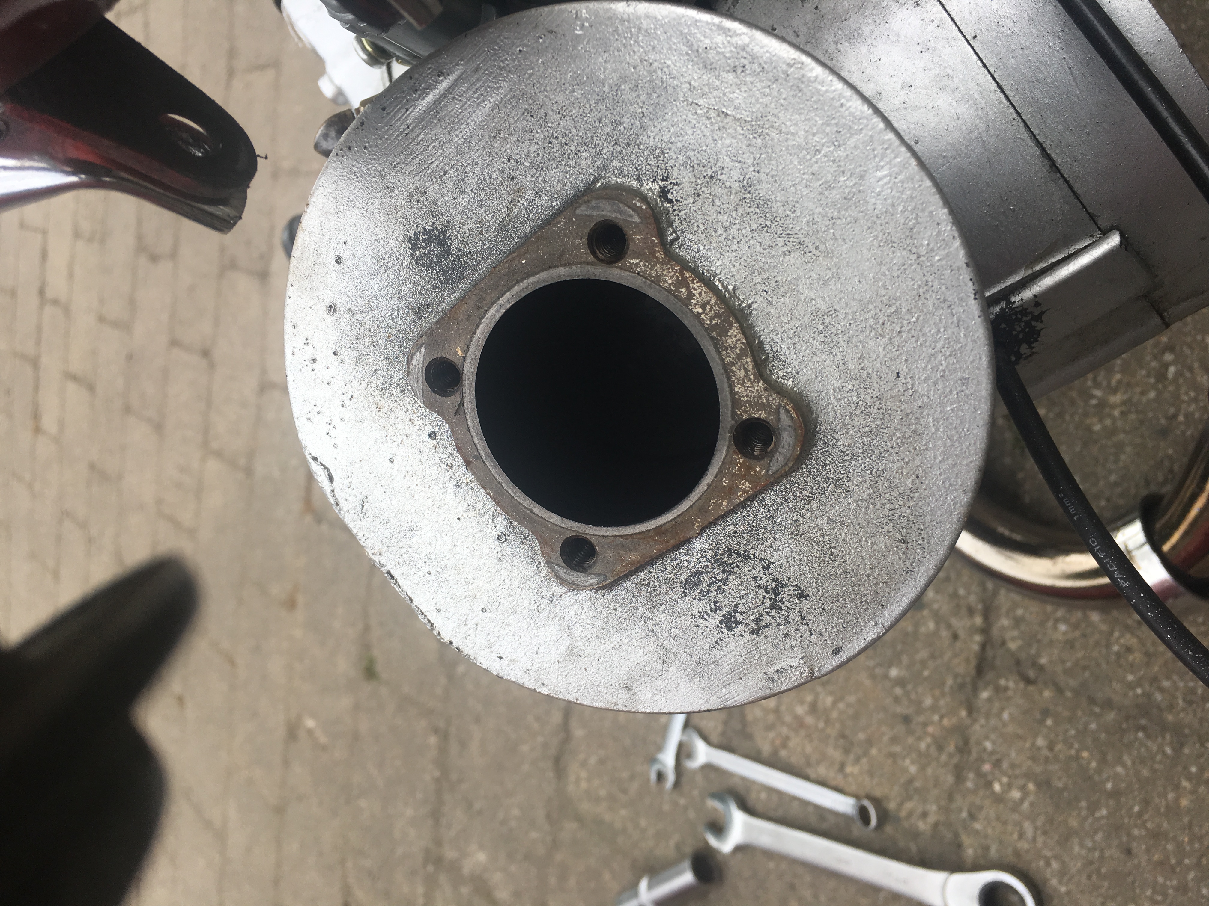

Skall där inte vara en toppackning ???

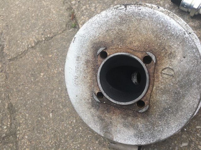

Jag hade av cylindern oxå. Och allt såg bra ut. Förutom att den ena pinnbulten har gängpaj nere i motorblocket.
Den sitter där men det går inte att dra fast cylindern hårt nog.
Går det att fixa på något sett?

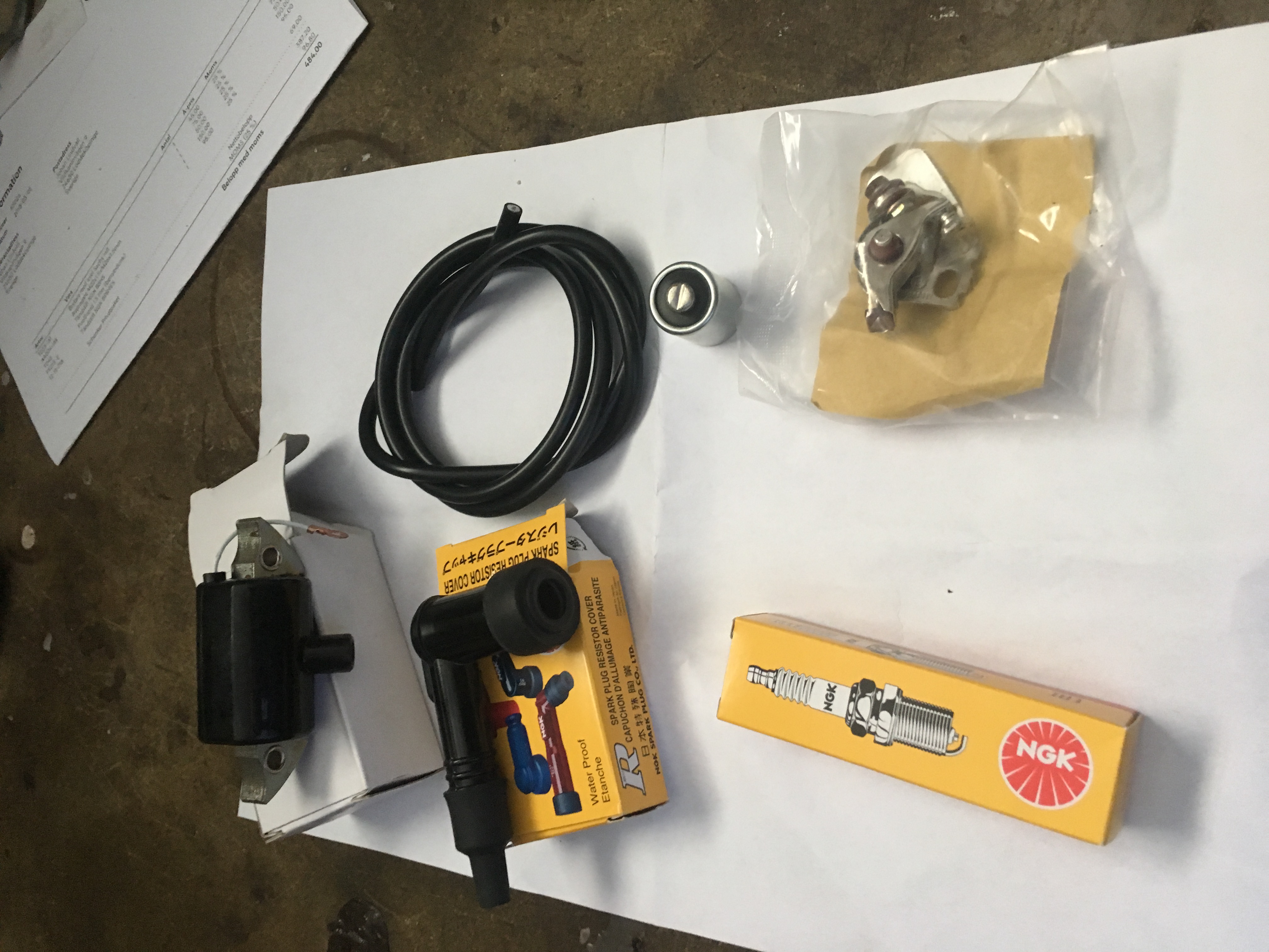

Jag tänkte även på kondensatorn. Kan det vara den som spökar?

på fråga 1: helicoil insatsgänga.
ja det kan vara både kondensator och/eller tändspole.

Tändspole, kondensator, tändkabel och tändhatt beställd.

Fanns ingen toppackning på min.
Skall där inte vara någon. Den har i alla fall fungerat innan.

Sachs ska inte ha nån toppackning..

Tack. Då var det i sin ordning.

Delarna har anlänt. Då skall vi bara hitta lite tid att montera delarna.
Jag tror starkt på tändspolen.

den där tändhatten är en felleverans. man ska INTE ha motståndständhatt på den typen av tändsystem. tändspolarna orkar inte med det.

Men stämmer verkligen det? har bara köpt sånna till mopparna, å det funka på "originalsystemet" i många år....
						Re: Lindvalls Compact 1252 -78
Har jag köpt fel tändhatt. Det står att det är en 5 ohm tändhatt.
Vad skall man ha för någon ?
en 5kohms tändhatt brände en tändspole för mig i ungdomen.
enligt mopedverkstan som hjälpte mig mäta tändspolen så var det tändhattens fel.
möjligen att jag skulle väg prova med 1kohm, men tändsystemen är byggda för 0 ohm.
och 0,5mm avstånd på stiftet.
