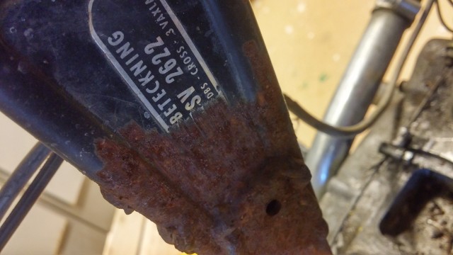

Har fått tag i en DBS Panter där någon tidigare ägare ersatt motorn till en 2vxl hand. Ramfästet i topplocket är klantigt svetsat och min fråga är om 2vxl och 3vxl fot har exakt samma mått till topplocksfästet?
Dvs om jag reparerar fästet, kommer det då att passa en 3vxl motor när jag finner en sådan?
Tacksam för all input, mvh

Det skall det vara. Jag har själv skiftat mellan 2vx hand och 3pet fot motorer i samma ram.
Re: Mått på sachs 2vxl resp 3vxl?
det finns dock 2 bredder. fästen och bussningrna blev lite brdare ca -68 -69 nån gång.
