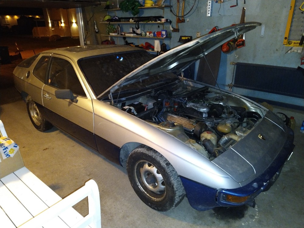

Lite halvspontant blev jag med nytt projekt i helgen, så nu får Sportbastarden tyvärr flytta vidare. Det känns lite tråkigt att inte få den helt färdig, men ont om tid har jag gott om!
Blocketannons: https://www.blocket.se/annons/orebro/re ... 5/88535765
Säljesannons här på forumet: viewtopic.php?f=12&t=24956
UPPDATERING: Sportbastarden är nu såld, så jag tackar för mig för denna gång! Vem vet, det kanske blir ett nytt mopedprojekt vad det lider... slider_thankyou.gif
