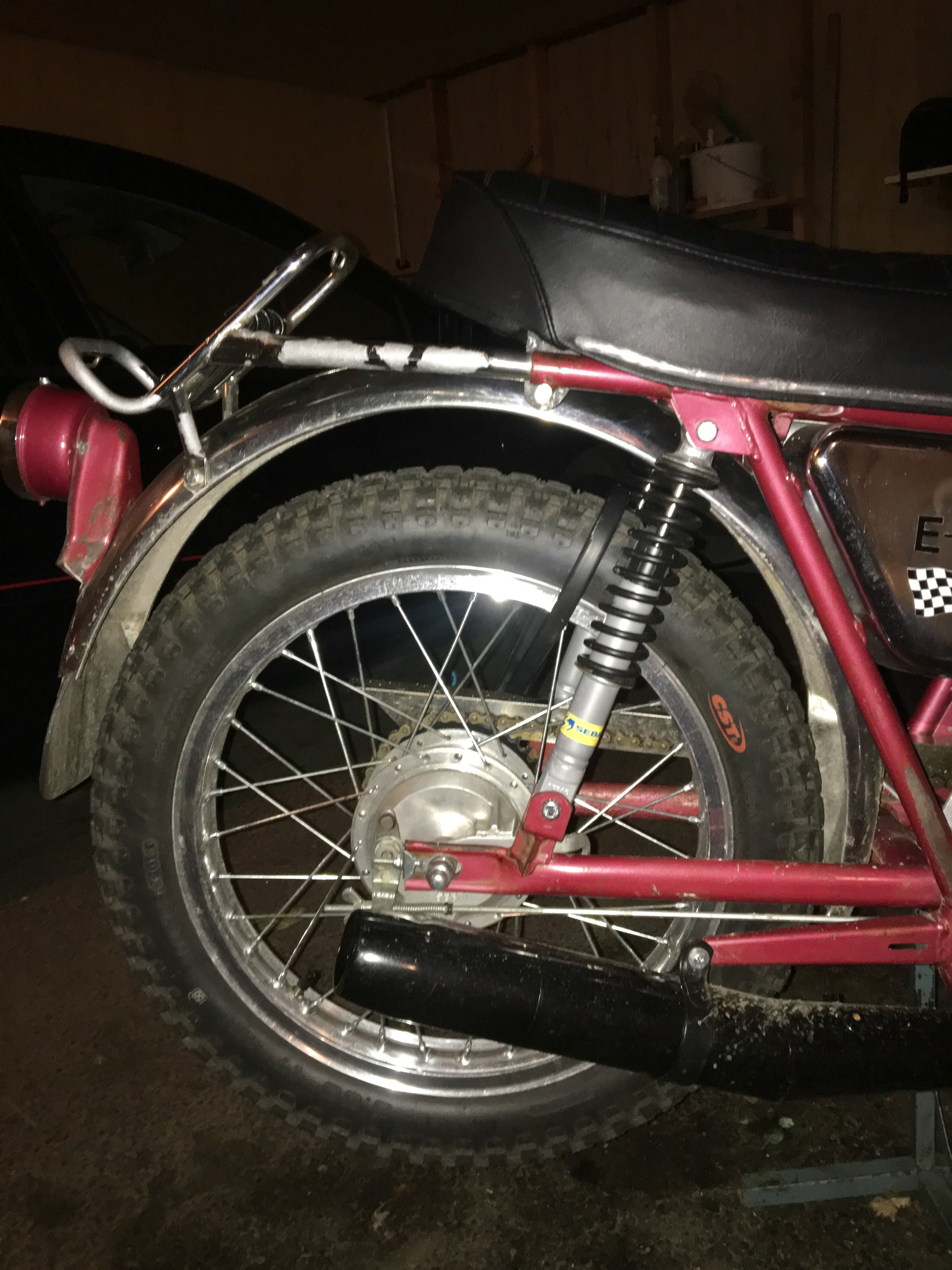

Allt lirar fint efter lite småfix. Riktigt nöjd med 5,8an och e-typens komfort. Finns nog ingen skönare muppetz o köra. slider_score.gif

Jahaja.. får väl bidra med lite uppdatering så inte raketsport helt dör ut, tråkigt dolk inte gör mer trådar/uppdaterar på sidan för folk bygger ju fan mopeder kors o tvärs :twisted:
En liten update, kört ca 50+mil med bågen och har gjort en del sen sist, bestyckat om förgasaren (nödvändigt givetvis) nytt luftfilter ( hade skumfilter först men tyckte de drog in lite väl mkt skit trots insmörjning) klyvt motorn 1 gång pga en slarv miss, honat cylindern pga värmenypningar, va nyborrad av förra ägaren men efter närmare kontroll va de lite väl tajt. Kört 15mil efter nu och de verkar funkar utmärkt. Drevat om den fram och bak. 14T fram och 38T bak. Blir och special tillverka något mitt emellan 34-38 mest troligt. Hunnit med en punka också samt lite annat finlir och kosmetiska ändringar ;) ..
Nu när jag e nöjd med resten återstår bara en sak, framgaffeln skall bytas ut mot en införskaffad 30mm ceriani, svetsa dit fästen för framskärm samt ny lack, tätningar/packningar,damasker och svarva ner så jag får dit rätt storlek på styrlager. Orginal gaffeln är inget fel på om mopeden hade gjort 30km/h som den är avsedd för. Men mer än dubbelt så snabbt så är den inte längre funktionell i mitt tycke. 8)
De va allt. Ha nu en go moppe-mekar vinter på er :mrgreen:

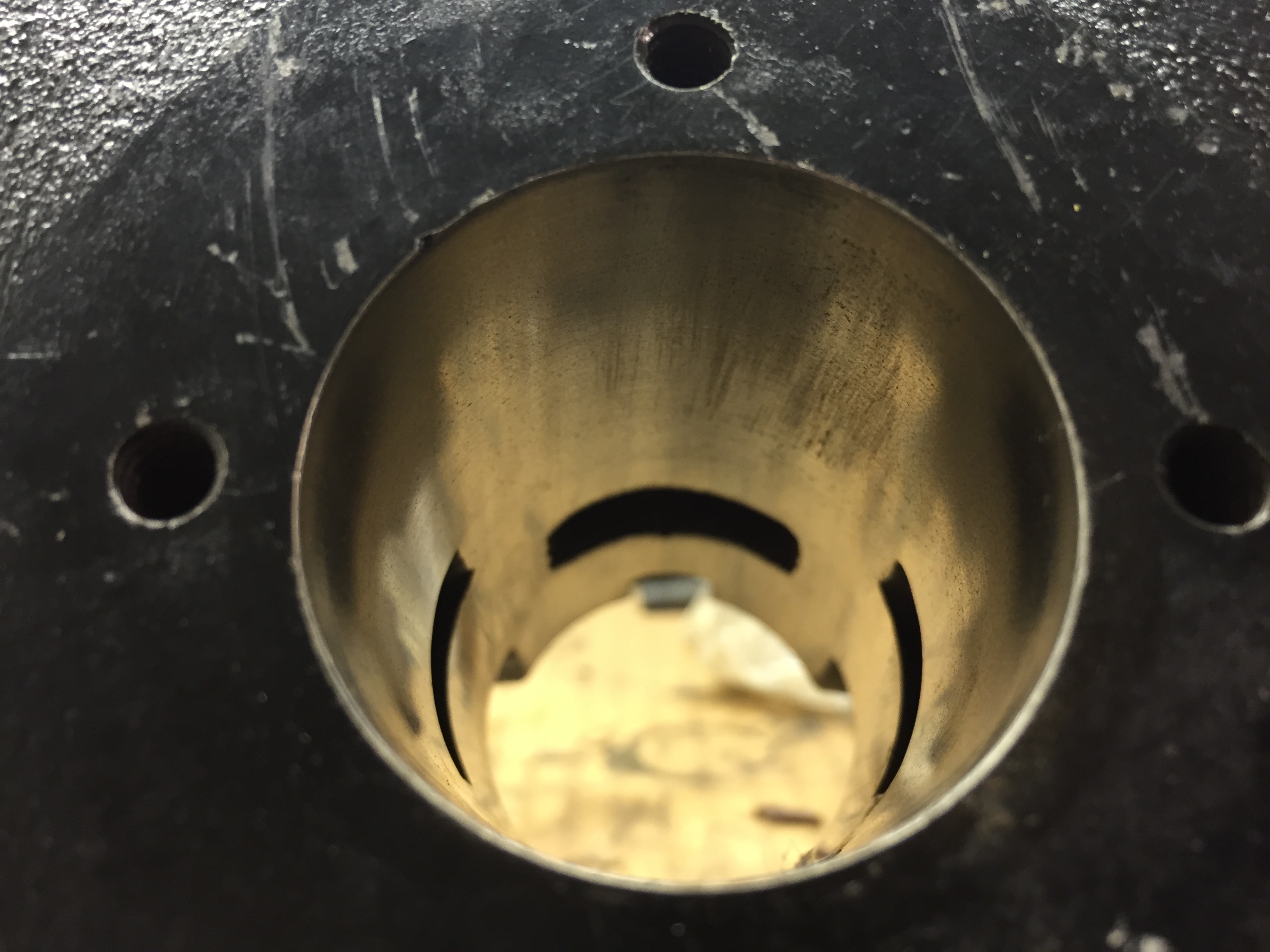

Vad är det för cylinder du kör, är det org. EKF cylinder?

Empo80 skrev:Tack för uppdatering! Fin!
slider_thankyou.gif och nej det är inte en orginal EKF (2,9ps) det är en orginal 5,8ps från mest troligt en 50s motor eller liknande. Cylindern satt dock på denna motorn när jag importera den och motorn var orörd, ej öppnad eller skruvad med. Så lite konstigt va det men helt klart ett plus när man plocka isär motorn 8)

Ok! Jag är nyfrälst i mopperiet så har inte så bra koll på alla bitar ännu. :D men det blir bättre! Kul att känna till vilka cylindrar mm. som suttit vart.
Då är det nog en 2,9 cylle jag har. Men dom ser väldigt lika ut utvändigt vad jag kan se på bild, stämmer det? Hur ser man skillnaden på dom, finns något kännetecken?

Empo80 skrev:Ok! Jag är nyfrälst i mopperiet så har inte så bra koll på alla bitar ännu. :D men det blir bättre! Kul att känna till vilka cylindrar mm. som suttit vart.
Dem ser likadana ut ja. Men ibland står det 40km/h på cylinderfoten. Kanalerna är större inuti, enkelt och avgöra är och kolla utblåset är runt/ovalt på 2,9an och 5,8ans är rektangulärt/fyrkantigt o större.

Jämförelsebilder jag tog för några år sedan. Det går att porta orginal Ekf cyllen till hyfsad fart oxå :D
