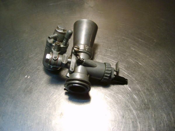

<div class=KonaBody><!-- <EdIndex> -->Jag tror man kan få plats med en Dellort UB 22 på en stockholmare utan att ta bort verktygslådan som folk brukar göra när de kör ekf:
http://a31.idata.over-blog.com/600x450/0/50/12/89/Pieces-a-Vendre/UB-22-S.jpg
Någon som har erfarenhet av den förgasaren när det gäller bestyckning och få den att gå bra? Behöver inte bli någon värsting ekf-motor, bara gå fint. <!-- </EdIndex> --></div>

<div class=KonaBody><!-- <EdIndex> -->Ja, den där är riktigt fin, men verktygslådan är bortkapad så förgasaren kan sticka upp så där, jag är sugen på att ha den kvar. Därför tänkte jag att det kunde vara roligt med en sådan där gammal liggande förgasare, om den nu får plats. <!-- </EdIndex> --></div>
<div class=KonaBody><!-- <EdIndex> -->Dellorto UA och UB bygger ju inte värst mycket på höjden så det borde säkert funka.
Det är ju flottörhuset som sticker upp mest och ser man till så att det kommer innan eller utanför ramskenan så blir det nog bra.
Mvh Patrik <!-- </EdIndex> --></div>

<div class=KonaBody><!-- <EdIndex> -->Här finns en sprängskiss:
http://www.bevelheaven.com/Products/dellorto/ub.htm
Det verkar som man ställer in den med ett huvudmunstycke och trottelnål? Sedan fanns det också ett "idle jet", undra hur långt upp i registret den påverkar eller om det bara är på tomgång.
Det är en snygg och dyr förgasare... vore kul att ha lite kläm på om det går att få den att funka bra med på 80cc athena innan man slänger ut pengarna och börjar prova :) <!-- </EdIndex> --></div>

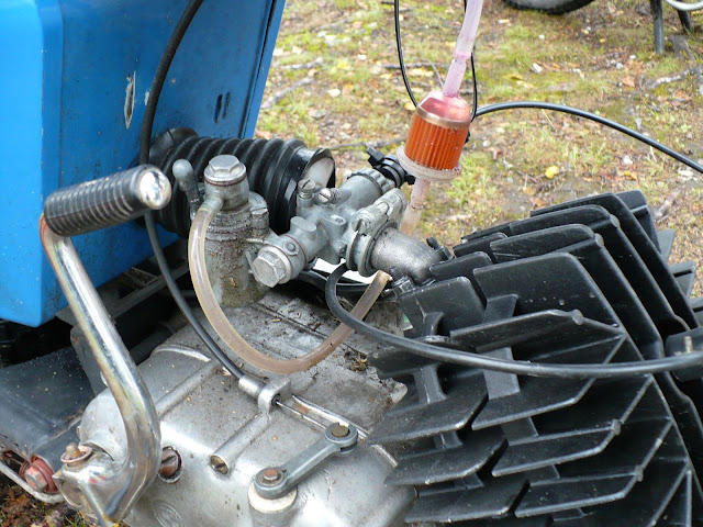

<div class=KonaBody><!-- <EdIndex> -->Det finns ett ställbart munstycke att köpa till den förgasaren har dessutom sett nån som byggt eget ställbart på nått forum. Ditt problem är att rymma ett luftfilter gissar jag. Du han bygga ett eget insug som vinklar ned förgasaren lite hadde problem med att bing:en ville flöda över med orginal insuget. Ville inte minska flottörnivån då motorn behöver all soppa som flottören rymmer vid höga varv.
En bild på min sista ekf med en 5,9hk???? trimcylle med bing 18 kommer från en norsk akf motor. Har inte startat upp den än ska sitta på en dbs sport.

vodka skrev: trimcylle med bing 18
Ser väl ungefär ut som den som gick på Tradera för 61:- tidigare i kväll:
Saknades väl dock några pinaler samt att någon tyckt att den var lite för stor och sågat av en bit på'n.
Mvh Patrik
Ja det är en sån förgasare funderade på att köpa den då jag har en till som saknar lite delar. <!-- </EdIndex> --></div>
