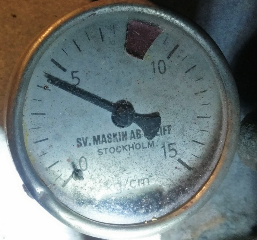

Den lever!
Inlägg av Tomas »
https://photos.app.goo.gl/ByaP3SxoephXkwXE7
Fattas en tryckströmbrytare, vattenavsklijare och lite annat småpill kanske (backventil, så att luften inte pyser ut bakvägen när den står still?).
En Brunner kylkompressor tillverkad för länge sen.
Tanken är från -58, tillverkad av Svenska Maskinaktiebolaget Greiff i Västberga, Stockholm.
Har haft den stående i minst tio år sedan jag köpte den (för 600:-) men började fixa iordning den i somras.
Någon som har en uppfattning om det är lämpligt/tillrådligt att köra den snabbare? Ändra utväxlingen, alltså.
/Tomas

Det som kan hända om man ökar varvtalet är att det blir en sjuhelvetes obalans. Vill du ha större kapacitet, i alla fall under kortare tid. Är det enklare att ha en större tank.

Om det är en kylkompressor bör den klara runt 20 kg tryck

Mycket möjligt men tanken är specad till 8 bar (provtryckt till 11) och det gjordes inte i går.... Att få upp den till 8 bar skulle jag tro tar uppåt 15 minuter.

Jag växlade upp en sådan där för en 30 år sedan, inga problem. Men den hade ingen jätte kapacitet.

HSE skrev:Jag växlade upp en sådan där för en 30 år sedan, inga problem. Men den hade ingen jätte kapacitet.
Nä, det är ganska klart. Men det är ett (par) steg upp från en sån här:

Jag gjorde iordning en Biab från -56 för några år sedan. Den hade stått i ett villagarage i Bångbro sedan mitten av 60-talet. Under allt damm så fanns en helt osliten maskin med oskadad mekanlack på. Den är behaglig då den inte varvar som en modern kompressor och således ganska tyst. Levererar ca 112l/min och får stå för försörjningen till däckmaskinerna :)

Baronen skrev: Levererar ca 112l/min och får stå för försörjningen till däckmaskinerna :)
Hur räknade du ut det?
