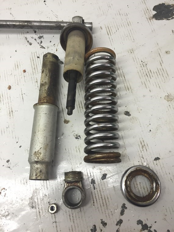

Hej någon som vet om man kan dela på bakstötdämparna? Har problemet att dom ”slår igenom” när dom fjädrar ut! Finns något man kan göra för att lösa detta? Vill helst inte byta till nya dämpare.

Så här ser de ut demonterade. Nedre fästörat gängas ur dämparröret.

Ok tackar, har du någon idé om vad som orsakar mitt problem?

Jag skulle säga att demontera sådana stötdämpare inte gör någon nytta för ditt problem. Eftersom det inte finns någon hydraulisk dämpning så blir returrörelsen alltid häftig...

den här lilla gummikonan är returdämpningen,gör väl inte mycket nytta,men det kan ju vara så att den är trasig i dina dämpare

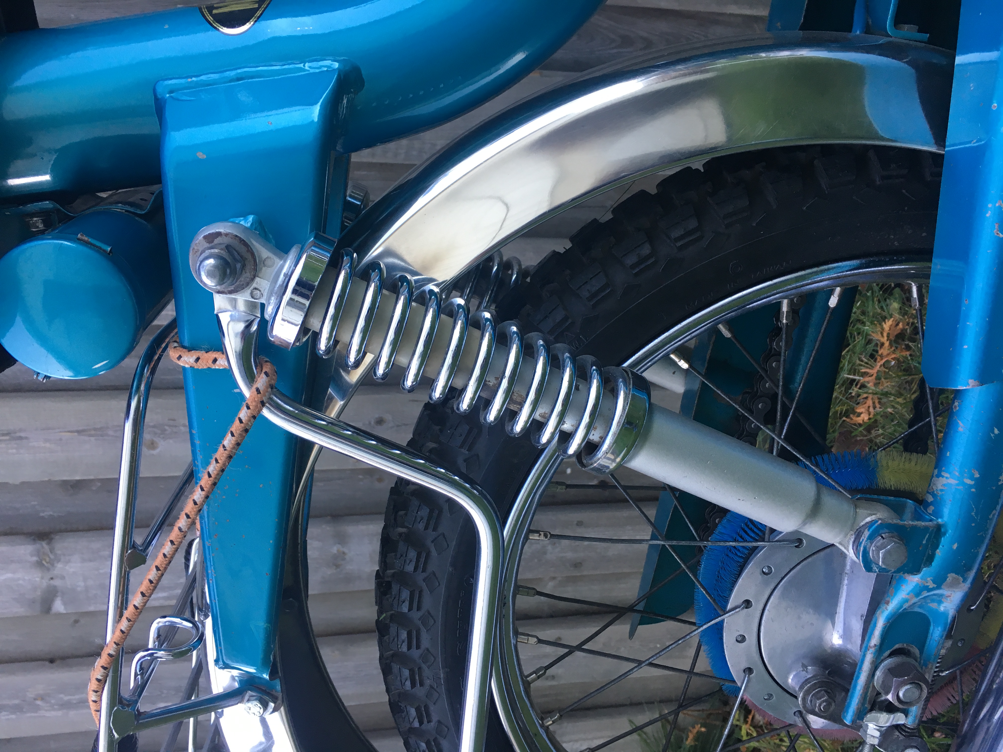

Enda lösningen är tillverka nya rostfria fjädrar och montera. Hårdare och förstör ej utseendet.
