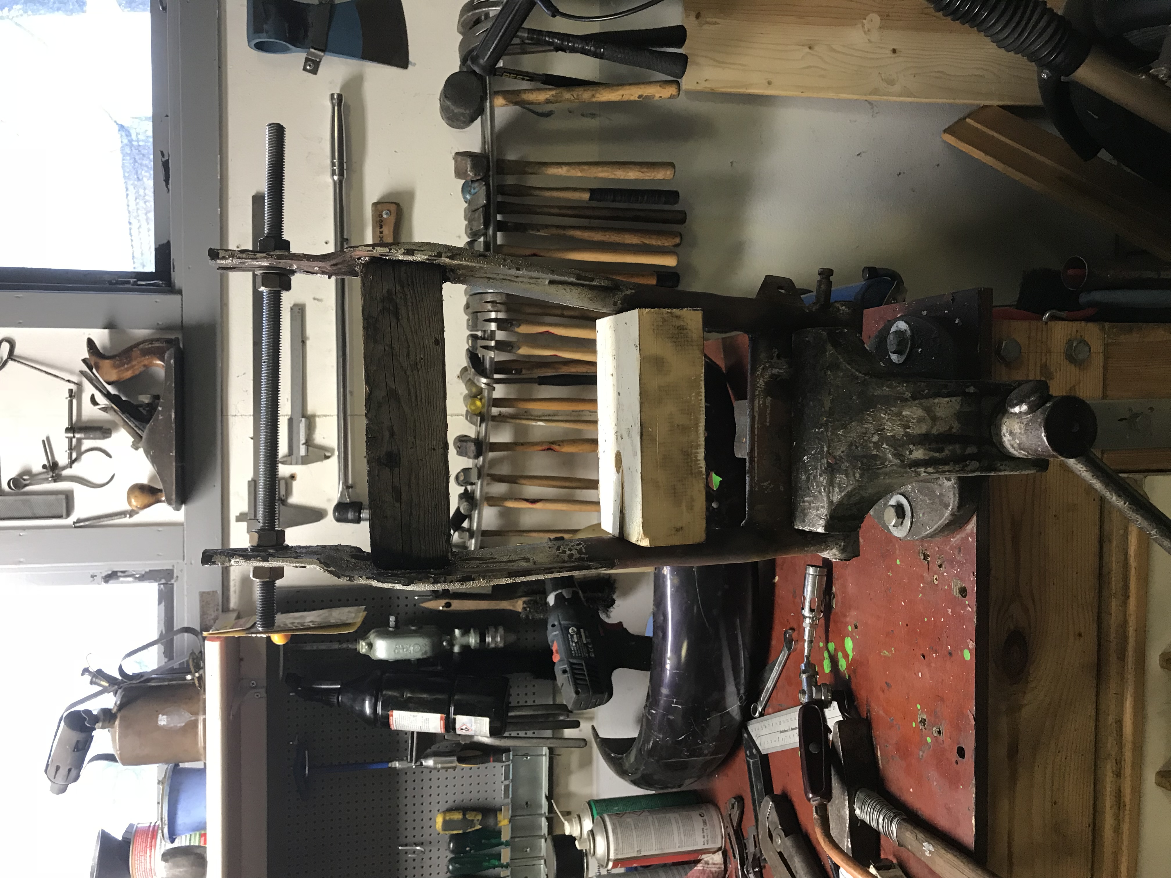

Nu har det äntligen blivit dags att börja med projektet. Har samlat delar ett bra tag nu. Fick tag i ram, sving och bakskärm på Mellsta, cylinder och topp på Rösebäcken, gaffel på Tradera osv.
Tanken är att byta hjul och styre till Derbi grejor. Resten ska vara original eller så nära original som möjligt.

Har löst första trasslet, Derbi hjulets drev har typ 52 kugg, original Champ är 42 eller var det 41? Hittade ett Grimeca drev på 42, skar ur centrum och borrade sex hål för infästningen. Funkar men är inte så snyggt, blir en massiv järnring utan hål.
Kanske hade varit bättre att köpa ett original Derbi drev på 44 kugg och byta till 12 kugg på motorn? Någon som vet?

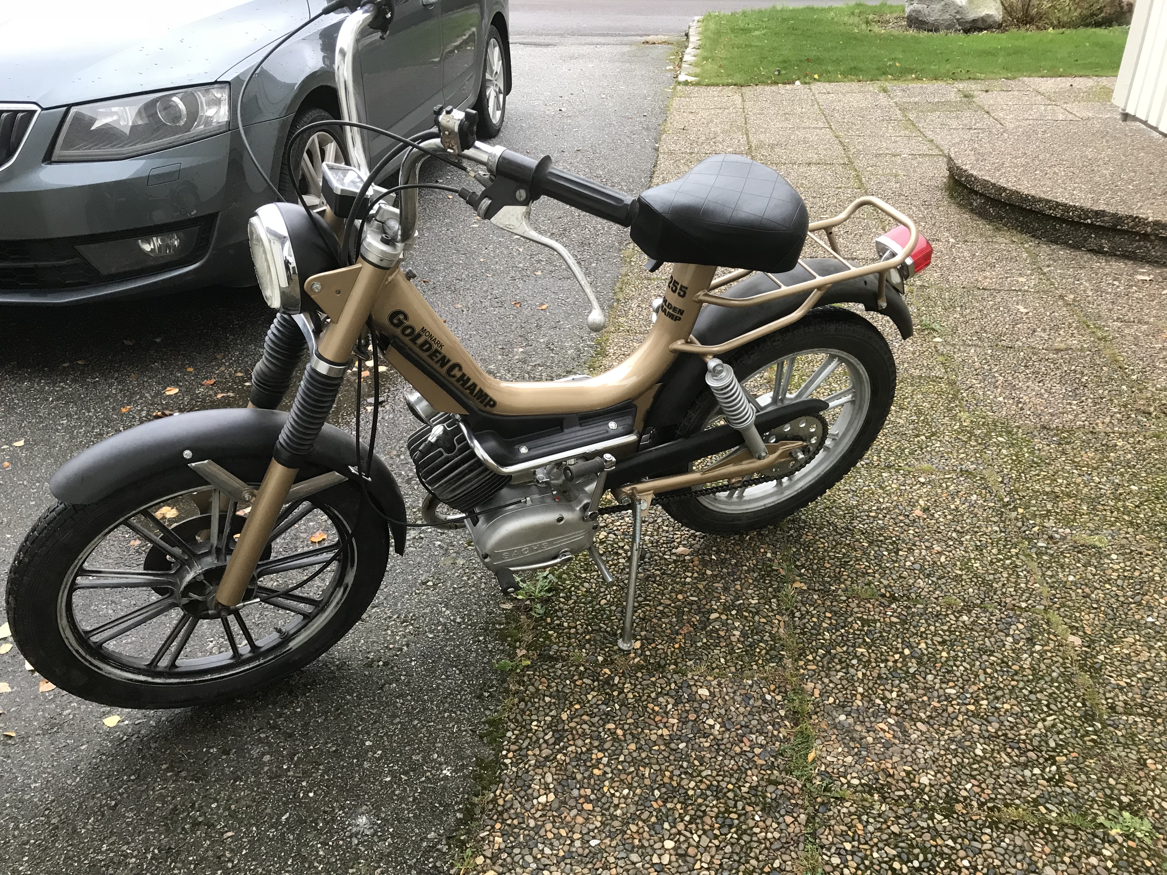

Tog en sväng på ”orginalet”.
