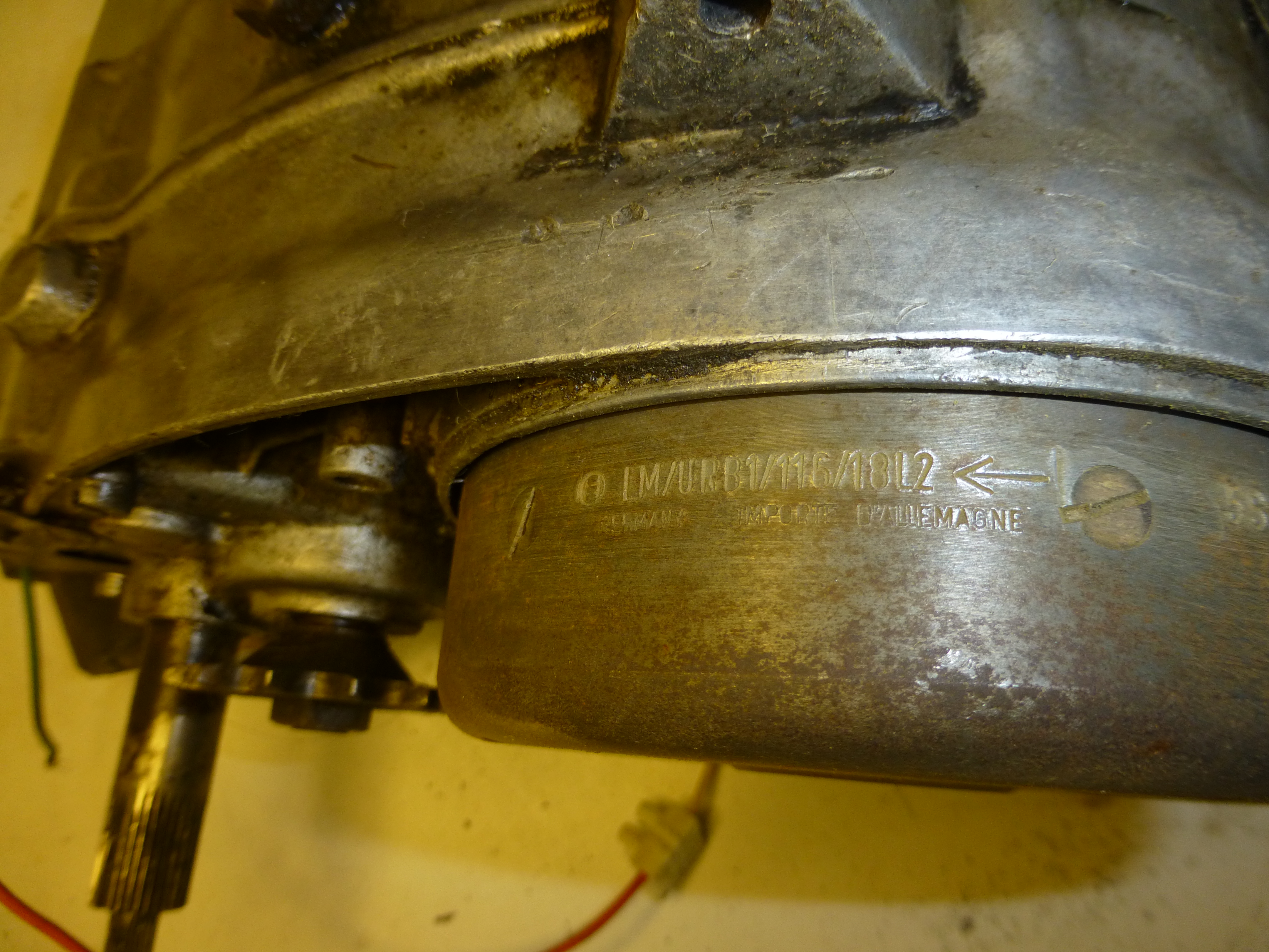

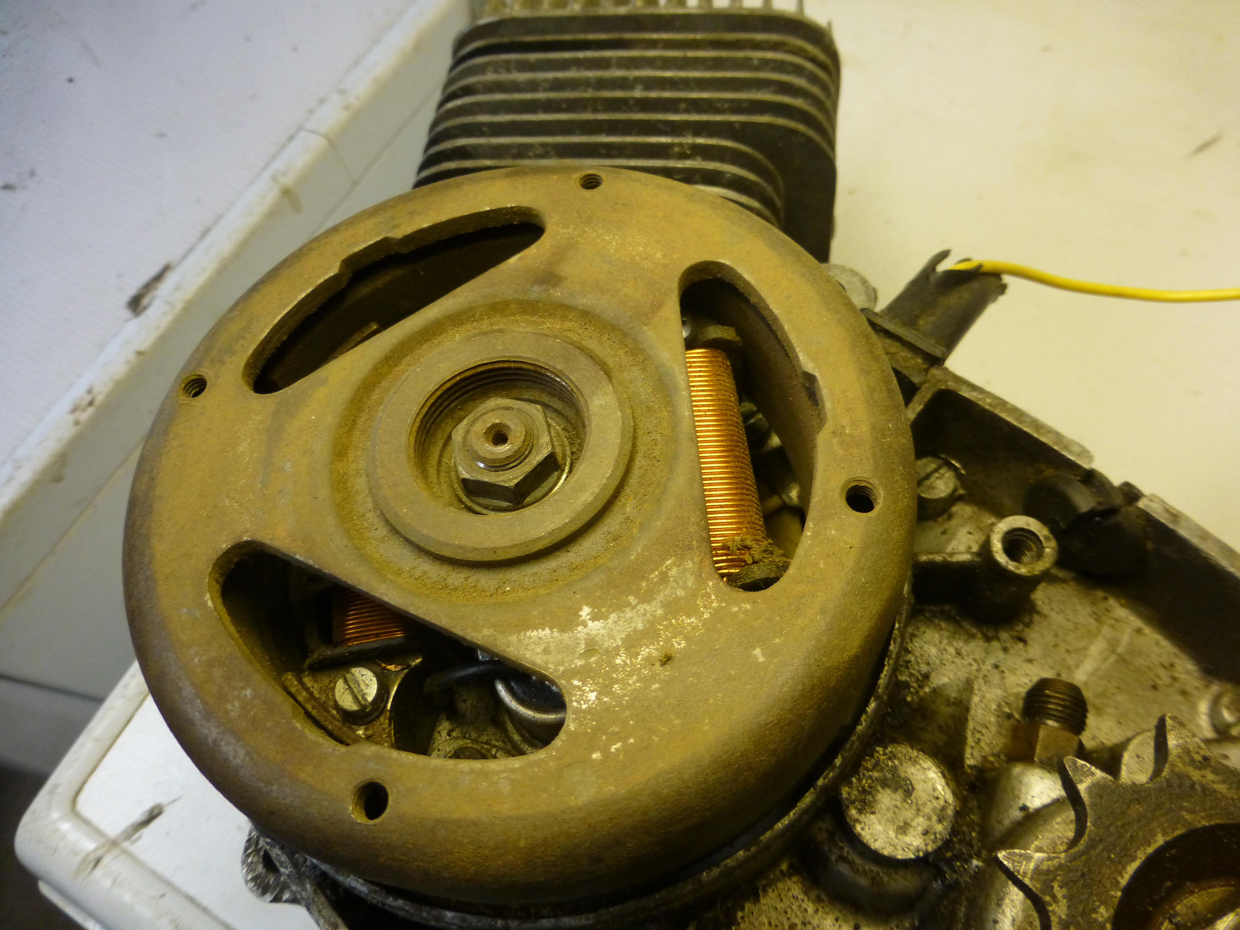

Då borde det se ut så här, från en liknande motor på min hylla.

Tusen tack HSE,nu har jag både bild o nummer !!
Borde räcka gott för att hitta ett. :D :D

Med reservation för att det är en reserv motor jag köpt i det skicket och ställt på hyllan så jag kan inte garantera att det är original svänghjulet... Men det är en Tysk fläktkyld 2,9 hästare.
