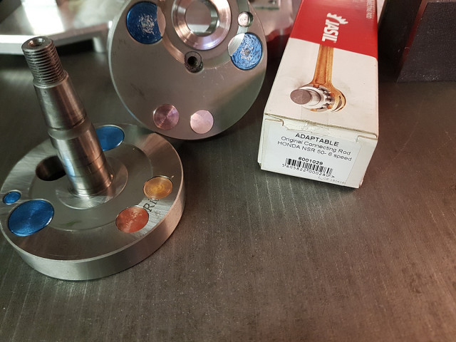

Den här veven har körts en sommar utan luftfilter som har gjort att lagringen i vevstakens storända är helt slut. Det jag gör på den är att öka massan och balansfaktorn med Volframstavar och ersätta vevstaken, vevtappen och lagren med nytt för Honda NSR 50 som är kraftigare.

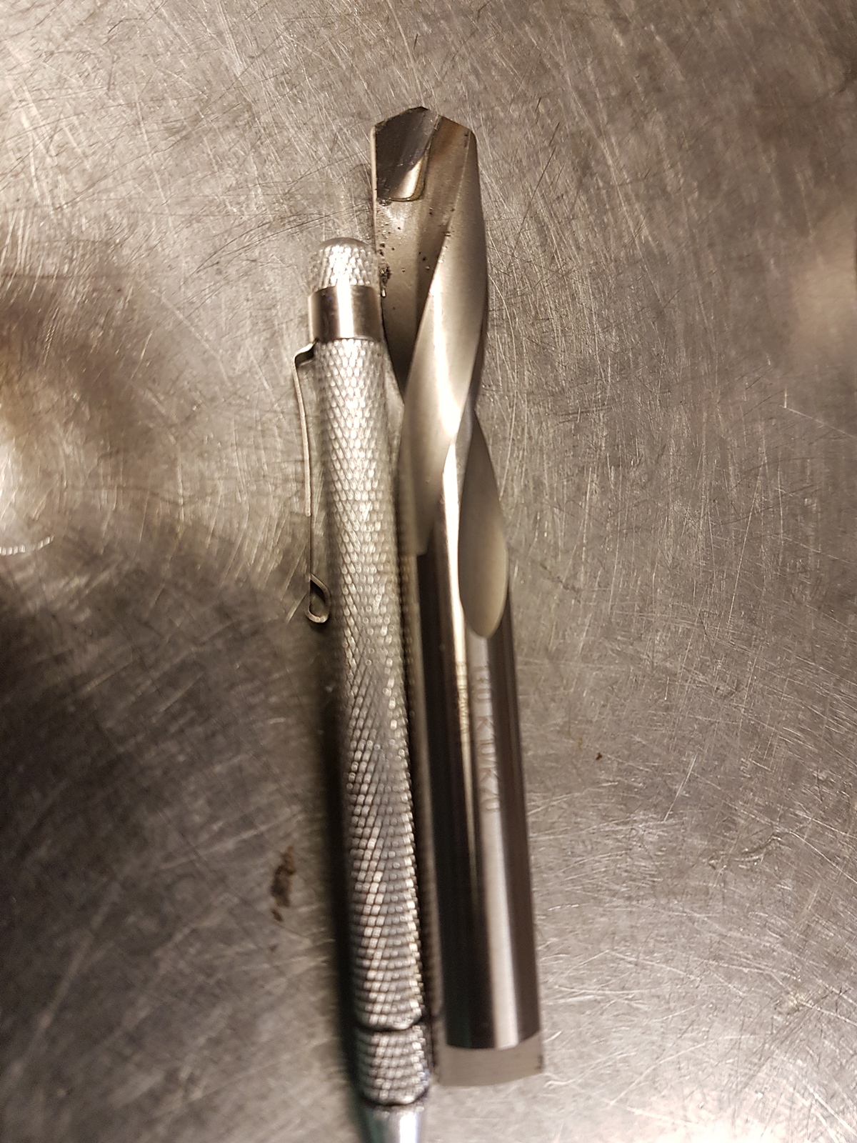

Håltagningen för stavarna gör med en skarpslipad borr med hårdmetallkrona.

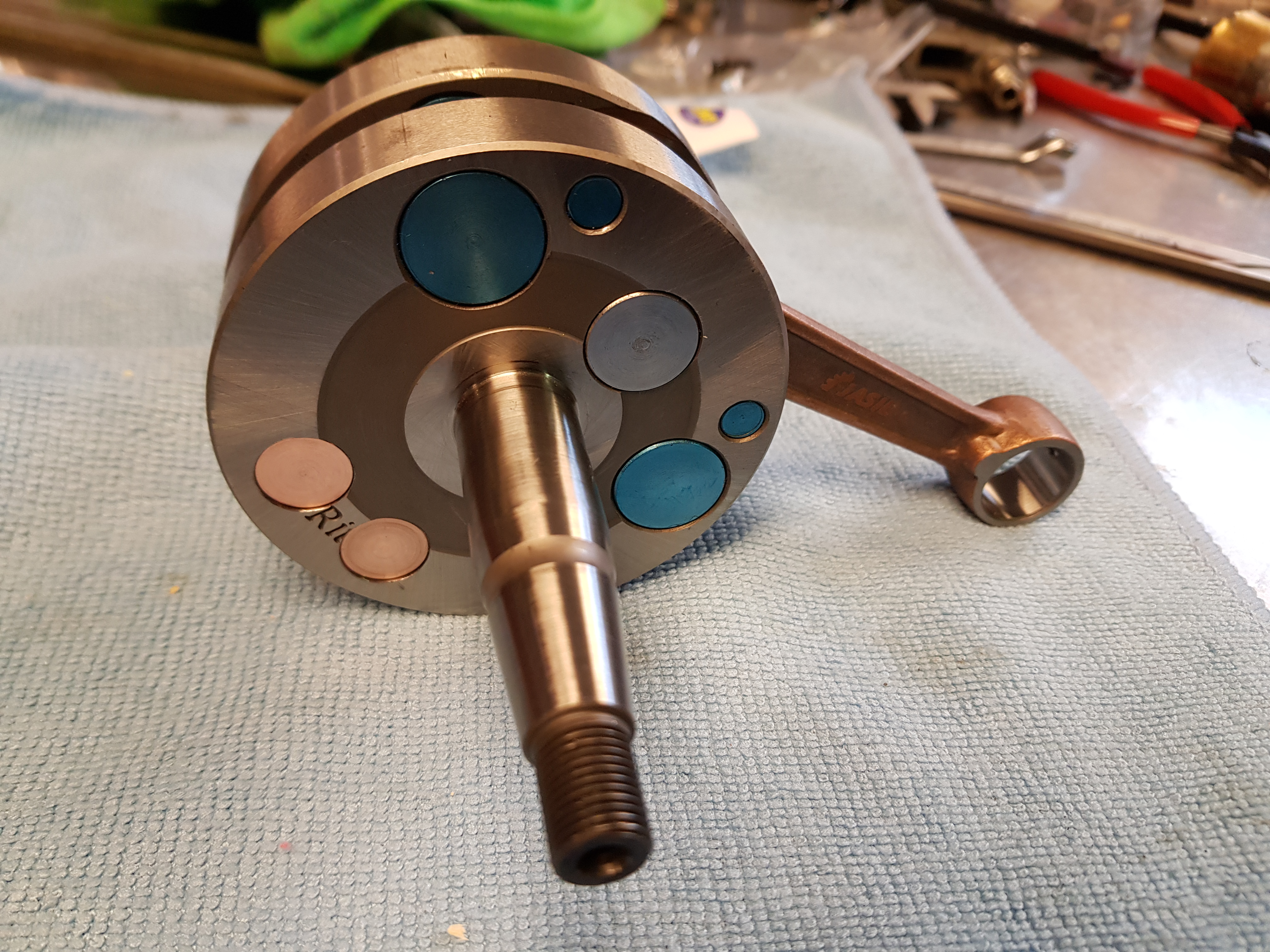

Veven klar och blev bra och med minimalt kast bara några tusendelar.

Ja det kan gå att få så bra med lite tålamod och flyt men är inget att stå efter genom att någon eller några hundradelars kast är okey.
När jag gör i ordning en vev så börjar jag med att kolla kast och göra en första uppriktning redan innan den tas isär. Om det skulle vara så illa att den inte går att rikta bra p.g.a. att tapphålen inte är raka är det ingen idé att fortsätta. Men jag ger mig med det när den hamnar inom 3 hundradelar efter några slag och tar isär den efter att ha märkt upp vevskinkornas inbördes läge. Så vet jag hur den ska pressas ihop sedan utan att det den behöver riktas för mycket som skulle slita på vevtapp och tapphål.
Det gäller sedan att man mäter kastet på rätt sätt. Om man t.ex. skulle ha en vippindikator och spetsen får en vinkel mot axeln kommer spetsen att flyttas fram och tillbaka tvärs över axeln när det kastar så att ett kast kan maskeras eller mätas vara annorlunda mot vad det egentligen är.
