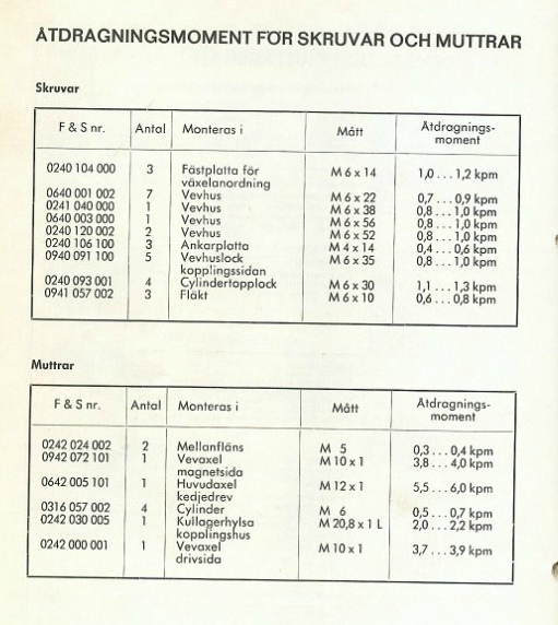

är det någon som har koll på vilket åtdragningsmoment det är på muttern m20,8x 1 som man drar fast kopplingskorgen på sachs 50/2?

Se bild

Tack så mycket
