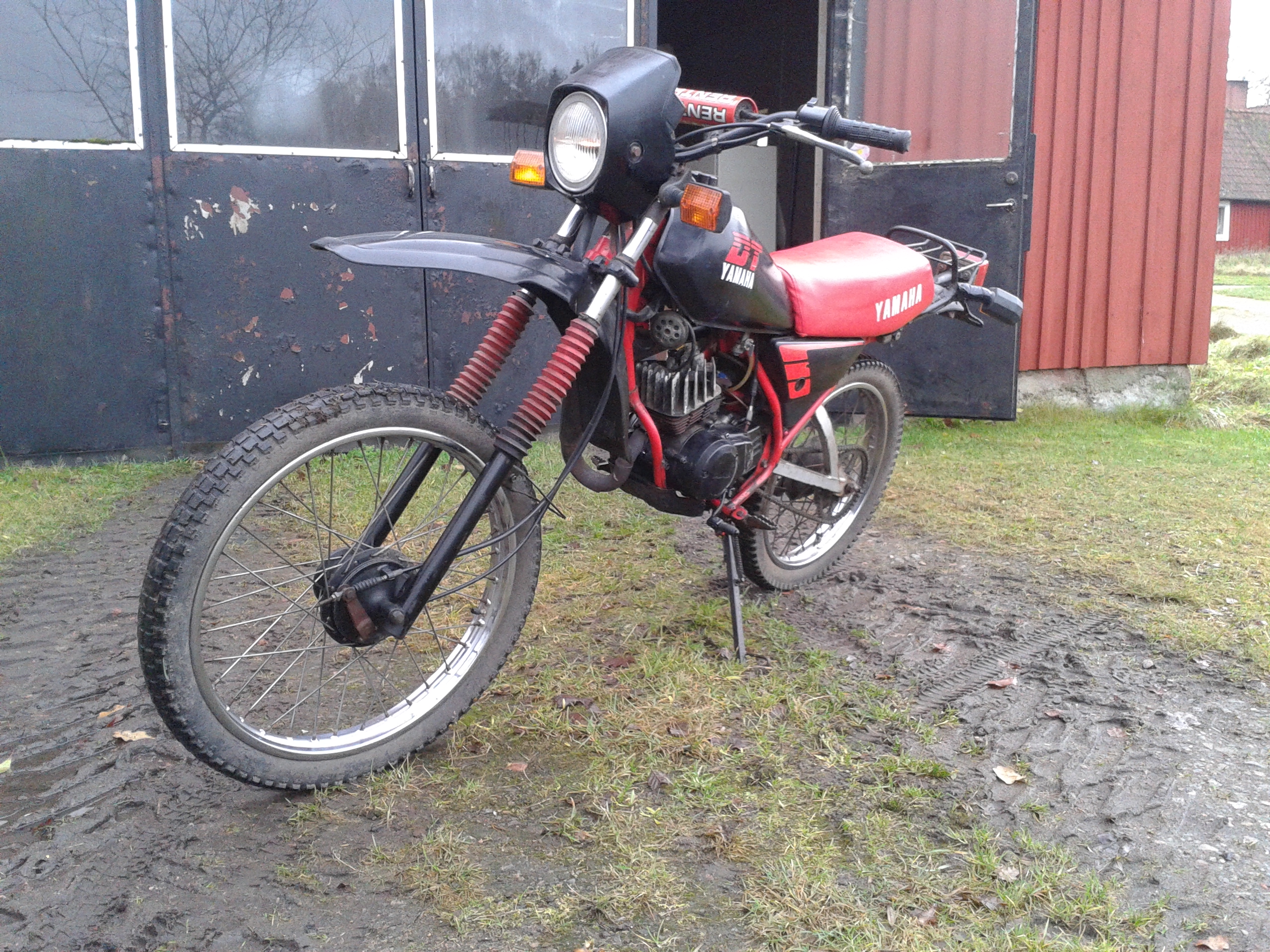

Nu har DT:n fått sig lite mer underhåll, köpte en annan DT som var mestadels av en klasskompis som tröttnat på den då motorn var söndermeckad av nån tidigare ägare, många mindre vackra lösningar på den... Köpte den för 650 spänn, och trotts att motorn är så gott som skrot så var där en del ramgrejer jag kunde använda. T.ex. En hel sadel, en bättre bensintank, ett helt nytt enduro bakdäck + lite annat smått och gott
Sen har den fått ett nytt luftfilter vilket gjorde susen då den gick lite snålt på fullgas innan när den inte hade nåt filter.
Jag har även satt i nya insatsgängor i de gamla skadade på svänghjulssidan, och tja, det blev väll sådär, men kopplingen funkar nu i alla fall!
Så nu är det egentligen bara en ny packbox till kopplingsaxlen som behövs för där läcker olja + att byta till den andra DT:ns bakhjul, sen är det bara en del kosmetiskt att göra på den

Så nu har jag nog monterat ihop det mesta på den, ska bara på med det andra bakhjulet också och eventuellt på med ett nytt framdäck också, jag fick tag i ett som nog passar, men ska bara bli av att hämta det.
Jag bytte oljan i växellådan för jag tänkte att det av nån anledning kanske skulle hjälpa det lilla läckaget, men det verkar inte ha gjort det, så jag ska beställa en packbox nästa gång jag ska beställa hem saker. Oljan behövde bytas i alla fall, för den gamla var som mjölk...
Jag har kört första lite längre turen med den nu, och det gick förvånansvärt nog felfritt! Det ända att klaga på är kanske väldigt dåligt framlyse, det blev mörkt när jag skulle hem igen och lampan lyste knappt upp framskärmen på mopeden
Men annars går den rätt bra, har bäst effekt på mellanvarv, det är bättre att växla upp tidigt än att försöka varva ut, men det gör inte mig något
Jag har kommit underfund med ungefär hur man ska göra när man kallstartar den nu också, det gäller bara att choka ihjäl den så mycket man kan
Jag kom på att där ju inte blivit några bilder sen jag fick hem mopeden, men här kommer två från när jag långkörde den, den är ju inte i toppskick precis, men jag tycker den är betydlig bättre än när jag fick hem den i alla fall. Jag ska nog ta bort de hemska tejpade bakblinkersen bara, för dem ger inget gott intryck precis
