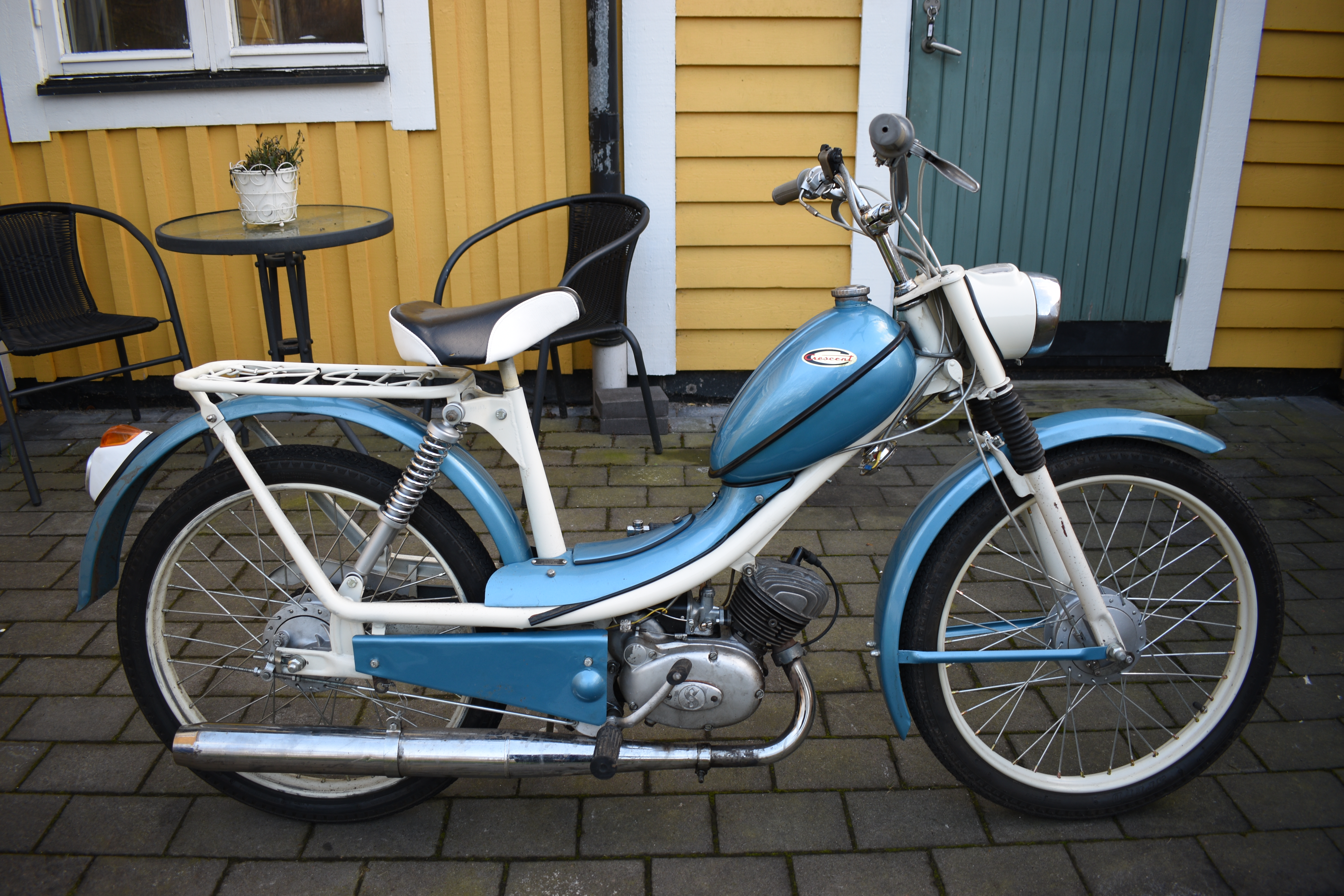

Nu var det ett tag sedan jag uppdaterade här.
Det som hänt sedan sist är att jag köpt tillbaks min gamla 1279:a.
Som ni ser på bilderna är den ganska fräsch (ursäkta smutsen :oops: )
Den är försedd med följande:
- NTS 60cc Agge S3
- NOS 17 Bing
- 32mm krök
- 32mm Zundapp openflowdämpare
- 15/34 drev
Motorn renoverade jag innan den såldes till min svåger Maj -19
