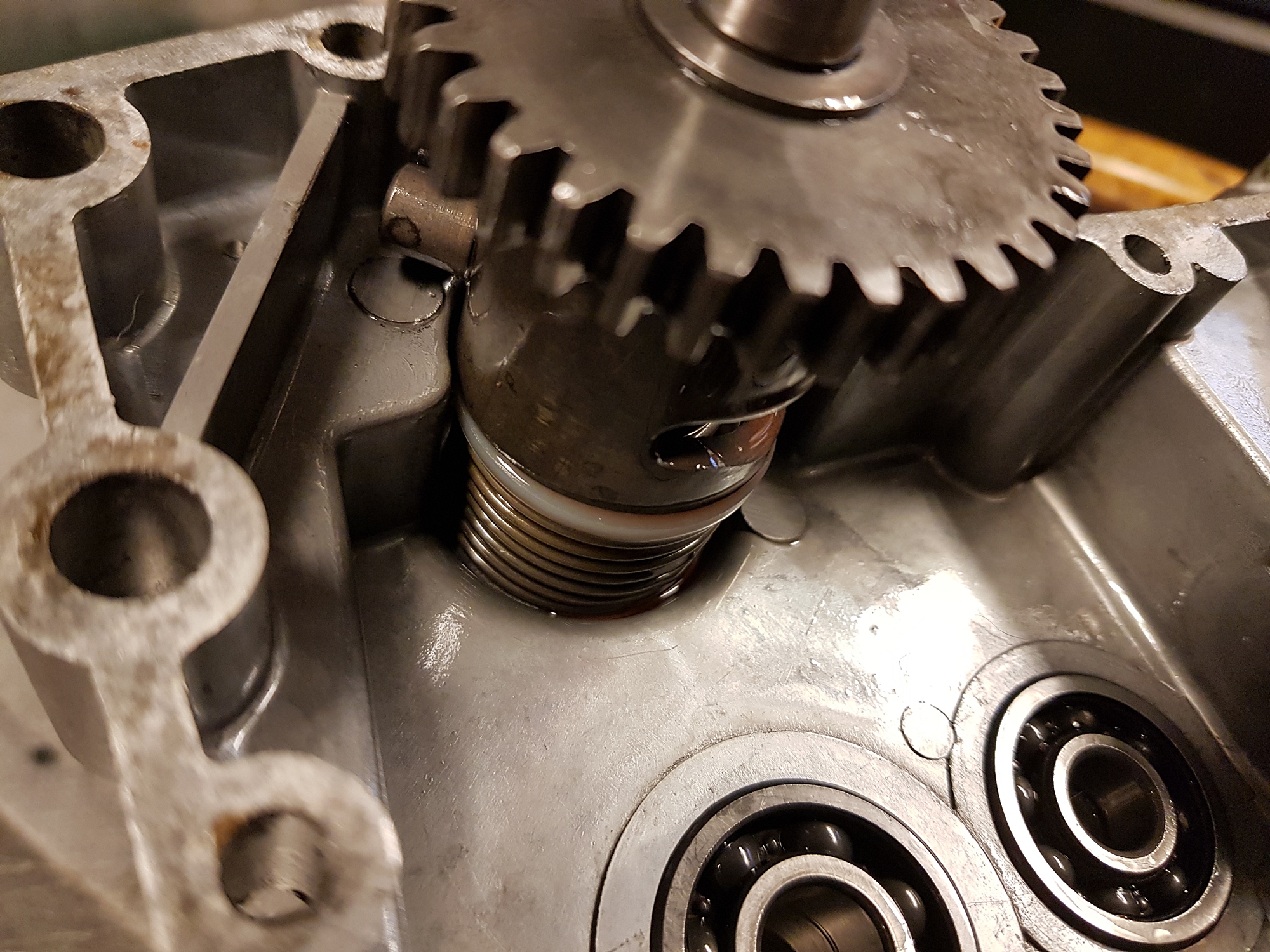

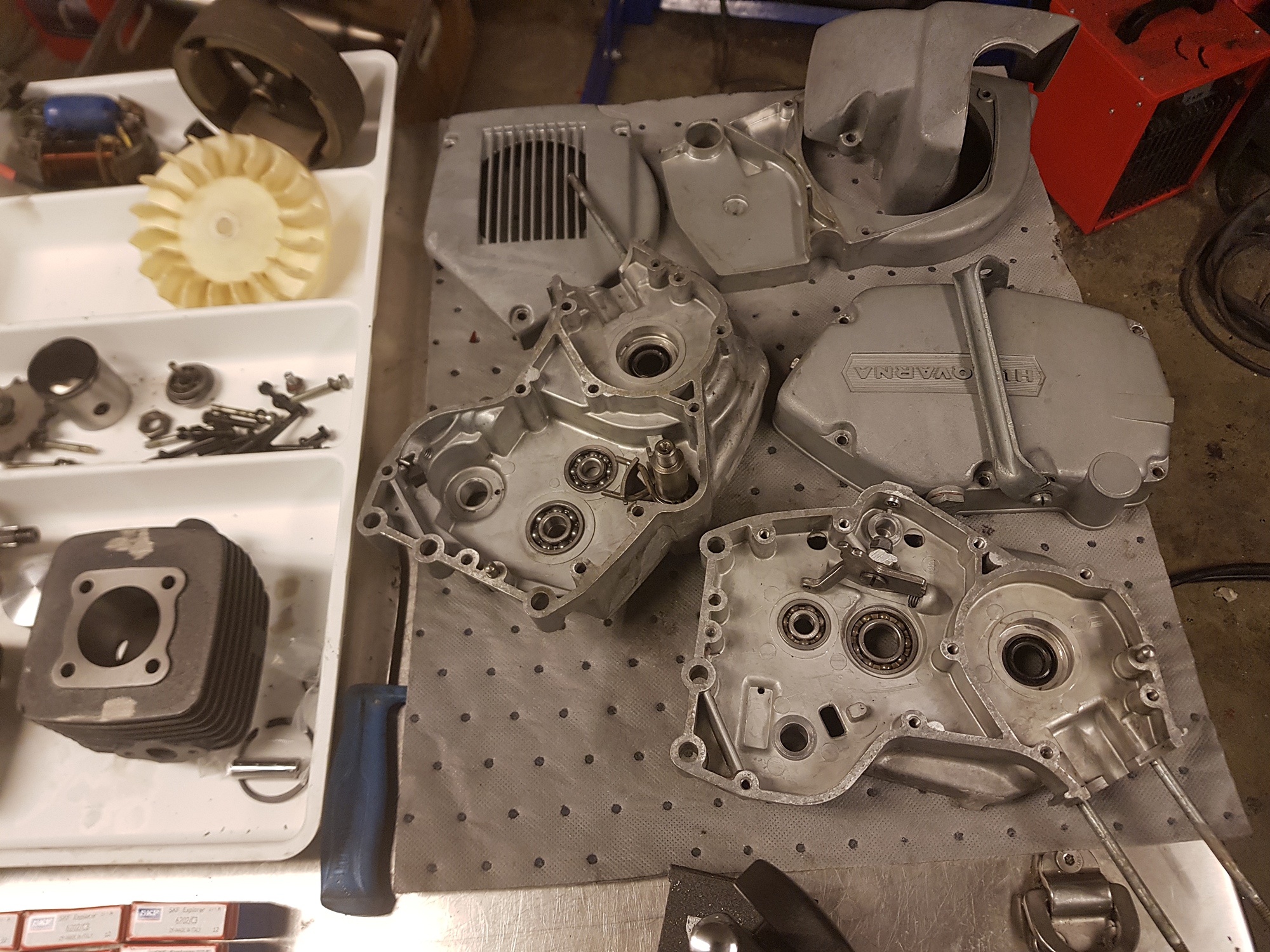

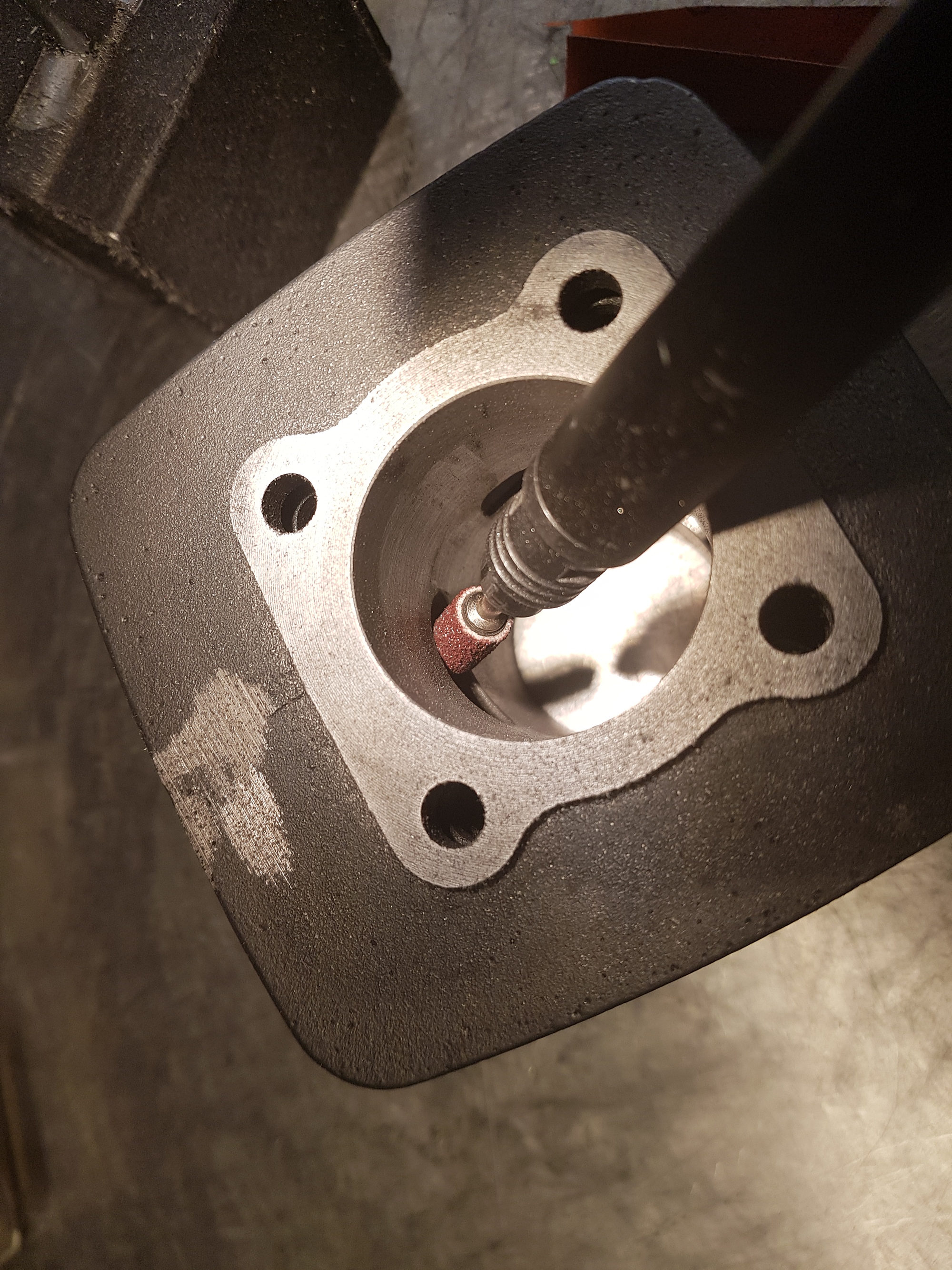

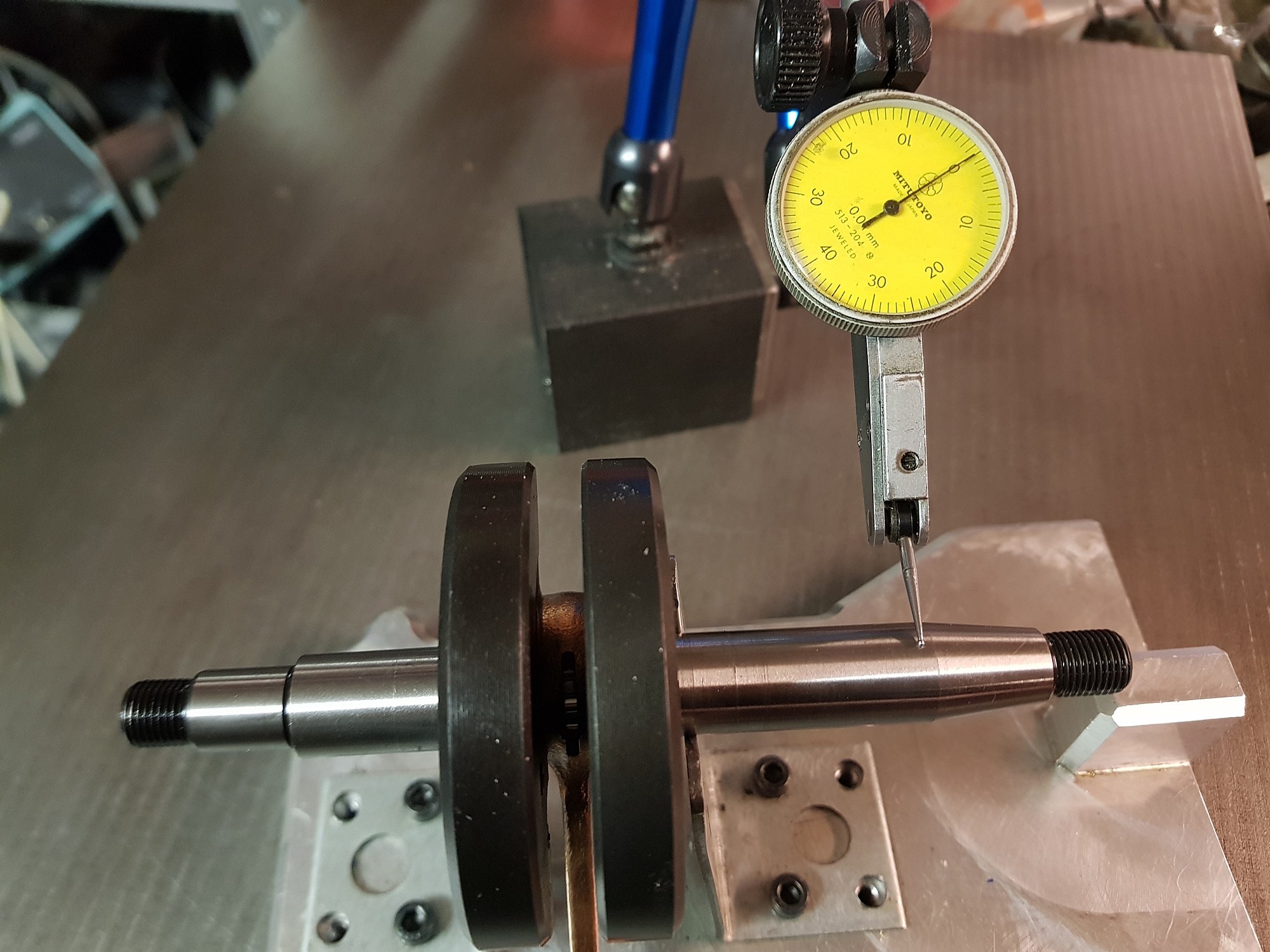

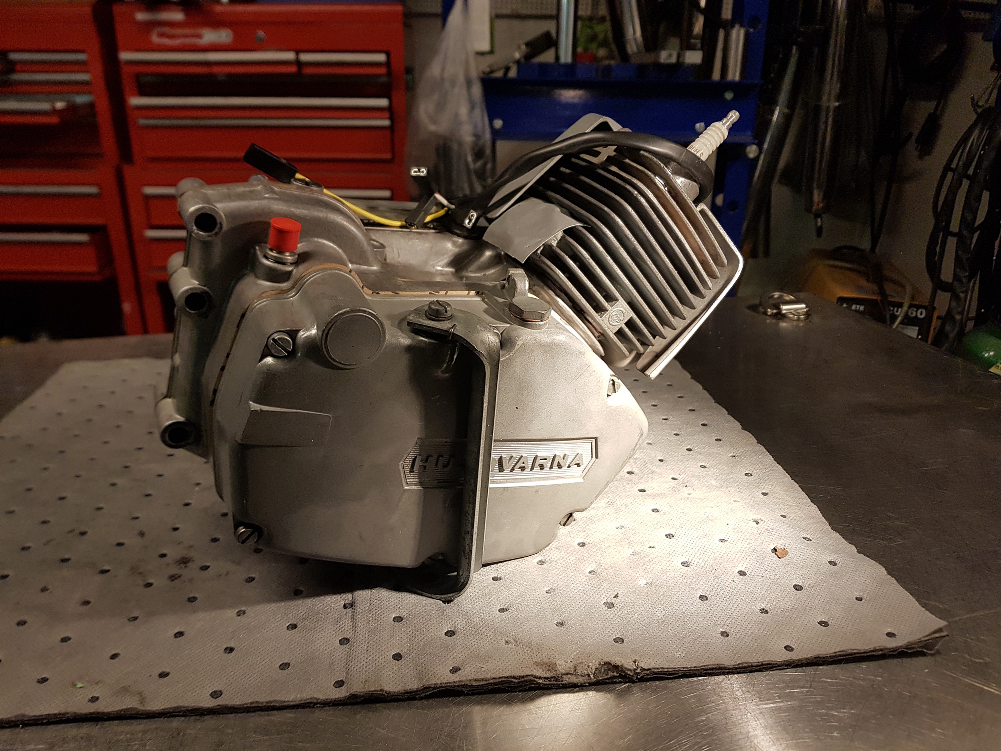

Några bilder från renoveringen av en HVA Flintamotor till en Skoterett. Utöver byte av lager, packboxar och lameller så har den fått en ny vevaxel och cylinder med kolv.

är det fortfarande 1mm längre slaglängd på norscands vevaxlar?
Re: Renovering av HVA Flintamotor

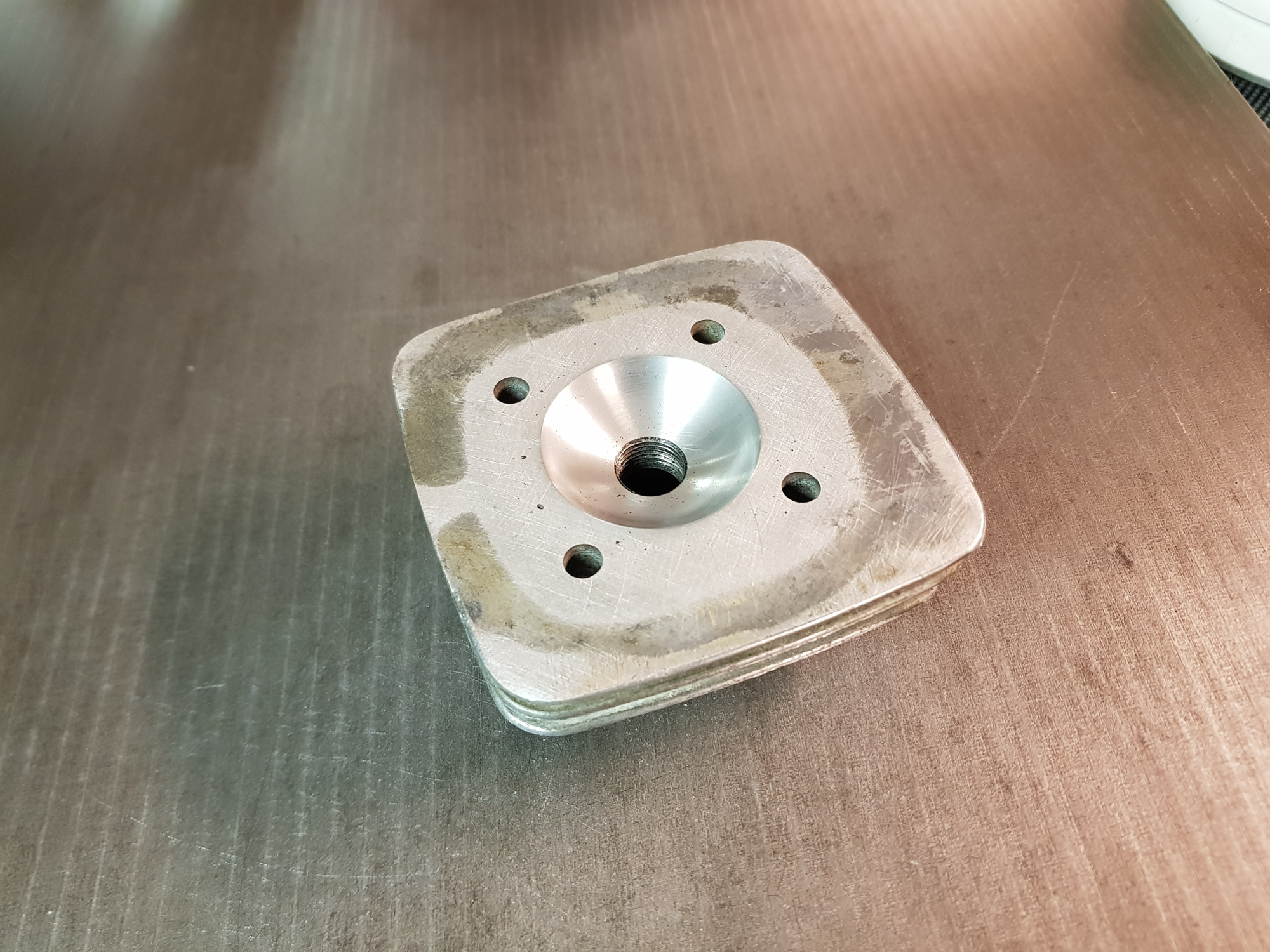

Jag vet faktist inte. Men det är möjligt för kolven går jäms med cylinderns övre kant i TDC och i BDC är det precis på gränsen att kolvtaket blottas i insuget. Så jag klistrade cylinderfoten i.s.f. att ha fotpackning.

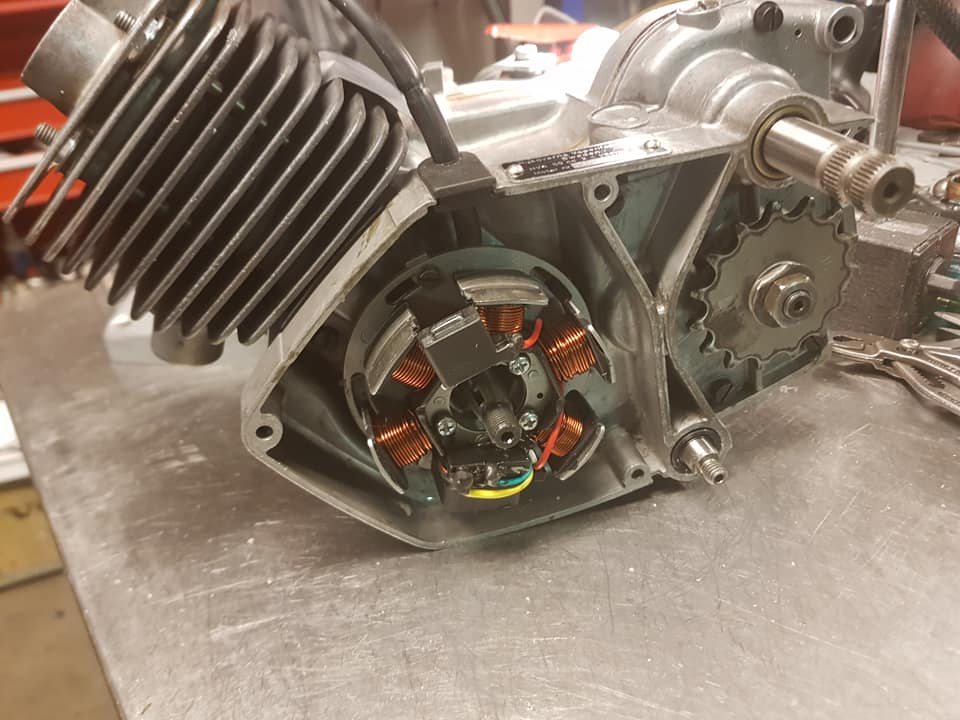

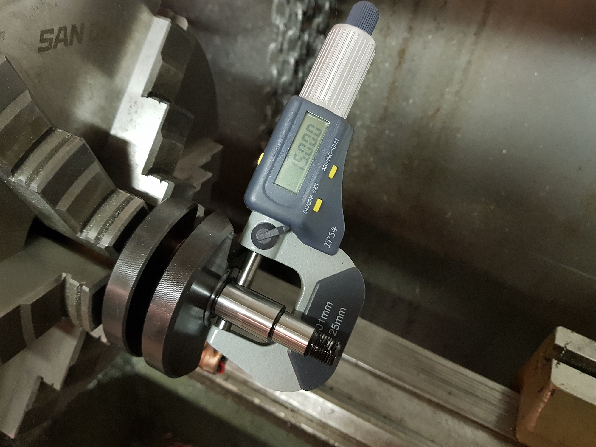

Jag passade på att montera en brytarlös tändning, Kokusan. Det gick att få plats för det genom att fälla in fläkthjulet på svänghjulet. Jag svarvade bort centrum på fläkthjulet. Såg sedan att det tydligen finns sådana fläkthjul på Mopedrenovering.
