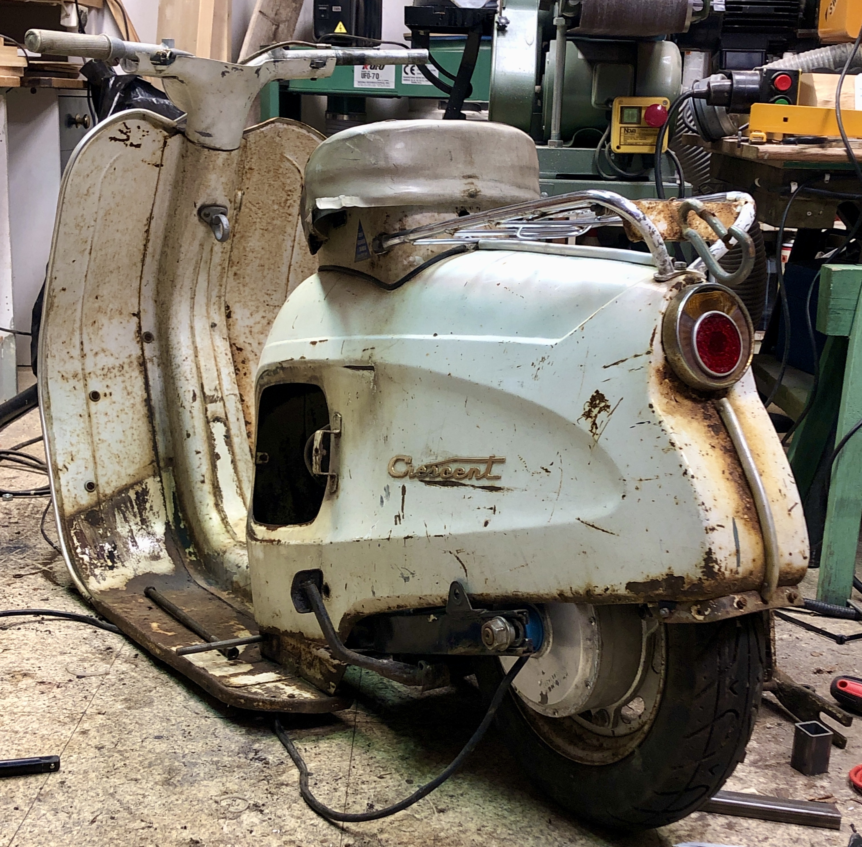

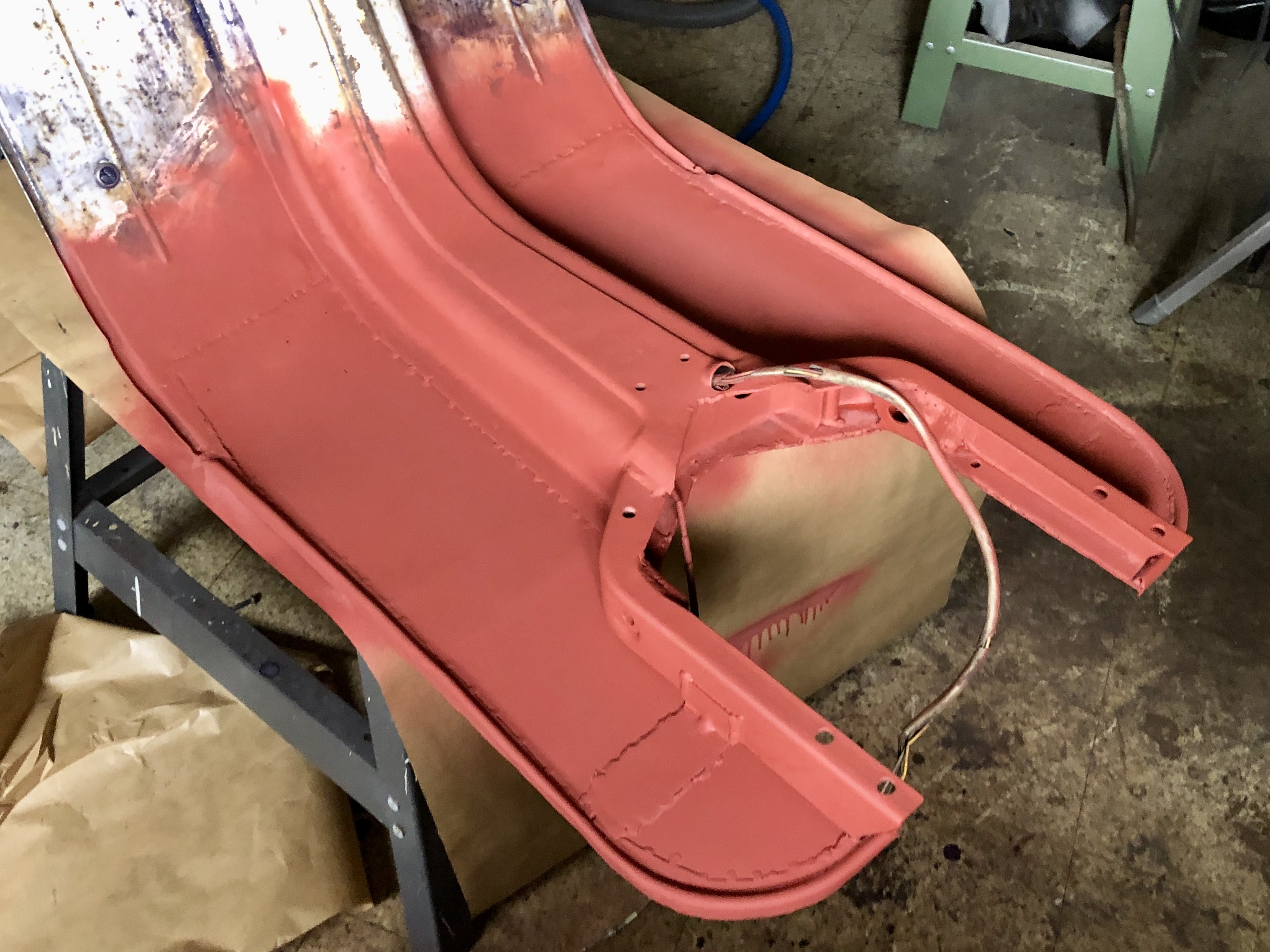

Nu skall det elektrifieras en Crescent Skoterett från 1969.

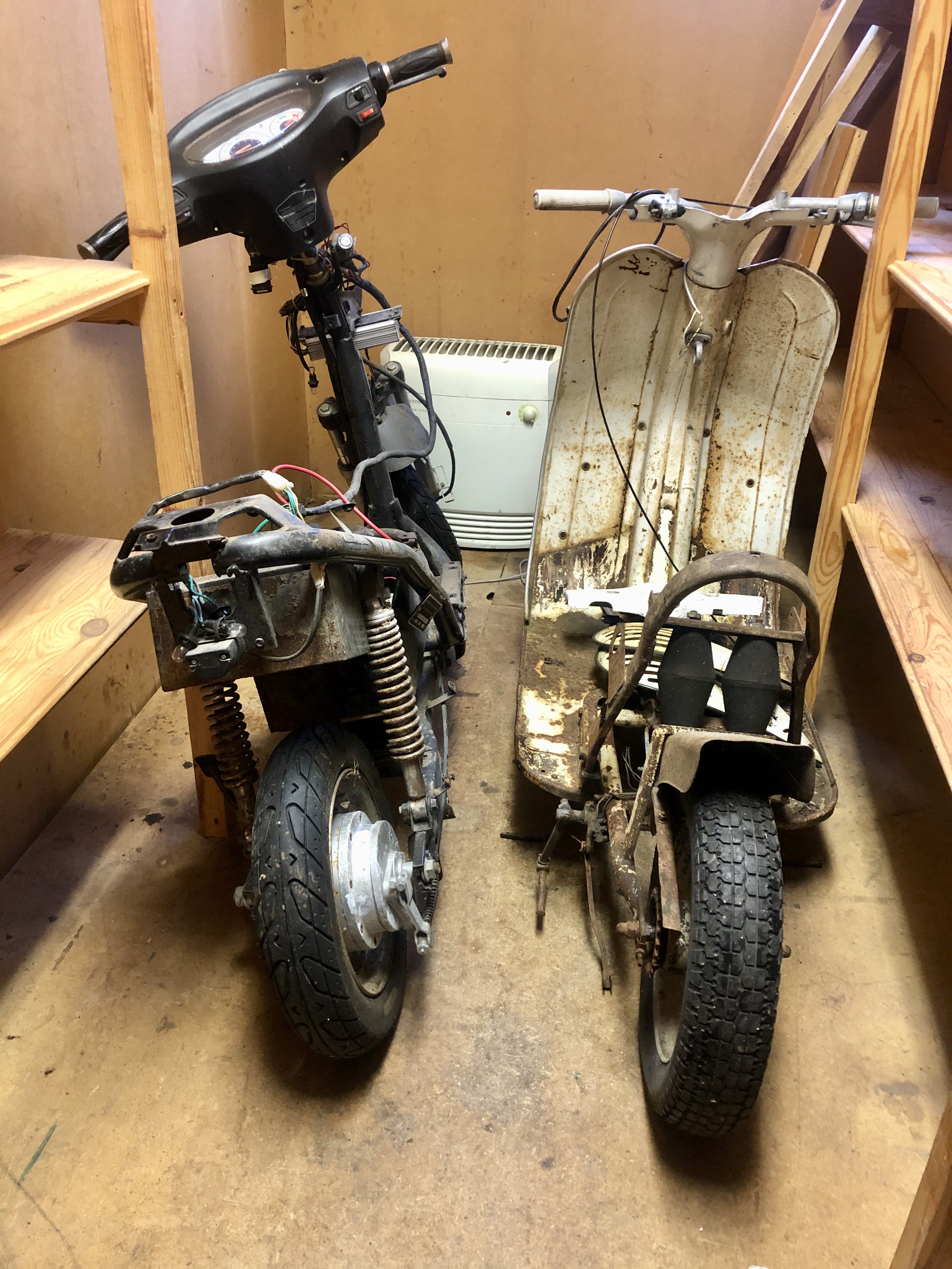

Ide´n är att plocka delar från en tidig elektrisk moped från 2005 som jag snubblade över en söndagsmorgon på Blocket för några år sedan.
Elmoppo Futuro hette elmopeden som hade 4st blybatterier som fryst sönder, hubbmotor på 1000W och som dessutom förvarats utomhus i många år.
Tanken att använda ett lithihm-ion batteri på 48V 20AH, och min förhoppning är att komma ca två mil på en laddning.

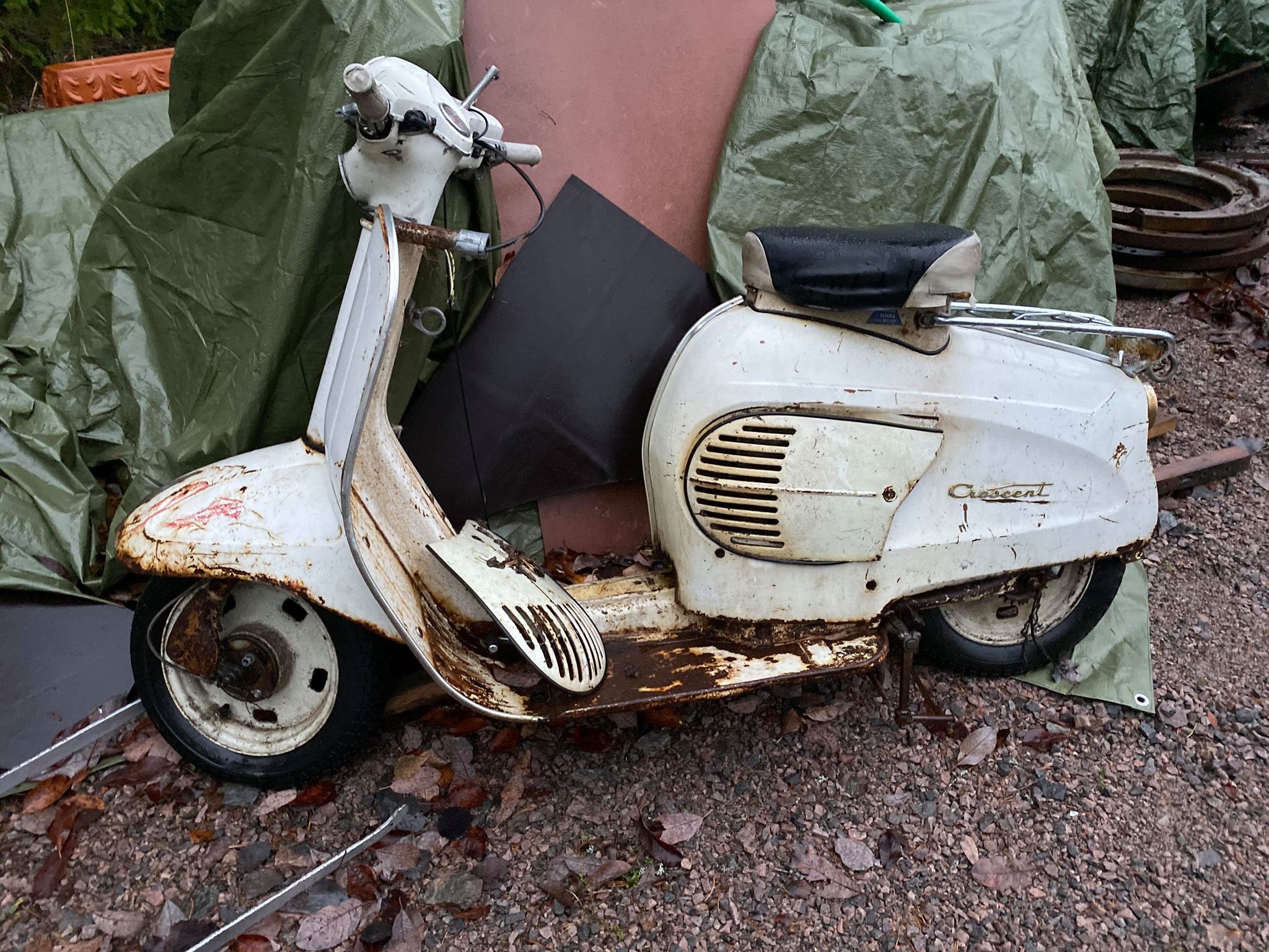

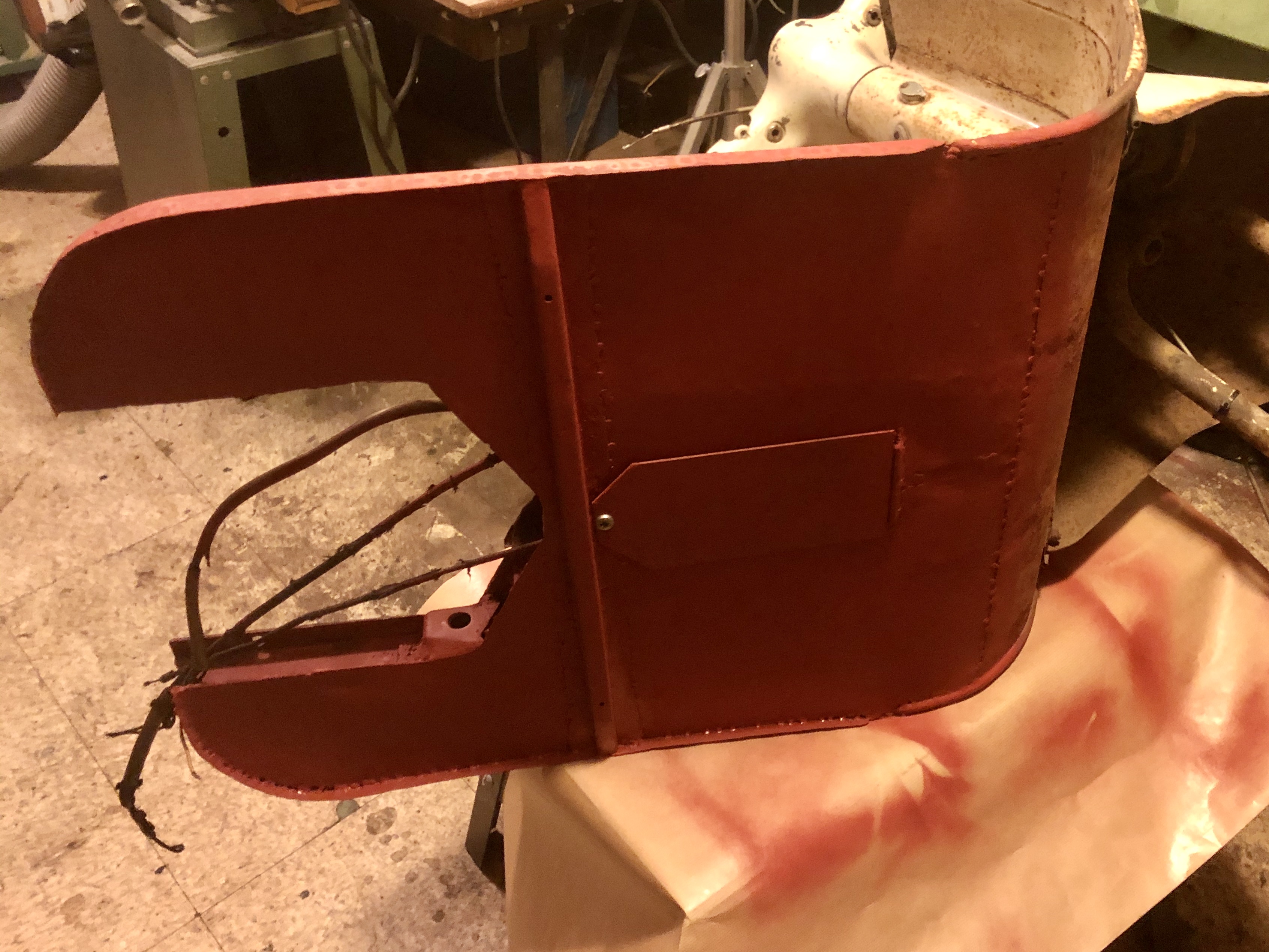

Jag hittade en Skoterett i Hofors som var ett projekt utan motor och med mycket rost.
Det kändes bra att den inte var i fint skick då denna konvertering äventyrar originalet.

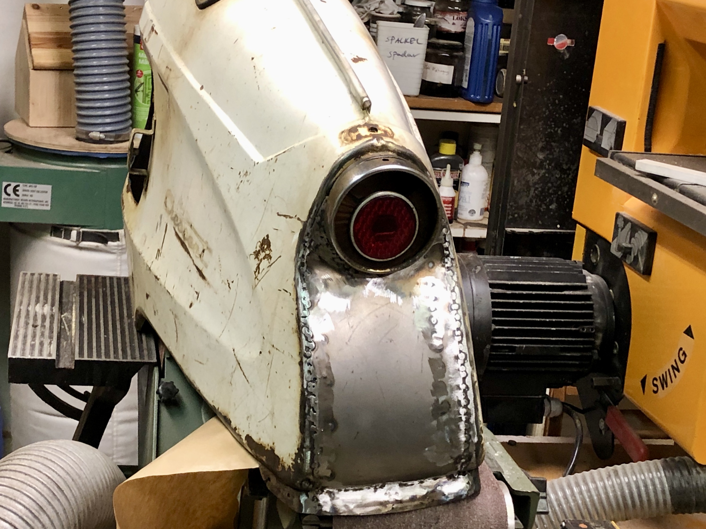

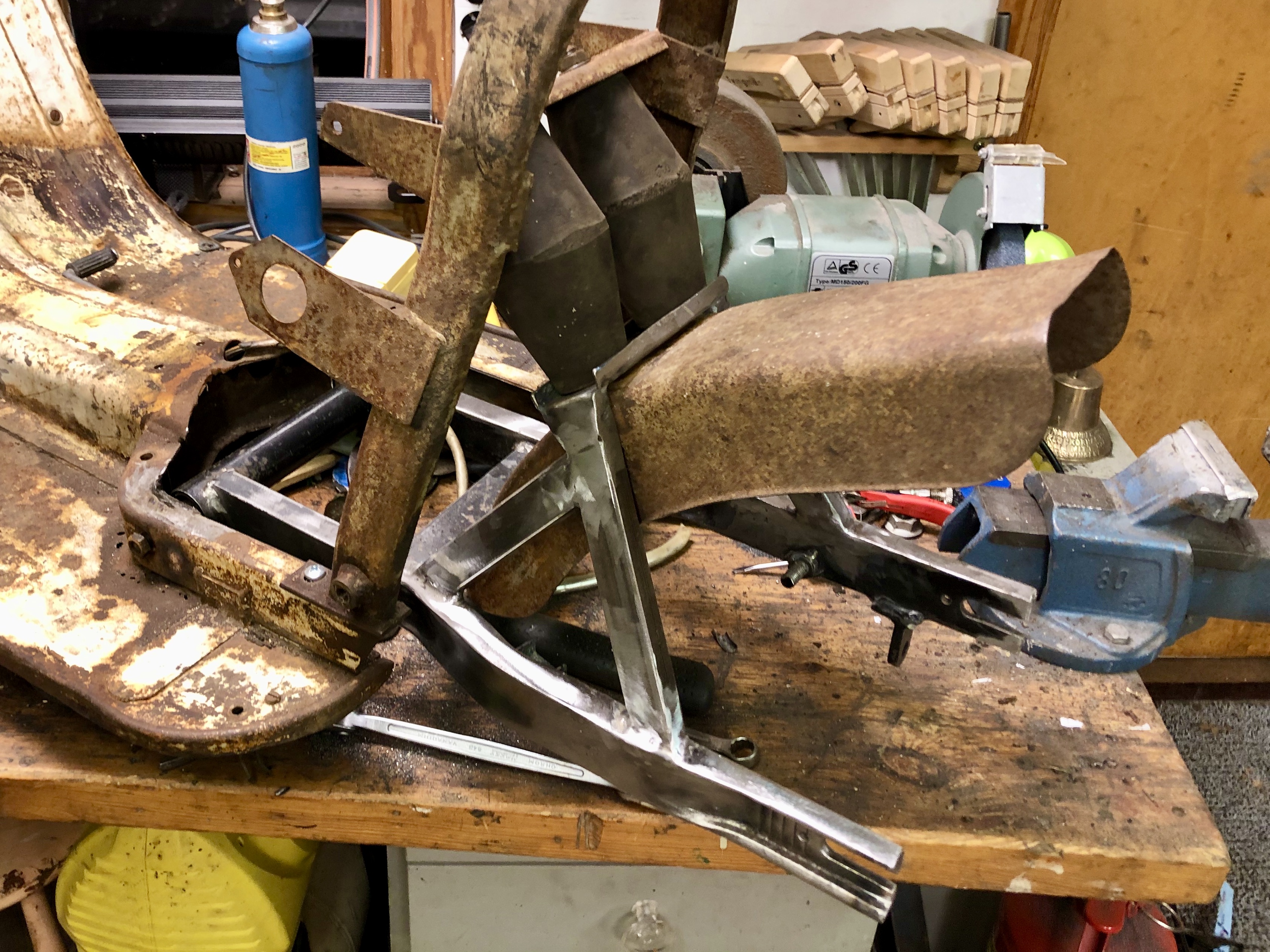

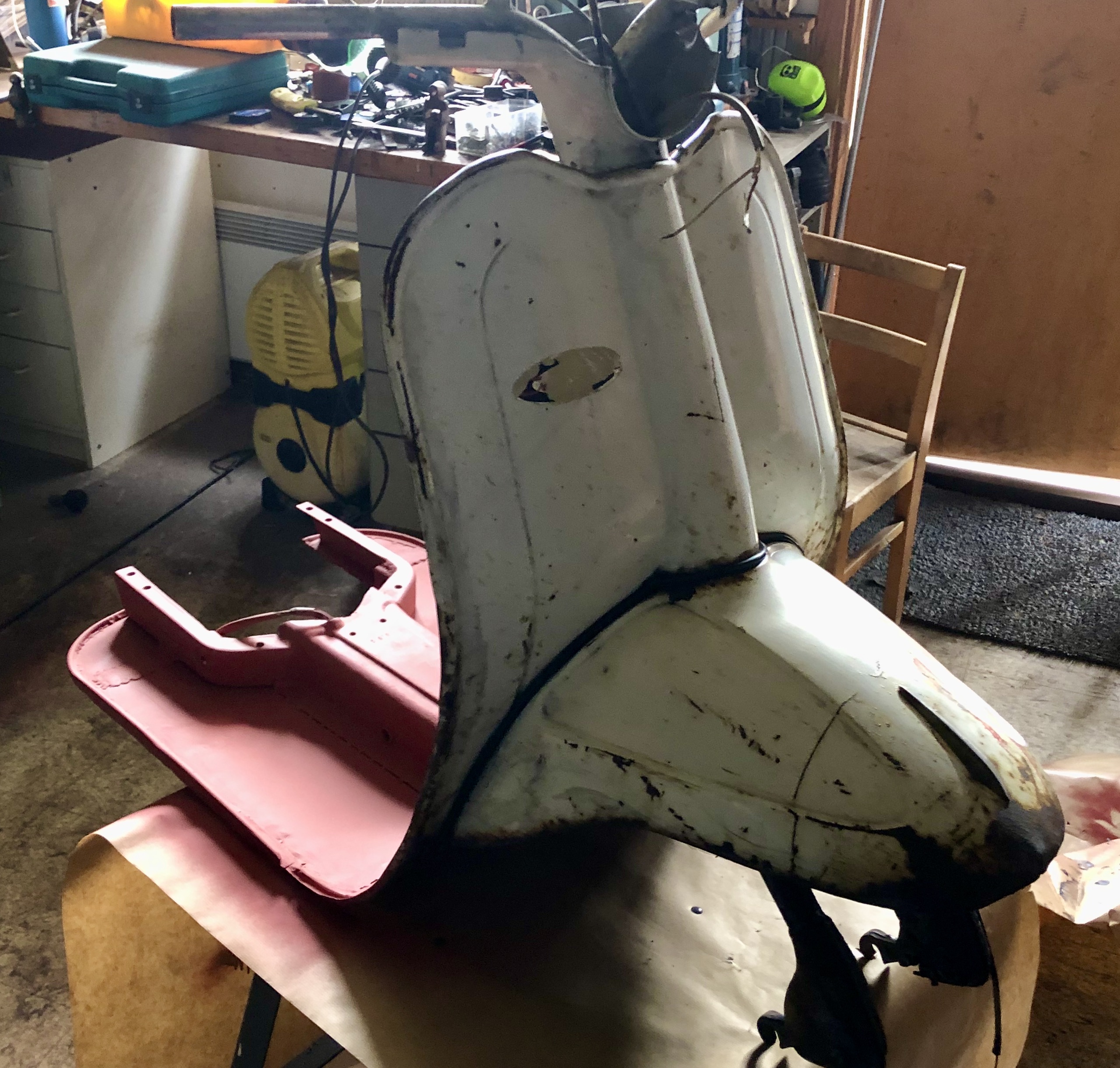

Första var att bygga om svingen så att fjädring och hjulplacering fungerar.
Rostlagningen är nu klar och alla rosthål är borta.
Det är inte skoj att svetsa i så tunn plåt. jag använder julas enklaste svets med flusstråd.
Baklycktglasets övre del halvmånen är trasigt och det ser inte ut att finnas några att få tag i.
Övrig rost är nu behandlad med Biltemas finaste roststoppare.
Patinan av åren utomhus är svår att återskapa, så lacken får vänta tills allt är klart.
