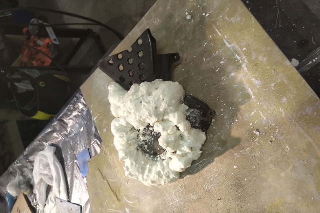

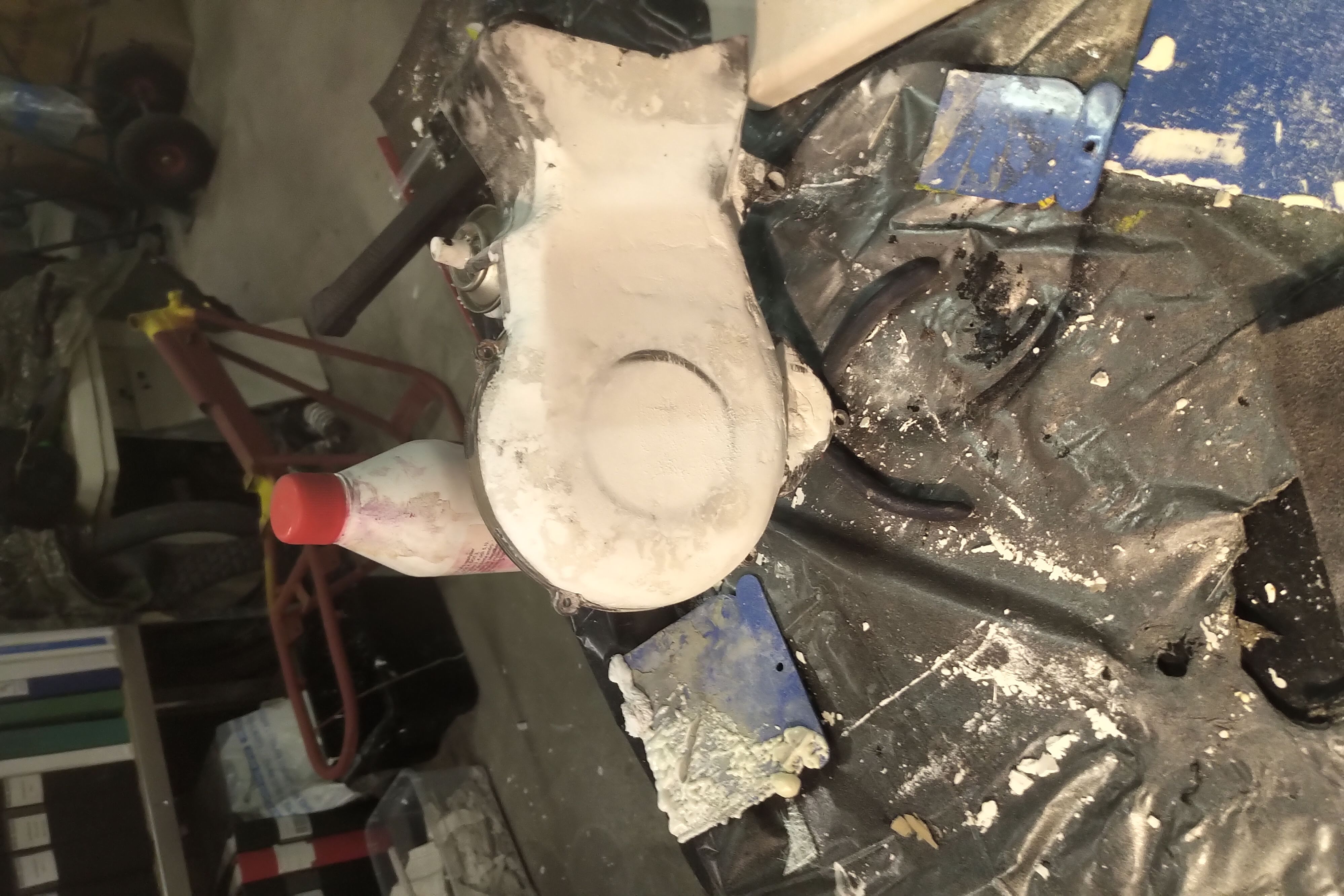

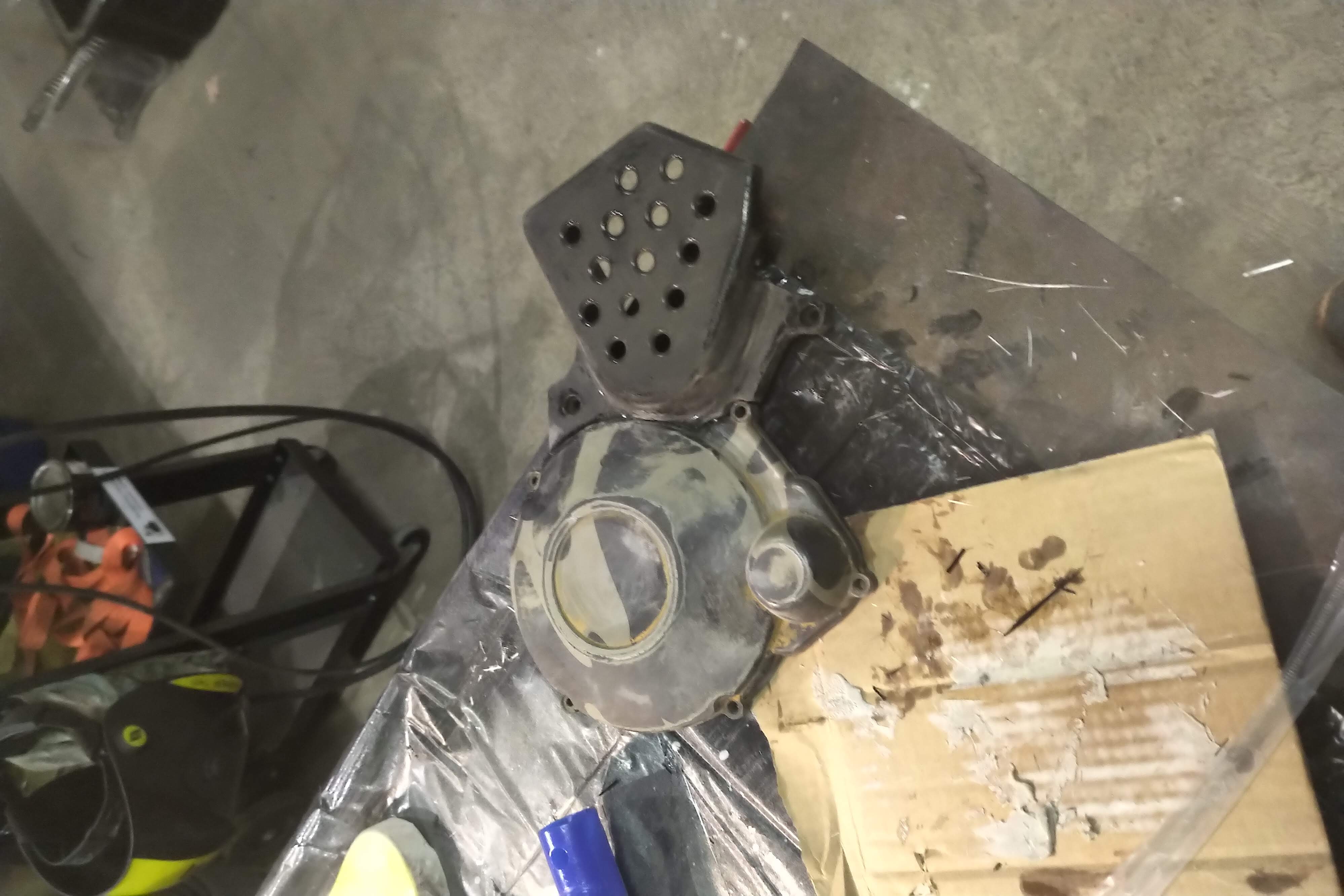

AM6ans motorkåpor ser ju inte så roliga ut. Egentligen lite "nördigt" kanske men fick lite inspiration en kväll och bestämde mig för att göra något åt det. :mrgreen:
Original motorkåpor i två delar. Limmade och skruvade ihop dom. Inge roligt utseende på dom... :roll:
På med lite fogskum att forma och leka lite med!!
Lite lite, lite spackel...och några gånger till :lol:
Kolfiber + epoxi.
Nästan klart. Mer spackling och slipning. Sachs "logo" gjöt jag av med gipsförband. La i lite glasfiber också för lite mer styrka. Sen gjöt jag i denna med polyuretan plast. Som sedan limmats på själva kåpan. Blev ganska bra. Den dyker upp mer i bild framöver.
Köpte en nytillverkad ramplåt och snidade till för mer luftgenomsläpp bak till kylaren.

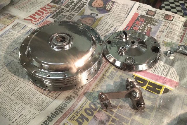

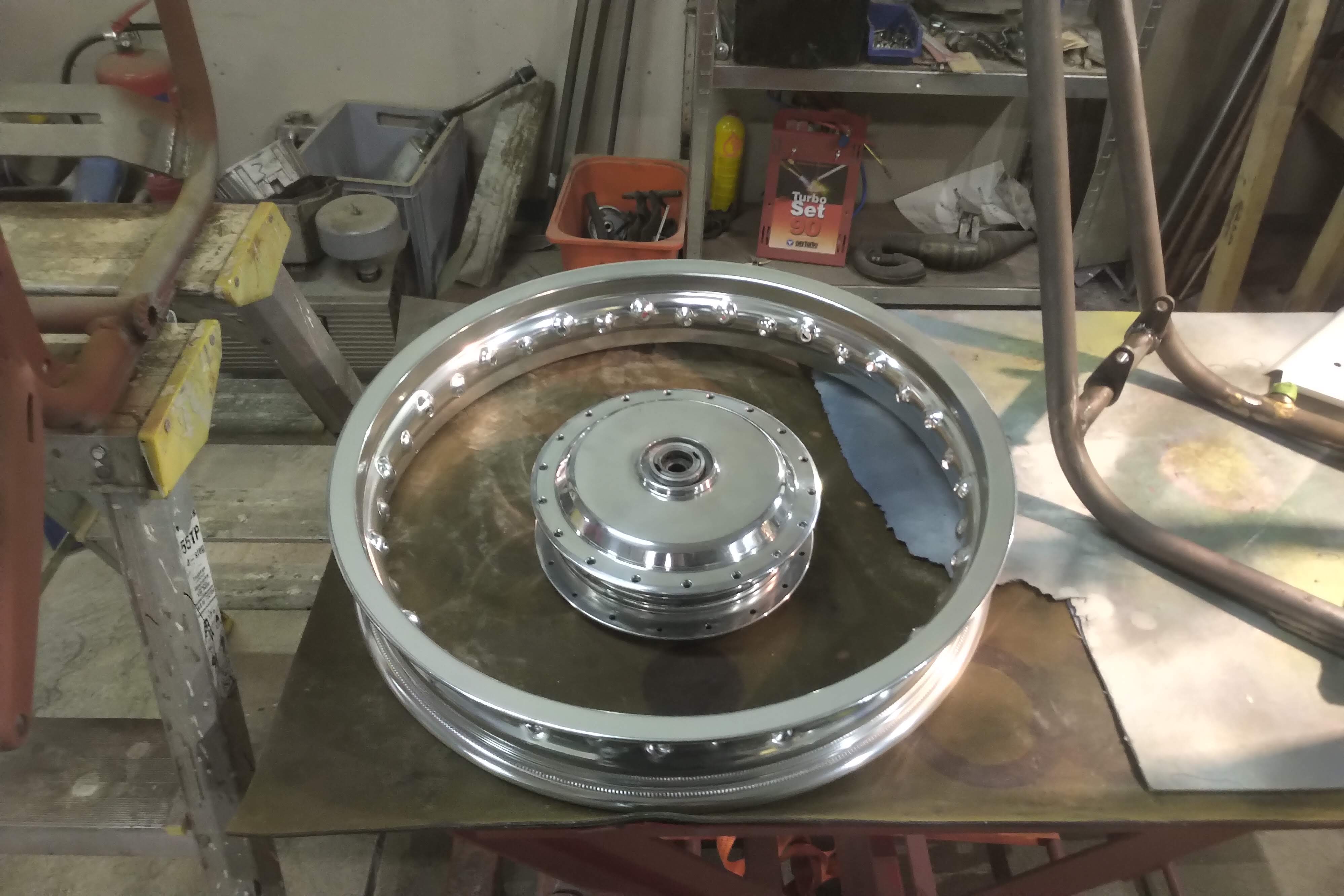

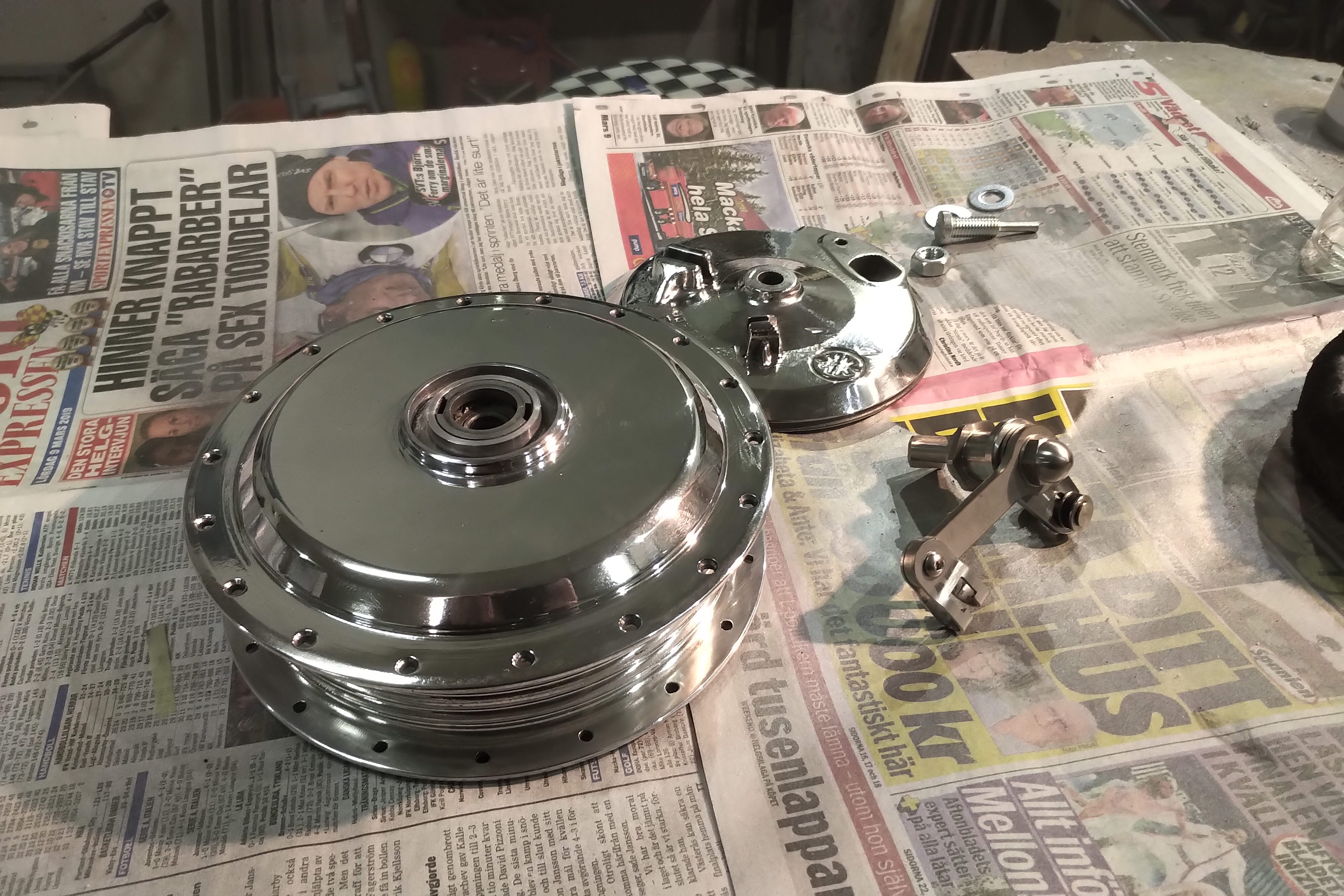

Naven ska man gnugga på! Det har jag sett :D Så jag gnuggade på!

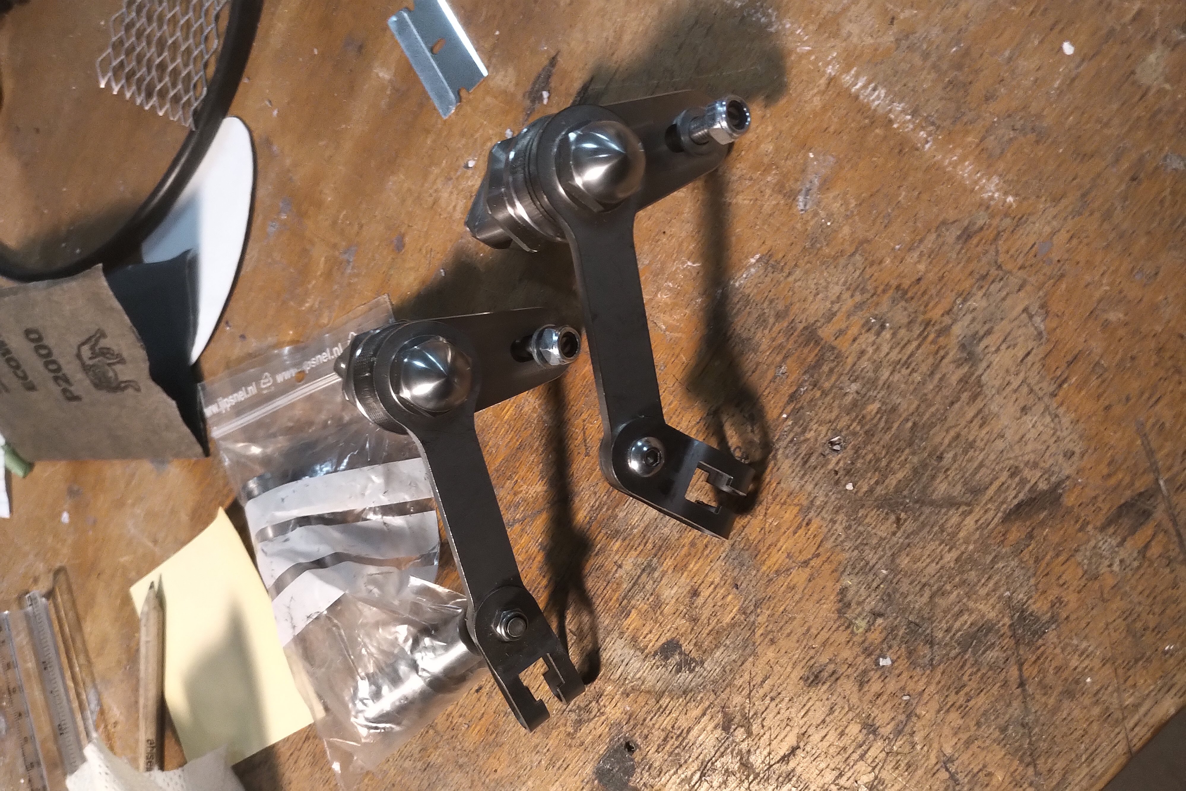

Nytillverkade bromsarmar/axlar mm CNC fräst i rostfritt. Snyggt om ja får säga det själv. En kille jag hitta i (H)olland :mrgreen: som fixade!.
Första hjulet ekrat, och det gick över förväntan bra!!!!! mistick_yes.gif Va inte så svårt som jag trodde. Blev en liten extrakoll med när jag krängt på gummit. Inte perfekt vid fälgbanans skarv, men det har jag förstått är vanligt.
Dags för hjul nummer 2 :D

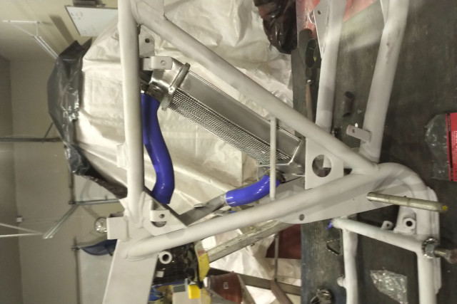

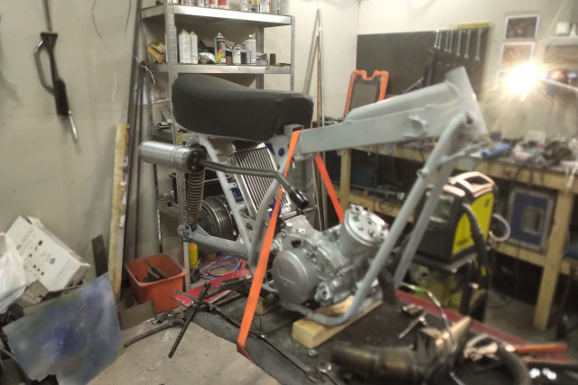

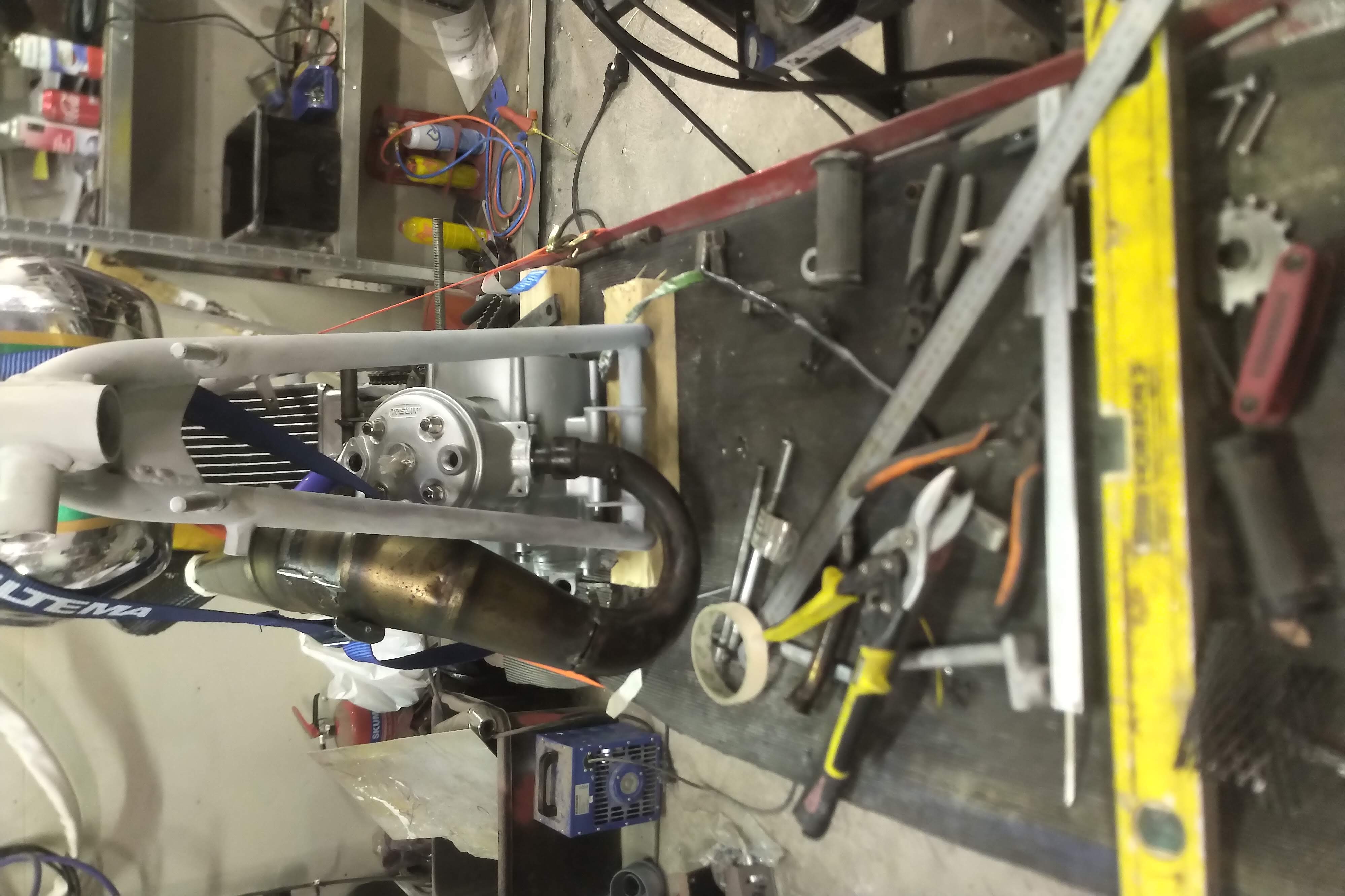

Lite provmontage av kylaren med slangar. Går enligt plan än så länge!
Ber om ursäkt att bilderna blir så snurriga här på forat!, men inte mitt fel. Klicka på dom så slipper ni vända på skärmen :mrgreen:

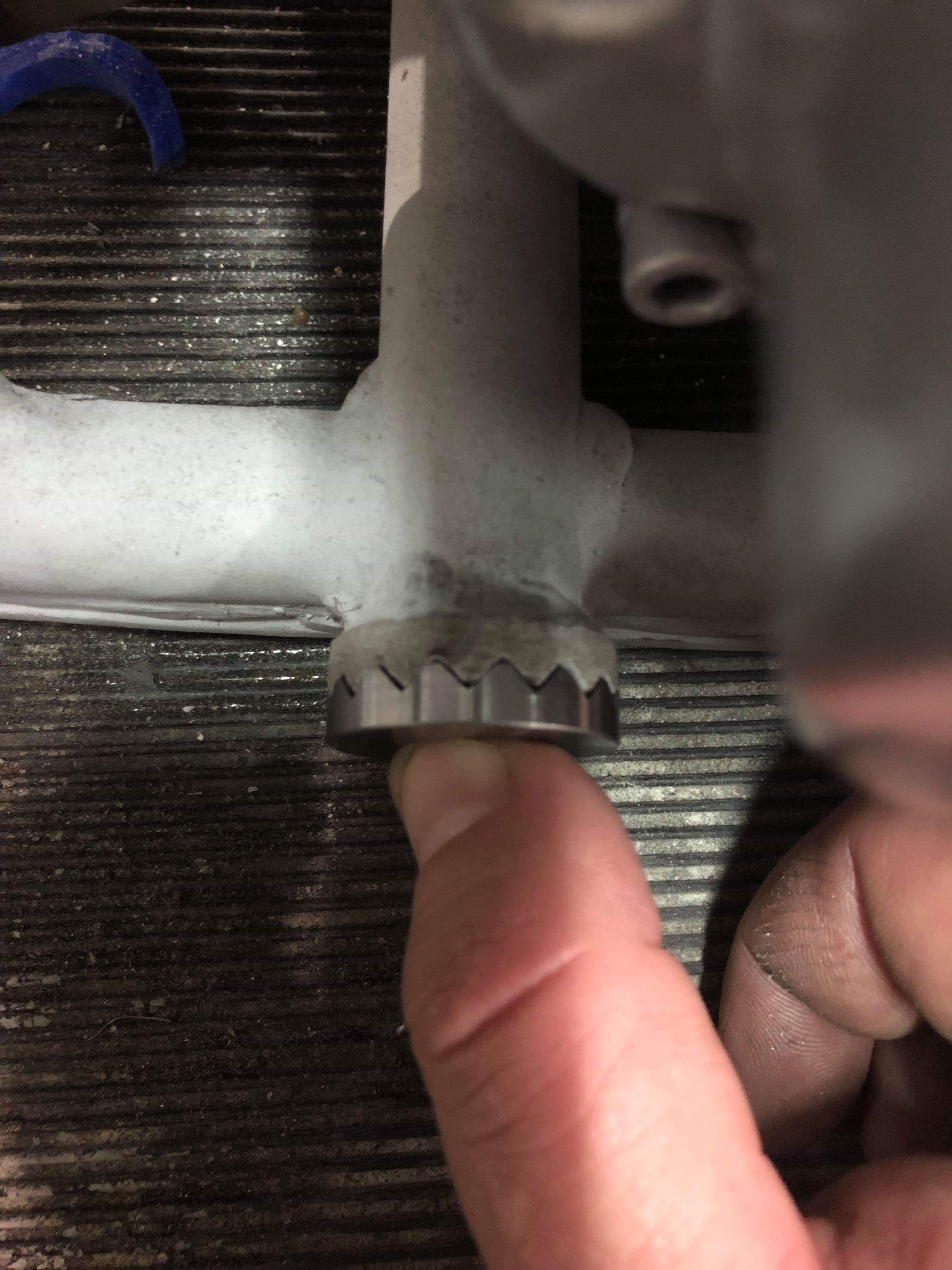

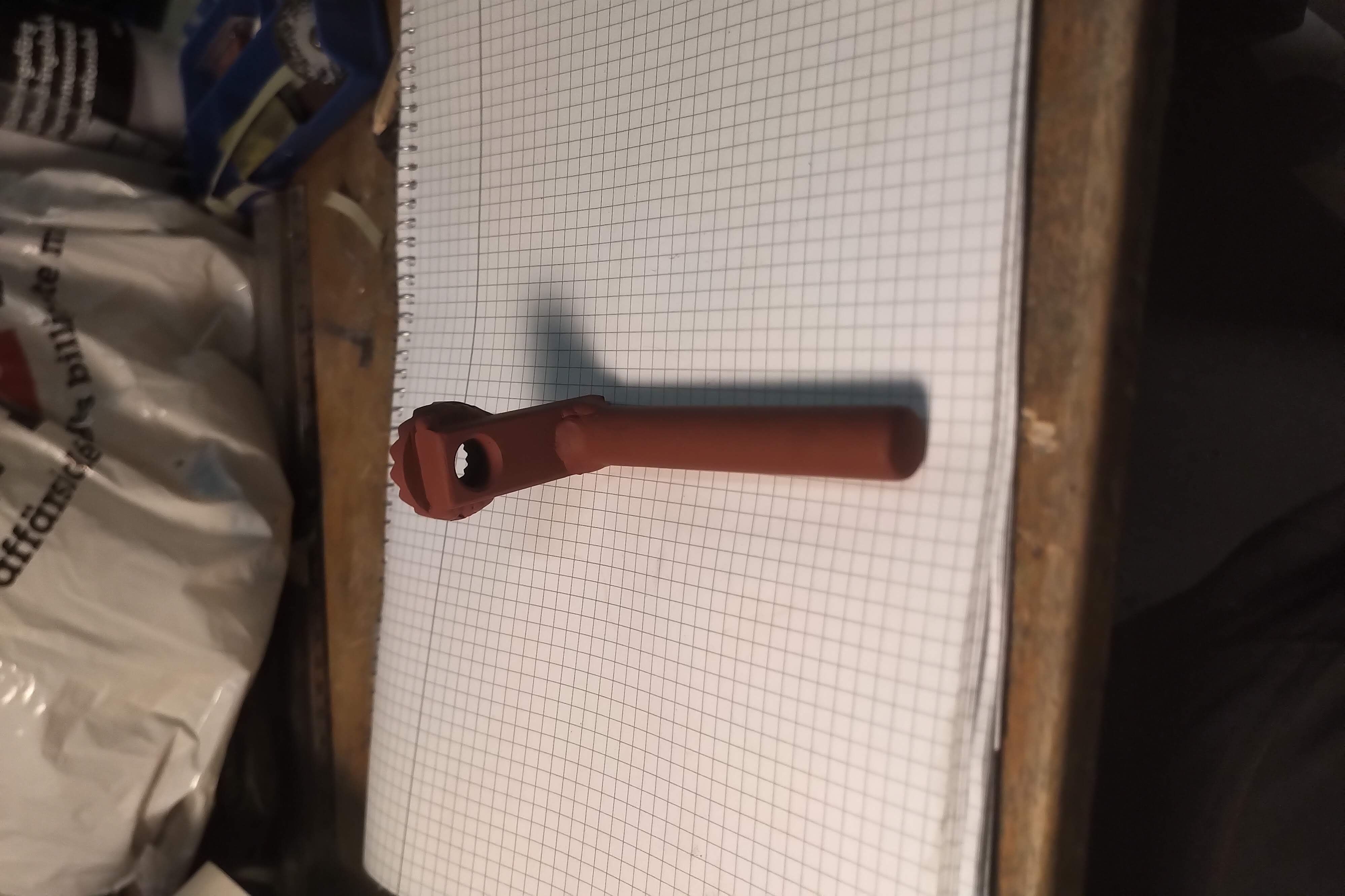

Saknade allt vad fotpinnar heter, och dom sneda och krokiga jäklarna på Tradera för guldpris i KG intresserade inte heller. Dessutom var ett fäste på min ram väldigt skadat. Tyckte att dessa "positionsbrickor" måste väl fasen finnas att köpa....nånstans? hate-wall.gif Men jag gick bet. Även på Musköbasen :mrgreen: Där fanns väl iof fotpinnar. Men kom igen, det är ett plattjärn och en bit rundjärn!!
Men "poitionsbrickan", den va lite marig. Så jag tog kontakt med lokal CNC verkstad, dom är eller var iaf under många år Öhlins leverantör av CNC detaljer. Lite förhandling så kom vi fram till något bra, fick ju förvisso beställa ganska många. Men friskt vågat...man måste chansa ibland!! :mrgreen:
Dom blev fruktansvärt bra! Nästan "sugpassning" på dom.
Sålde under ett tag lösa positionsbrickor, och även lite nytillverkade fotpinnar
Men de där hade jag inte tid eller lust med sen. Så jag sålde det parti jag tog fram till Mopedrenovering.se - Så där finns dom att köpa om ni söker. Så nära original man komma. Kan garantera Made in Sweden! :wink: ....i Roslagen då :D

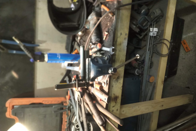

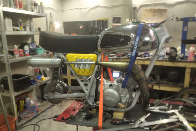

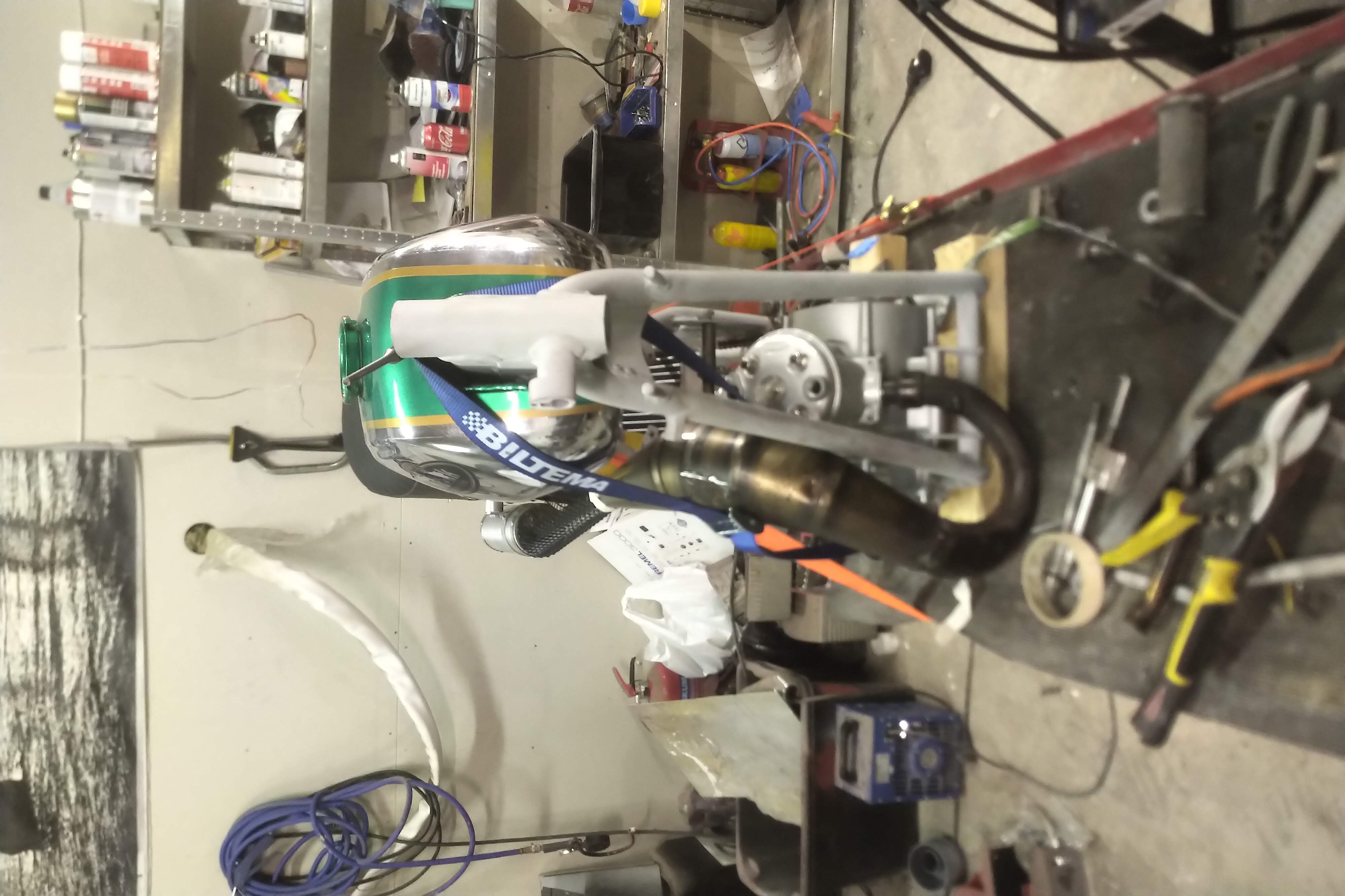

Avgassystemet.
Ljuddämparen köpte jag till sist en ny. Men kröken/expansionskammaren hade jag från donatorhojen (Rieju Drac) Detta var dock draget på vänster sida. Det ville jag inte ha, ville ha det högerdraget av politiska skäl... nej fel jag menar estetiska skäl cocos_acc.gif SM 50 har systemet på höger sida, så då skall det vara så. Så jag syftade lite vinklar, sen såga sig lite...svetsa sig lite... Och det löste sig det med till slut! :mrgreen:
Jag fick en sponsor en bit in i projektet som ni kan se på sista bilden. I form av ett par begagnade handskar. Alla bidrag är välkomna för en fattig själ.. slider_thankyou.gif
