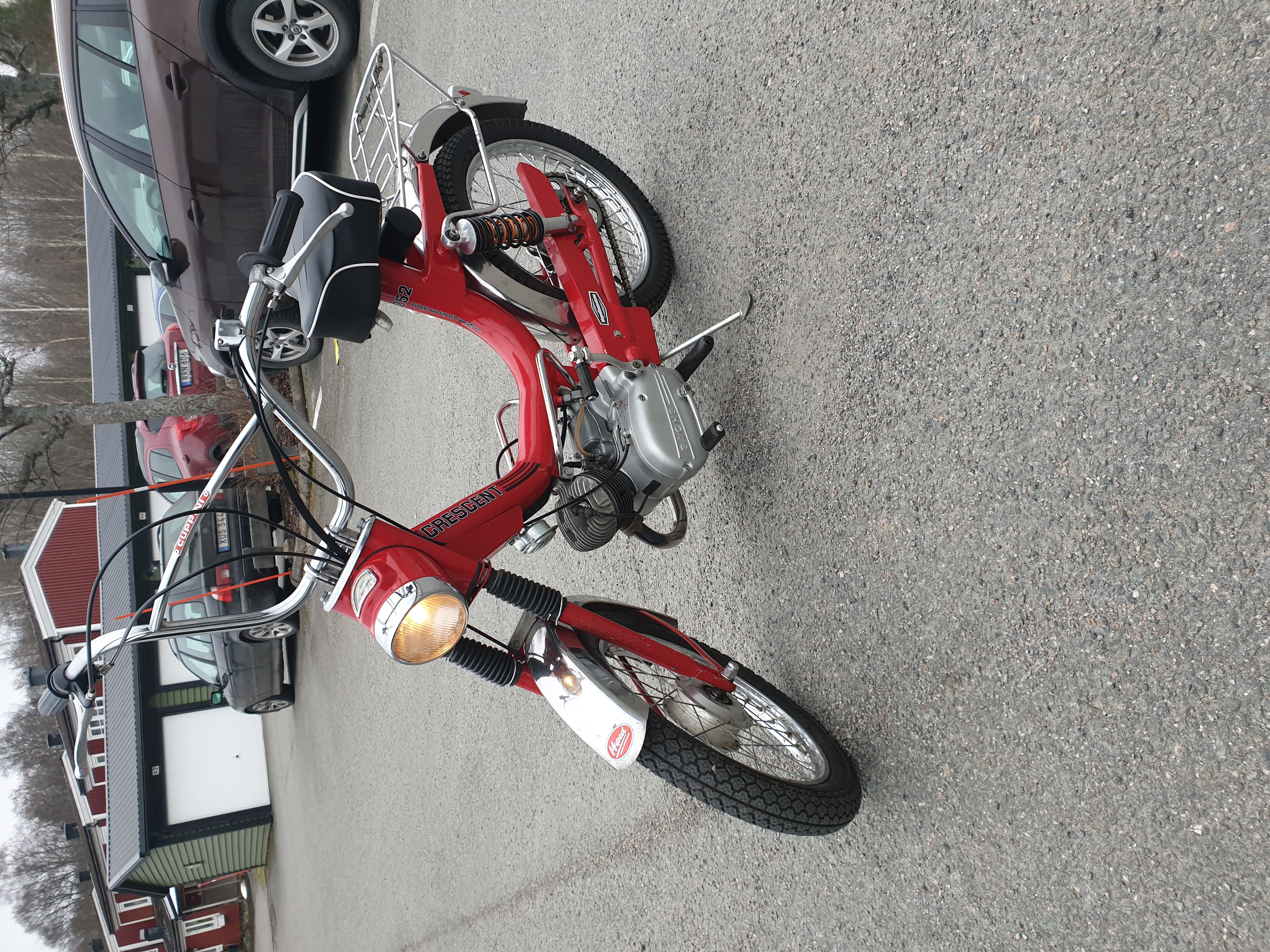

Dags för nästa uppdatering!
Var och hämtade mig nästa projekt igår.
En Puch Nevada från 1980 med matching numbers
Hittade mopeden på hemmaplan för en gångs skull.
Åkte dit och startade upp den (startade på 4:e kicken efter 1,5års vila)
Väl hemma slog jag i ny bensin och körde en sväng.
Konstaterade snart att lyset inte fungerade och att den inte gick något bra.
Åkte hem och rengjorde förgasaren samt ställde tändningen (var max fegtänd).
Det gjorde rätt stor skillnad men den orkade fortfarande väldigt dåligt så jag åkte hem och konstaterade att den var drevad 2 kugg fram. Så ikväll har jag beställt ett nytt framdrev i rätt storlek (11 kugg) samt lite annat småplock som behöver bytas.
Har även fått liv i lyset fram och bak

Har de dagarna varit ute och åkt ca 10 mil med puchen och kommit fram till att motorn verkligen behöver en genomgång.
Sagt och gjort, igår eftermiddag rev jag motorn.
Utseeendemässigt kommer jag endast att rengöra motorn grundligt och ev. putsa fläktkåporna lite. När jag plockat av fläktkåporna och svänghjulet kunde jag konstatera att tändsystemet troligen är orört, allt är bosch original
När jag plockat ur motorn från ramen tömdes den på olja.
Det var som sagt dags för en renovering
Här har vi slutreslutatet efter någon timmas jobb.
Nu väntar noggrann rengöring och lite nya delar.

I Torsdags fick jag hem de nya delarna och tog tag i renoveringen av Puchmotorn.
Först en bild på de rengjorda blockhalvorna: Valde de lite bättre lagren som säljs på Puchverkstan: Shimsade in den nya veven jag köpt (lade mig på 0,07mm) Sedan kollade jag över spelen i de övriga axlarna, fick shimsa drevaxeln lite (ligger nu på ca 0,23mm) Efter detta lade jag ihop blockhalvorna och monterade all kringutrustning, sedan monterade jag tillbaks motorn i ramen
Har hunnit köra ett par riktiga långturer med den nu under påsken (ca 9 mil)
Fick byta huvudmunstycke fram och tillbaks några gånger och greja med luftburken för att få den att varva ur bättre och nu är jag riktigt nöjd.
Den gör ca 35 km/h på plan mark, låter inget nämnvärt och är ganska stark, helt perfekt
