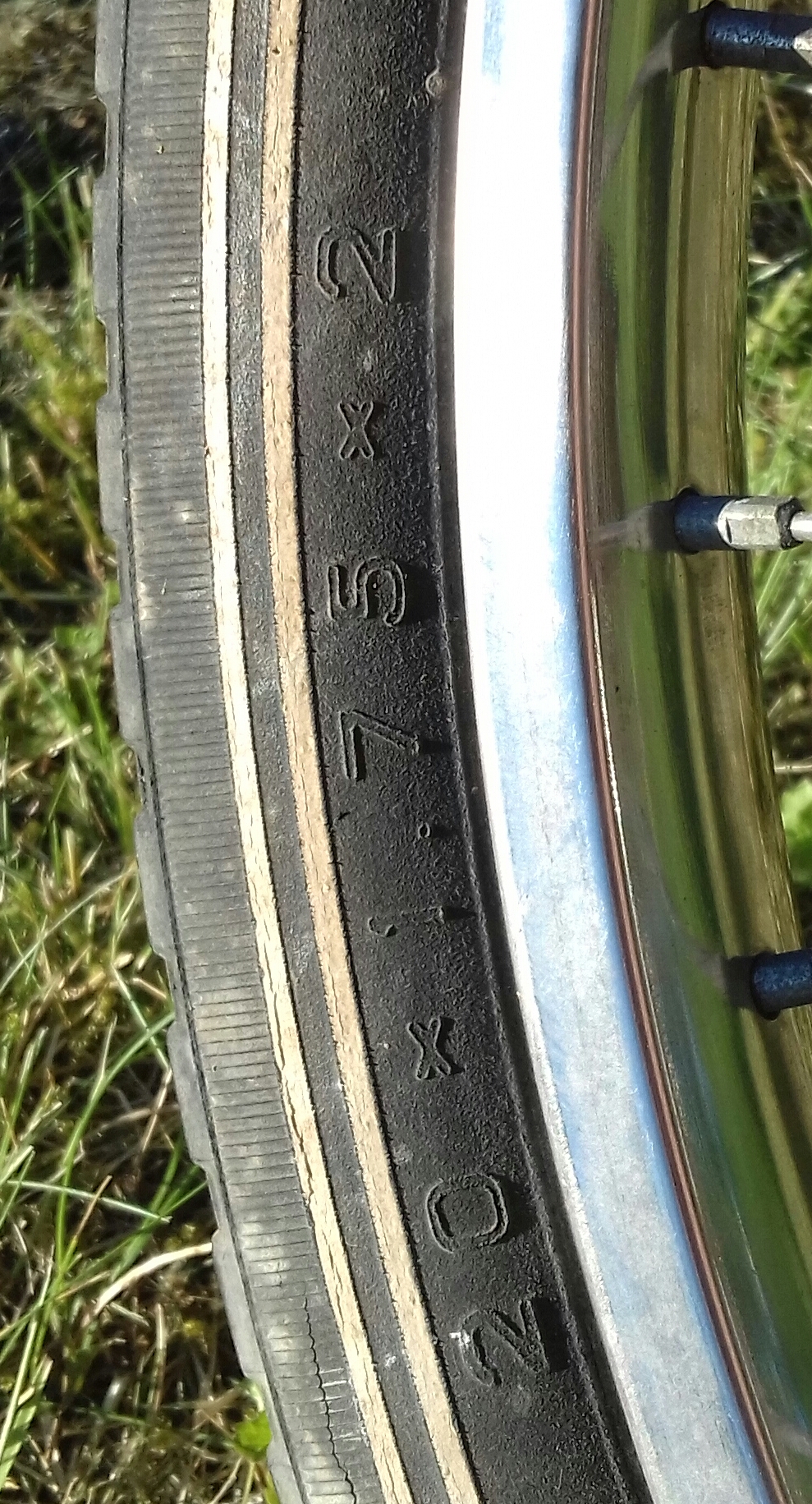

Så här ser originaldäcken ut på min! :D
Dimensionen finns på tex. Biltema, men mönstret är inte snyggt...
Hittar du snyggare mönster, helst med de två vita ränderna är jag också intresserad!
