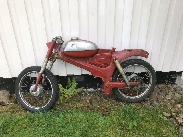

Allt började med att jag fick en Mt5a när jag var 14 som jag och pappa plockade ihop och renoverade. Den såldes för några år sedan men mycket av trimdelarna låg kvar förrådet. Jag fick då idén att skaffa mig en Mt5 motor som jag sedan skulle sätta på en veteranram (då tänkte jag k50 eller fs1). Motorn låg i ett år ungefär tills en granne sa att han ville bli av med lite skrot. Vi gick dit och kikade och till vår överraskning drog han fram en dakota ram med tank! Vi fick också en hög med fälgar och tur som var så var där en dakota framfälg. (på bilden sitter en ks50 bakfälg temporärt)
Tanken slåg mig då att detta skulle vara den perfekta ramen att sätta Honda motorn på. Jag lade direkt ramen på gräsmattan och motorn ungefär där den skulle sitta. Allting verkade passa någorlunda!

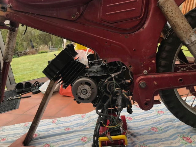

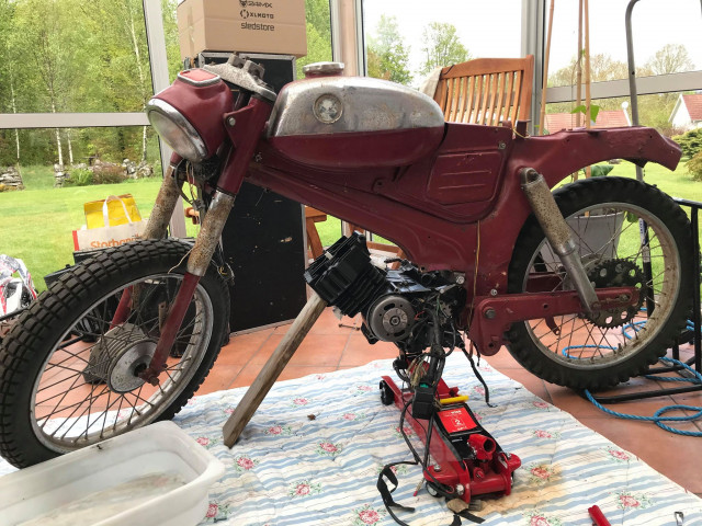

Nästa steg var att dra upp den med domkraften för att se på den från alla håll och även här verkade inga större ändringar behöva göras.
Det var lite klurigt att tänka ut ett övre motorfäste eftersom Hondans är så mycket bredare än ramen. Pappa kom med idén att bygga en låda som vi sedan svetsar fast i ramen med olika förstärkningar. Vi letade och hittade ett fyrkantsrör med rätt diameter. Jag skar ut en av sidorna och vek ner ändarna så att det blev som en låda utan botten. Fästet på motorn förs upp i lådan och skruvas fast.

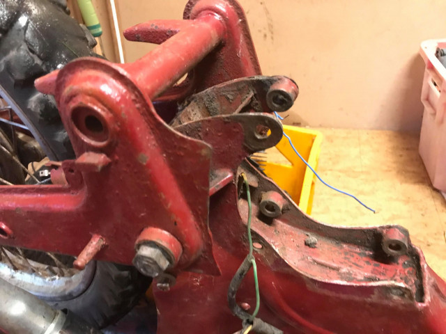

Dom undre motorfästena på ramen behövde kapas bort för att dom inte skulle gå in i motorn.
Då var allt som var i vägen bortkapat och vi kunde se var motorn faktiskt kommer att hamna!

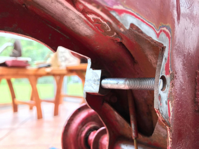

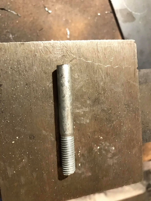

Eftersom inga av original fästena på dakotan används valde jag sätta en bult i för att fylla igen det mittersta hålet. Denna ska sedan svetsas fast och kommer vara som förstärkning för lådan.

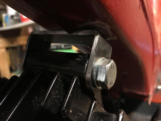

Sedan skar vi ut ett fäste av 3mm stål, böjde det och borrade hålen.
Eftersom det är lite glapp i lådan (hålen i lådan är 10.5mm och det bakre motorfästena i motorn är runt 11mm) så fick vi hänga upp motorn och dubbelkolla alla mått. Sedan svetsade jag fast fästet där det var när motorn var i våg och alla andra mått stämde. Nu kunde vi för första gången dra ner domkraften och låta motorn sitta i ramen själv!
