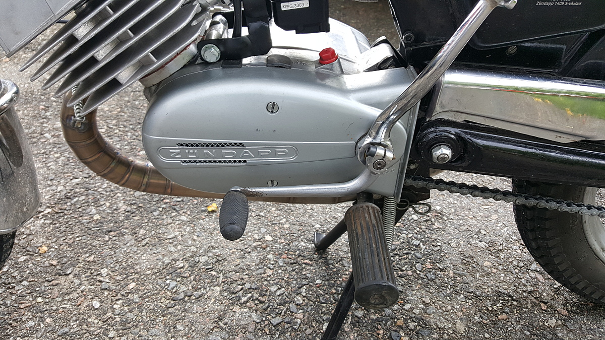

Hej. Har blivit rekommenderad att köpa MVT Premium till min Zündapp för att slipppa spikningar och annat trassel. Systemet är installera och klart, samt provstartat. Alla rekommendationer säger att systemet alstrar mycket värme och att svänghjulskåpan måste modifieras. Känns brutalt att borra många 8mm hål på ovansfdan och undersidan av kåpan.
Någon som har erfarenhet av detta? Hur har ni andra(förmodar att jag inte är den förste som har MVT-tändning) gjort? Tacksam för tips och råd, och gärna med bilder.

Jag gjorde så här förr. Men struntar i det nu och går lika bra ändå på en vass KS 50.

Hej. Anade att just du hade idéer ang detta. Att det var din idé som visades på installationsanvisningen vara föga förvånande. RESPEKT! Du kör alltså helt standard kickkåpa utan några modifieringar och det funkar ändå!? Hoppas att det funkar även för mig. Med traditionell brytarlös tändning gick inte moppen alls med rekommenderad tändning (1,4-1,6 mm F.Ö.D) den baktände och levde rövare.
Har du haft några problem med rotorn? Är van vid krysskil, men förstår att det är omöjligt då MVT passar både med och moturs rotationer. Rotorn är ju lätt, och av lättmetall, så jag hoppas att den nyper på konan.

Ja rotorn på MVT nyper fast bra. Men statorn är tung så det är viktigt att den och plattan är dragna ordentligt så de tål vibrationer. Jag brukar låsa dem med svag Loctite.
