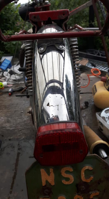

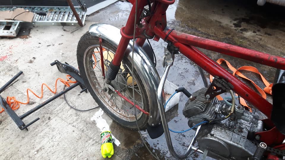

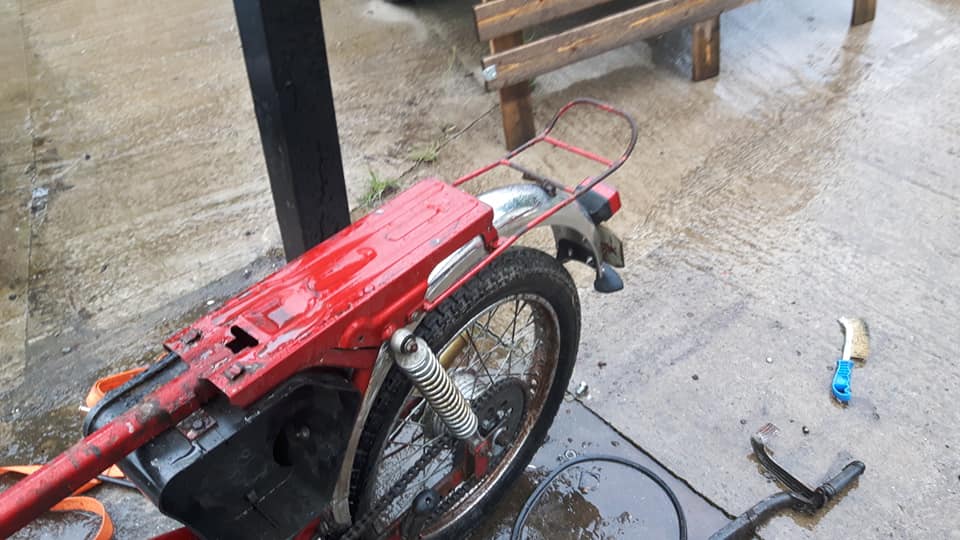

Ja skärmarna tillpassade och borrade men en bit innan "färdigt"..
Sitter en förstärkningsplåt in under skärmen och misstänker den knappast är "onödig" i alla fall om man vill kunna lasta något på pakethållaren.. Blir väl inte så mycket av den varan men en Termos och en smörgås vore ju trevligt kunna få med..
Så har en tanke på att skära ut förstärkningen ur den gamla skärmen anpassa den lite till den nya skärmen och helt enkelt popnita och limma fast den. Kan ju ändå vara smidigt använda popnitarna för sätta någon form av fastsättning för kabeldragning...
Jaja senare bekymmer pissväder och med rometen får skruvandet ske i carporten..-

Vädret har ju inte riktigt inspirerat... Men såg idag ett inlägg på Facebook som inspirerade lite mer.. En glad mopedägare som fick tillbaka sina nylackerade delar... Var inspirationen som behövdes.

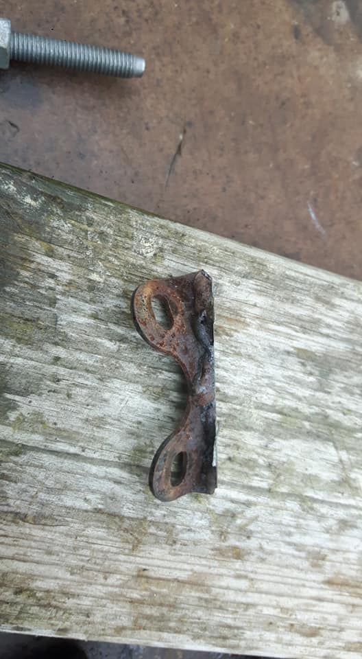

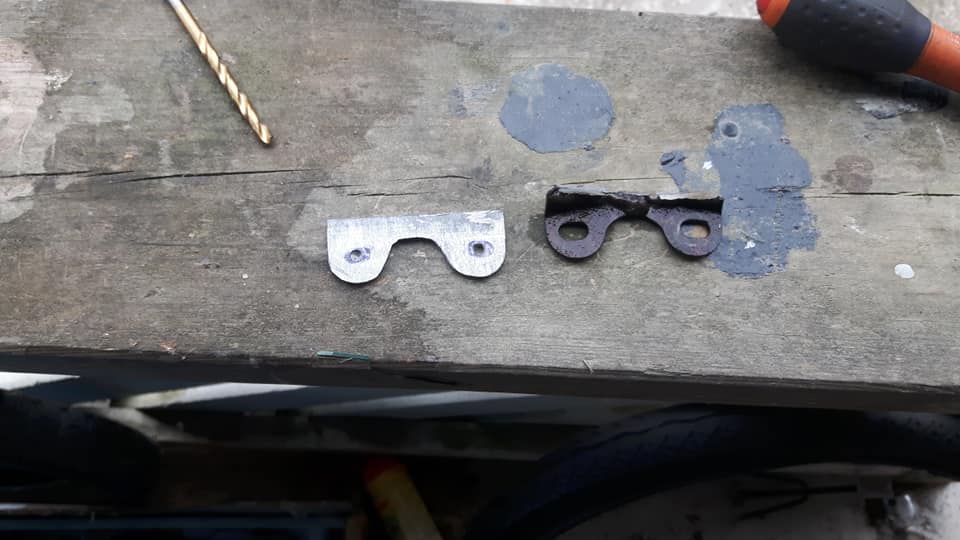

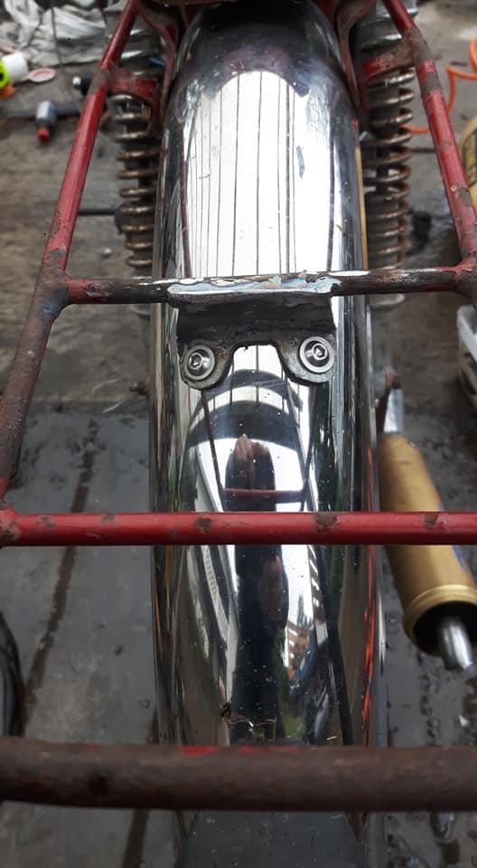

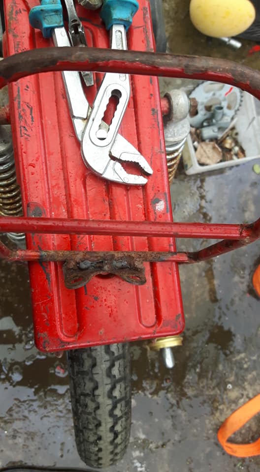

Ut synade skärminfästningen från pakethållaren. Ja fästet var illa åtgånget och svetsat minst en gång tidigare. Ja såg si så där bra ut och i med annan rundning på de nya skärmarna behövdes ändå ett nytt tillverkas men tänkte kunde kanske rädda och ha det befintliga som utgångsmaterial. Men konstaterade snabbt att det enbart duger som mall.. Ja är i alla fall nästan färdigt ska dremla upp hålen centrera till skruvar samt putsa till formen..
Men det lilla till trots en viktig punkt i renoveringen.. För nu kan jag plocka isär och lackera resterande delar.

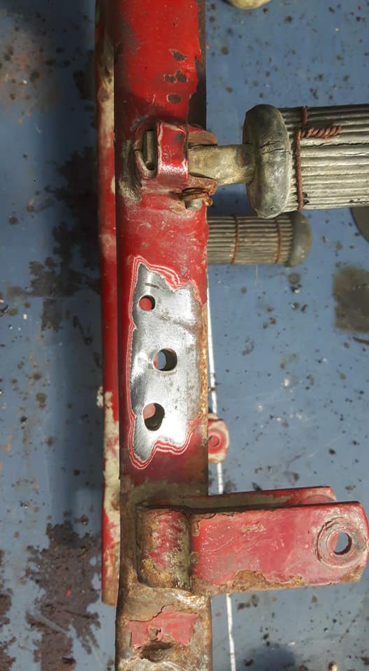

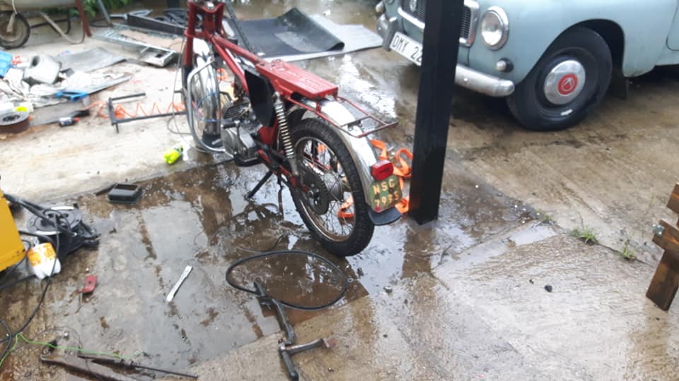

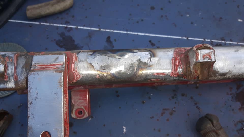

Rev isär mopeden och insåg varför motorn rörde sig ovanligt mycket.. Så mindre bakslag nummer 4! Ramen sprucken i motorinfästning men även i infästning till svingen. Jaja det går att svetsa, men ser inte fram emot allt slipandet och har uppenbart lagt ett par timmar i onödan på ett extra övre motorfäste.
Sagt och gjort svetsar först fast fotbryggan ordentligt ger mig sedan på motorfäste och sving.. Då dags för bakslag 5 plötsligt lägger Svetsen av.

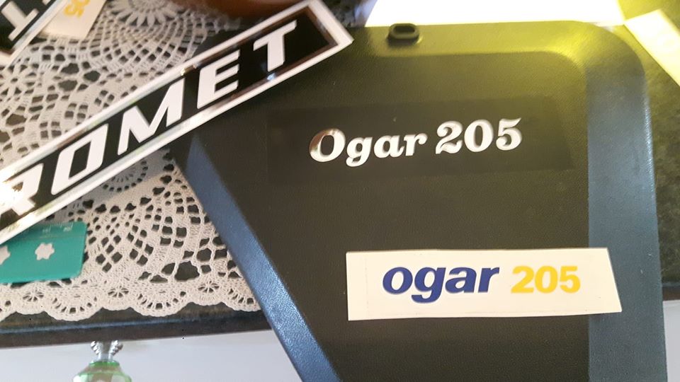

In småsur för en kaffe ser postbilen stannar till så hämtar in posten.. Ser ett efterlängtat brev från dekaltrim..
Öppnar och mina nya dekaler till sidokåporna har kommit.. Har sedan tidigare köpt ett par originaldekaler men då jag tycker svart rött och krom är finare så köpte jag en äldre delvis kromad tankdekal och dessa nya i krom kommer definitivt göra sig bättre ihop med tankdekalerna..

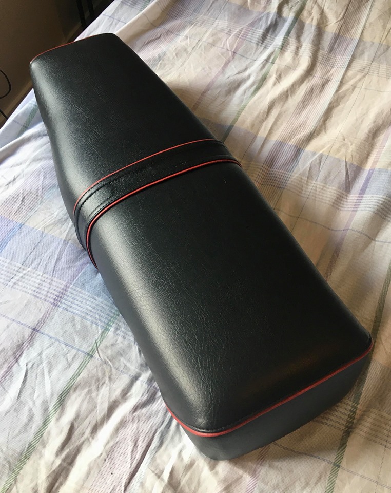

Å nått positivt fick reda på att sadeln var färdig i kväll kommer verkligen bli snygg på mopeden..
Har även tryckt upp ett vitt ROMET "Stryk på märke" att sätta baktill.. små detaljer som gör skillnad.. Men inte sett det märket färdigt ännu så hoppas storleken passar och blir snyggt..-
