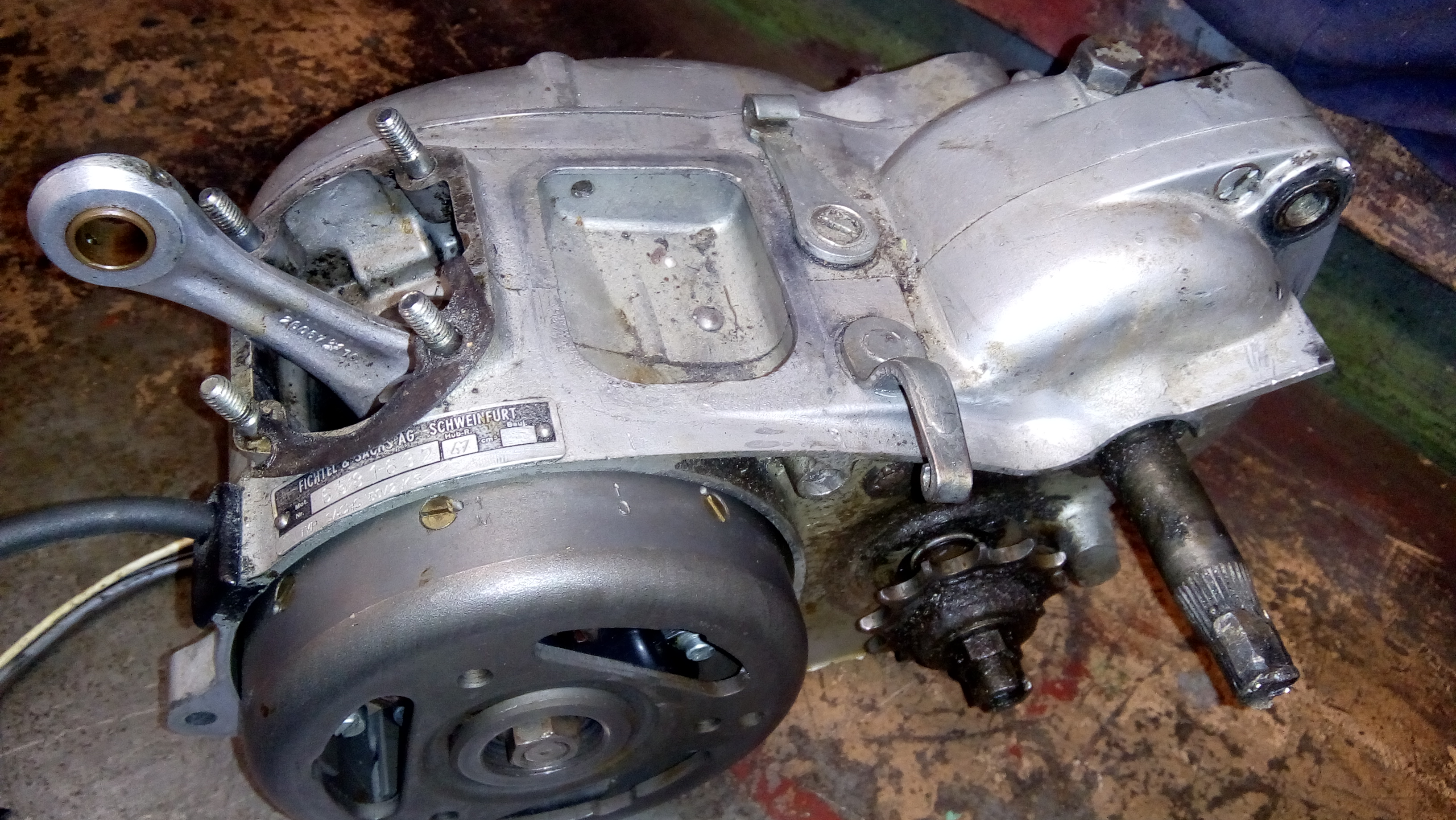

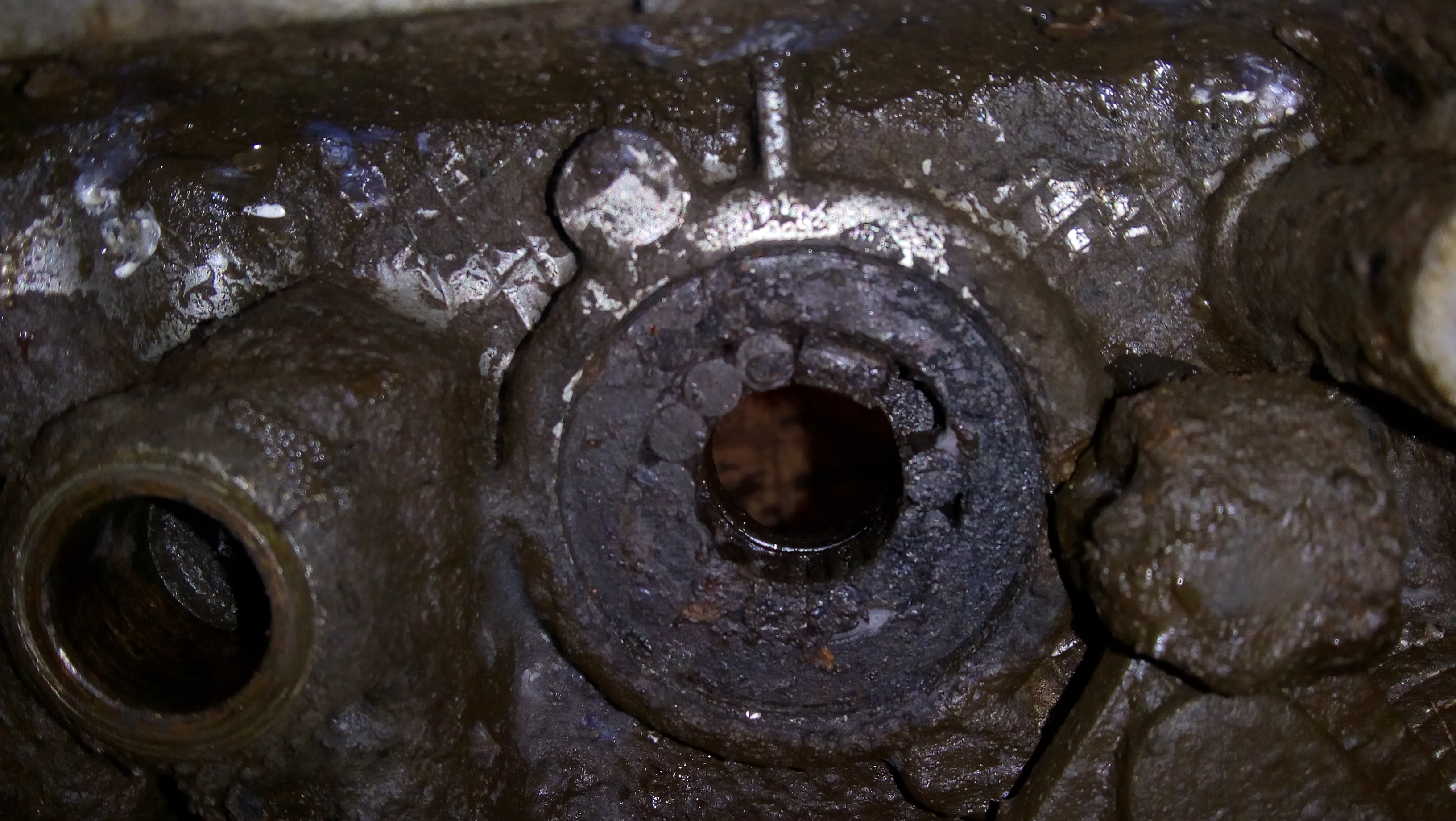

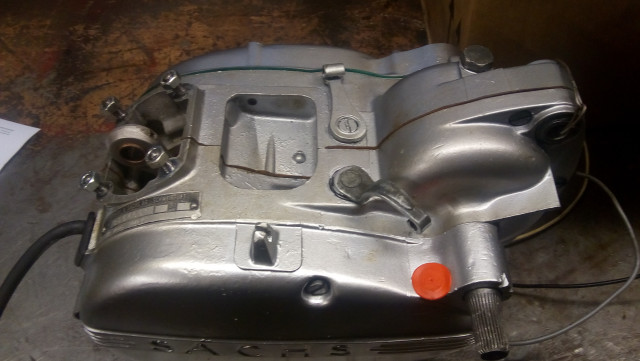

Skulle hjälpa en kompis att byta kickaxeln på SACHS 50KS/2vxl
Hans dotter köpet den på loppis för 1750 kr hon vet ej så mycket om mopedmotorer. Hon blev lovad att den är bra.... cocos_acc.gif
Bilderna talar sitt tydliga språk.....stor suck... :cry:
Såg bra ut på utsidan, för utom kick axel...

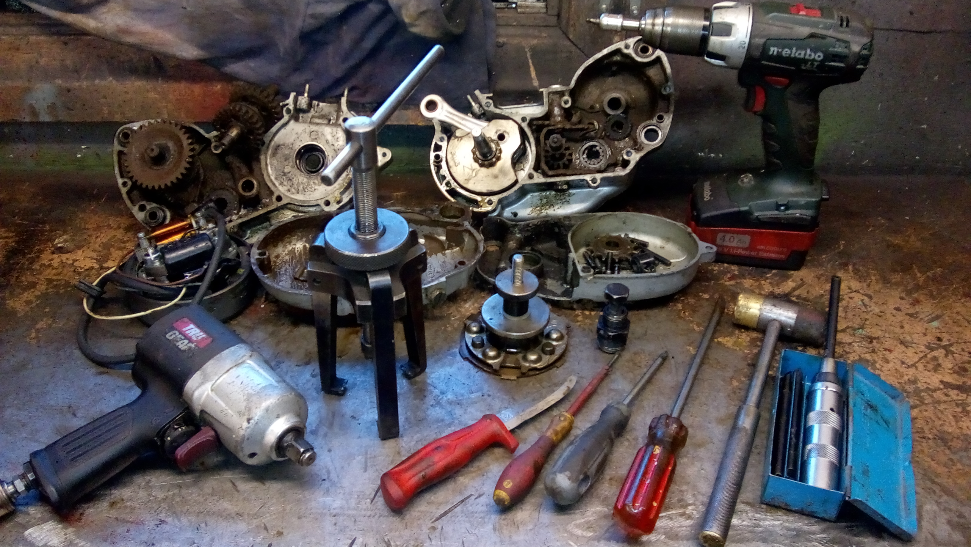

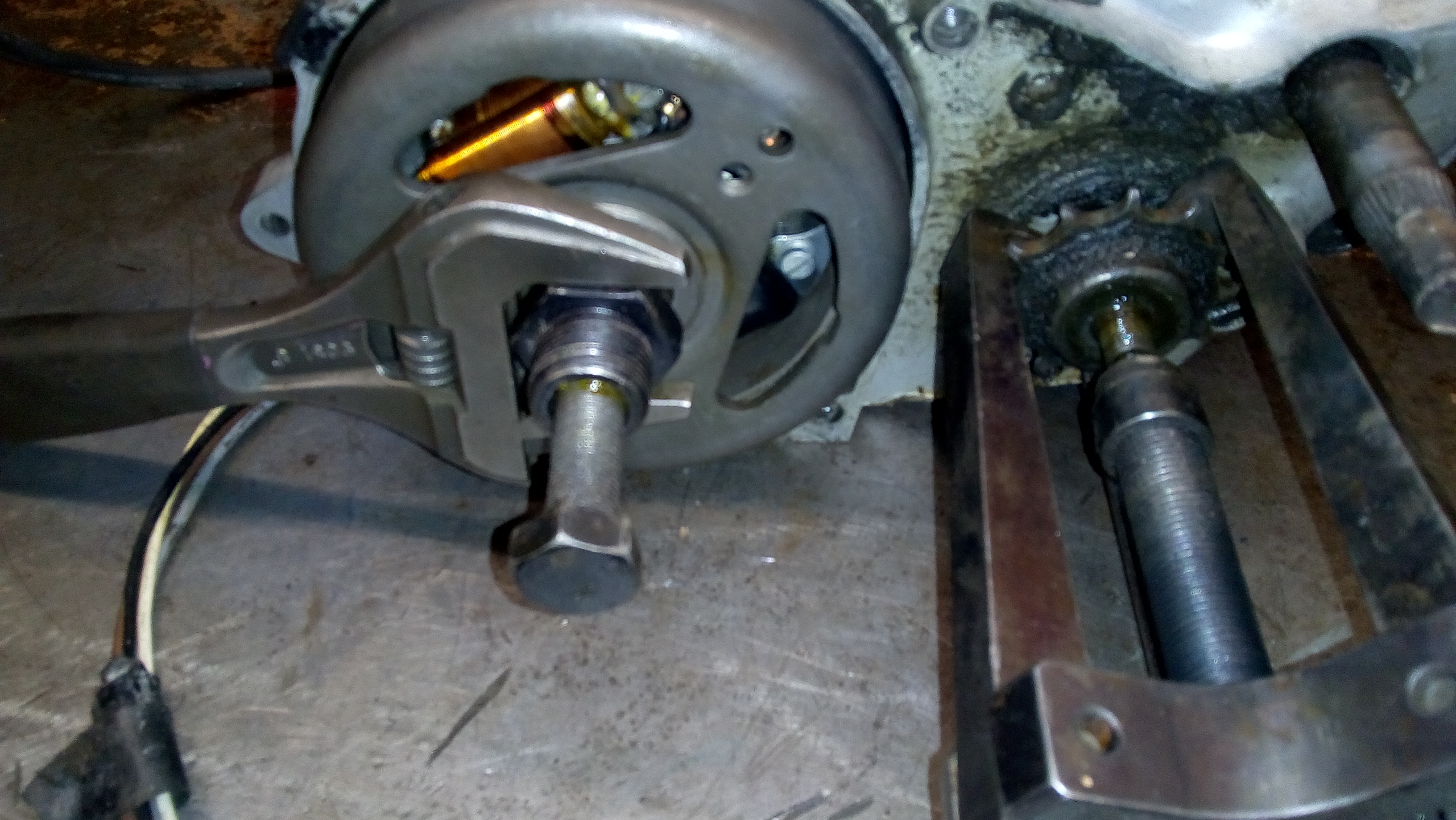

Avdragare som jag använder...
Dessa verktyg använder jag...inget måste...**ler**.. :wink:

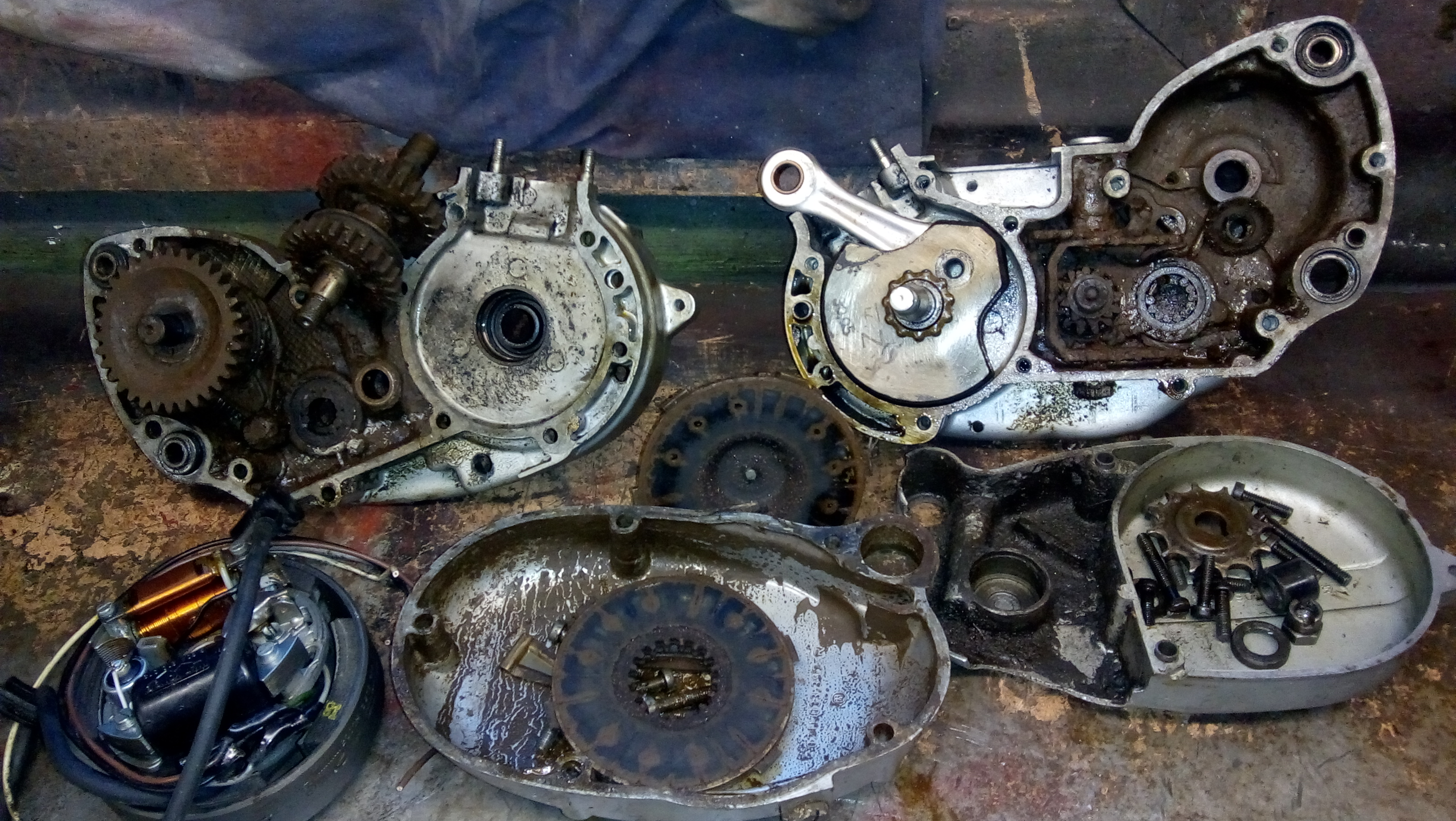

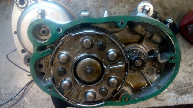

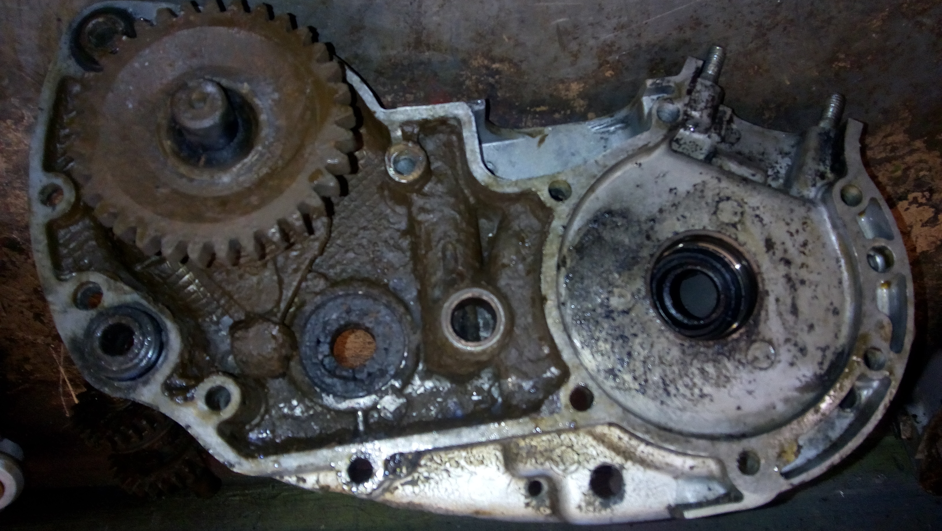

Hmmm... glappa lager: Ram, kopplingslager, alla bussningar + rullager SLUT. Vxl-axeln orkade jag ej dra runt,
inte ens med en hylsa + lång förlängare. Ju mera jag kollar ju mera fel upptäcks...:evil:.(ca. 45.min senare är motorn isär tagen).
Ja allt är katastrofalt dåligt allt utom Vev + T-system
Ett jätte stort tack till Erland här på Forumet som jag köpte en reservdels motor av.... slider_thankyou.gif
Till läggas kan att jag bjuder på kalaset åt dom...hoppas dom blir glad å nöjda.. :D
Fortsätning kommer med av Montering.....hur jag gör.... :wink:

Ja den var ju verkligen ingen skönhet i växellådan :shock:

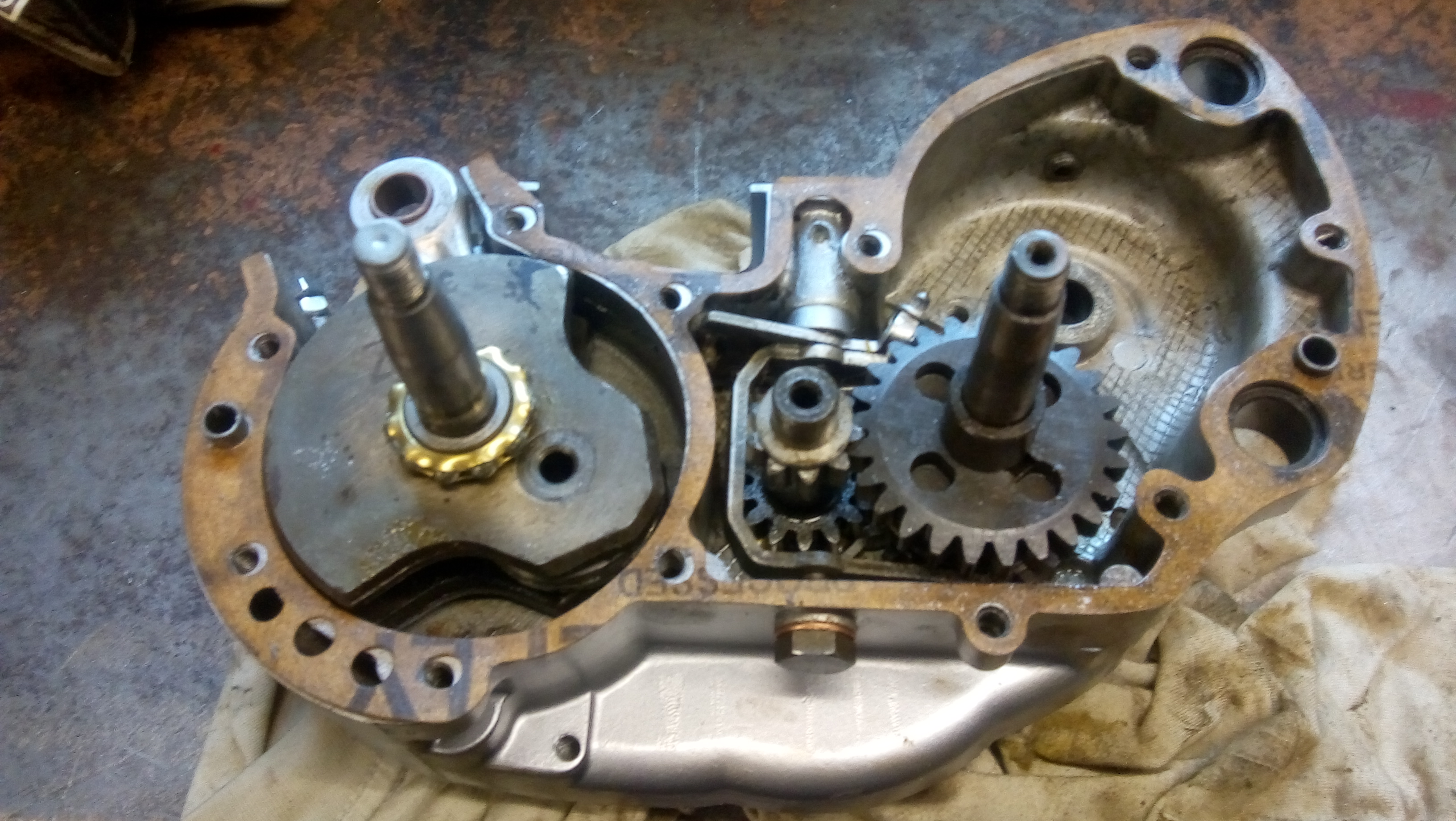

Re: Skulle hjälpa en kompis att byta kickaxeln på SACHS 50KS/2vxl
Kolla första tidigare bilden..lager rullen ligger på tvären....spar renov. Här är det fast rostat, hur är lager banan tro.... :!:

rullen på tvären kan man få när man inte fettar fast dom på axeln när man monterar ihop motorn.
för er som tittar förbi, och inte är vana vid sachs: den där motorn är svårt "vattenskadad"
om sachsmopeder förvaras utomhus, så regnar det in i motorerna.
jag har inte lyckats lista ut vilken väg det kommer in, men in kommer det.

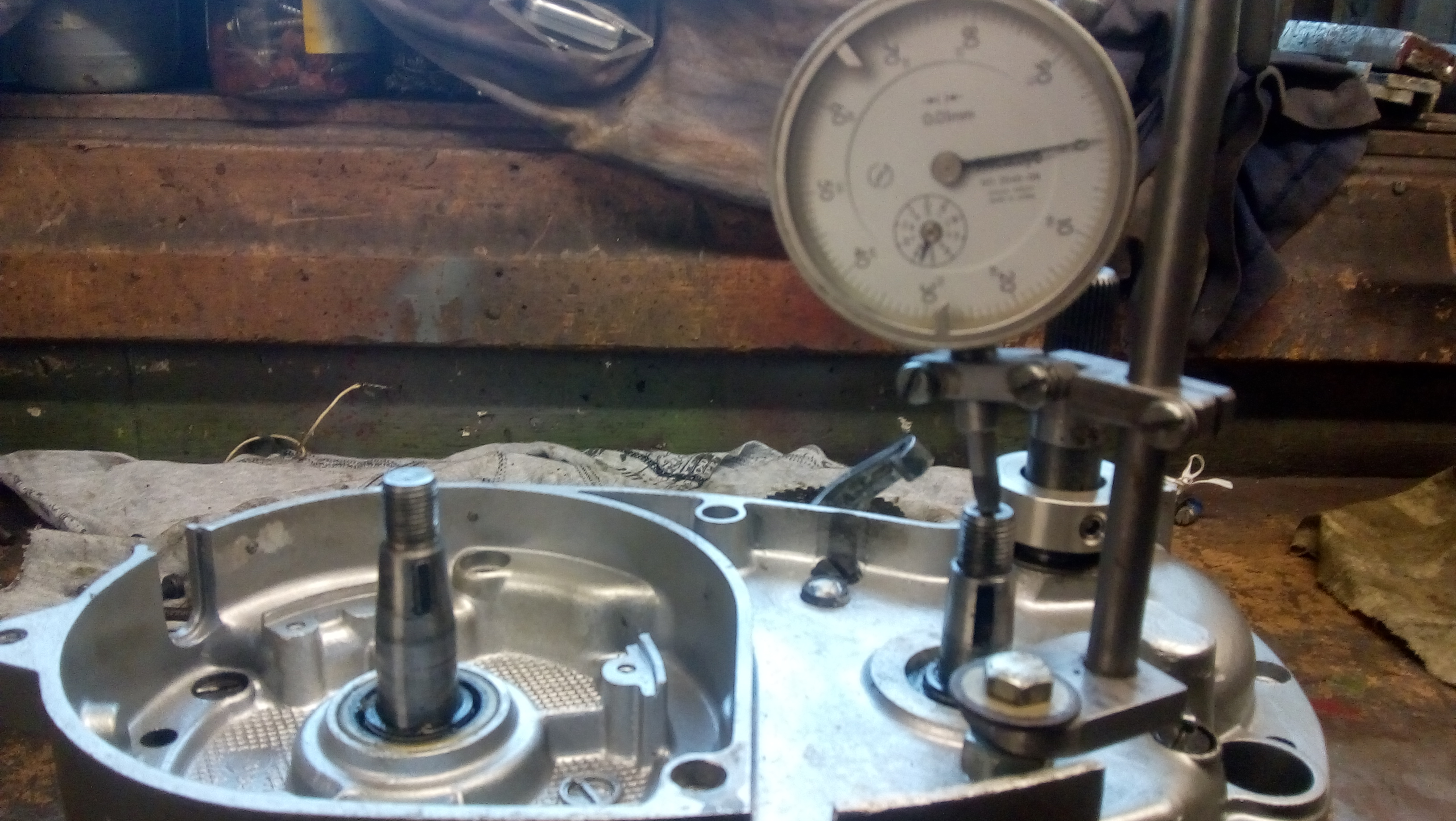

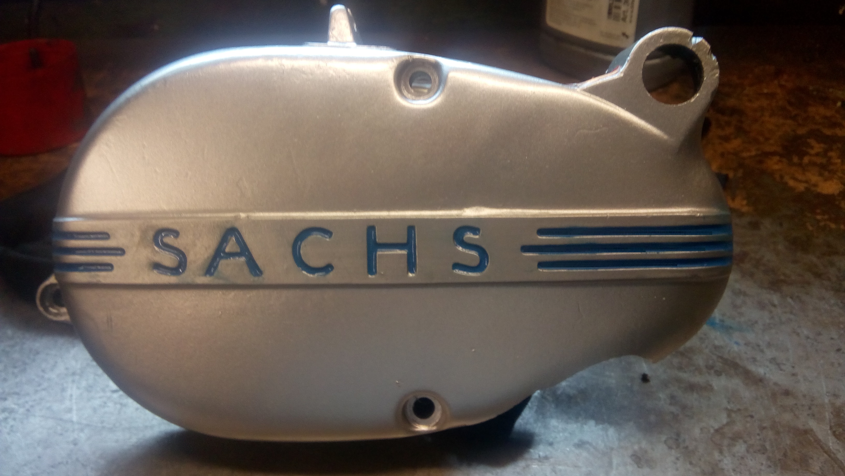

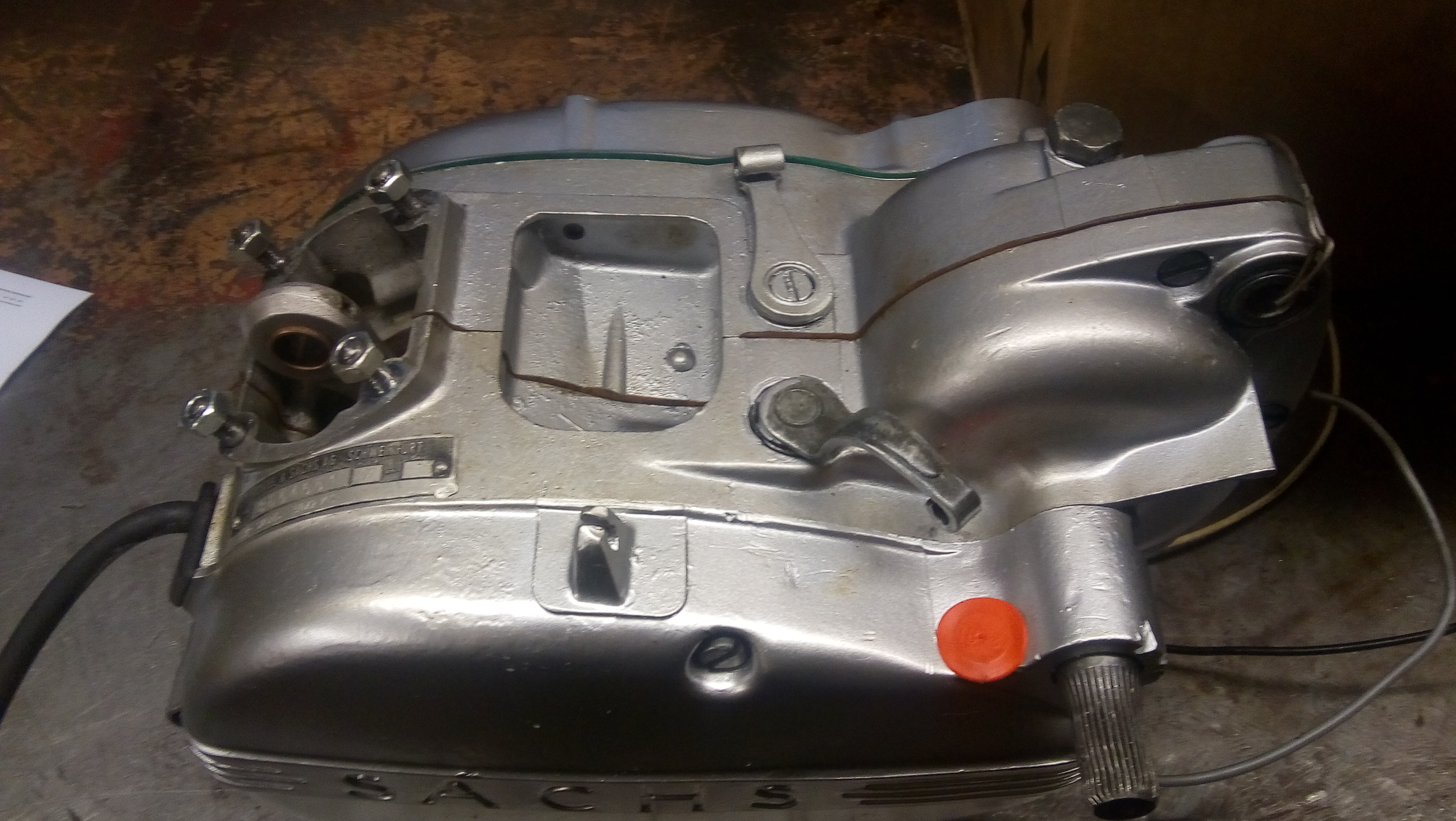

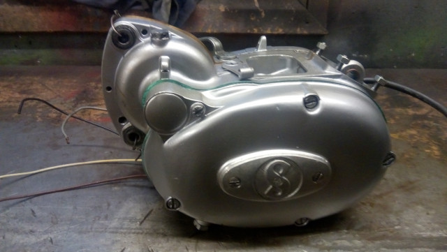

Så blev det....kastar in några bilder. OBS indorkatorklockan sitter sett på bilden....bara för att visa lite. Normalt så behöver jag inte använda den. 30 års erfarenhet så går snabbare utan nåt mät instrument...inget spackel på mina motorer...satsar på funktionen istället...lite ny sparyfärg är allt på utsidan.
Vad kostar kalset. Köpt delar för delar 1650 kr totalt inkl. nya saker + 10 timmar har jag nog hållit på...inte snabbast men noga. Kan nån sälja en lika bra SACHS 50 KS/2 för 1650 så kan jag köpa 10 st direkt...:wink:
Enorm förbättring :D

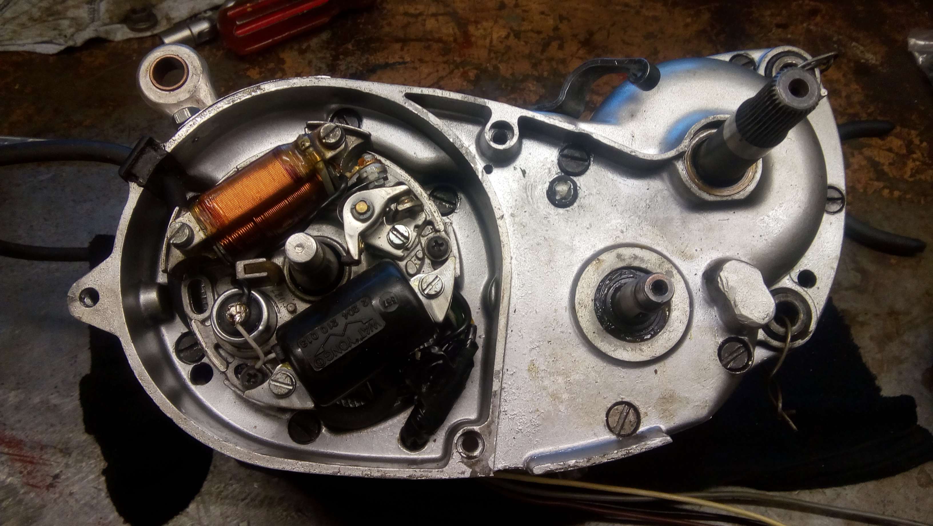

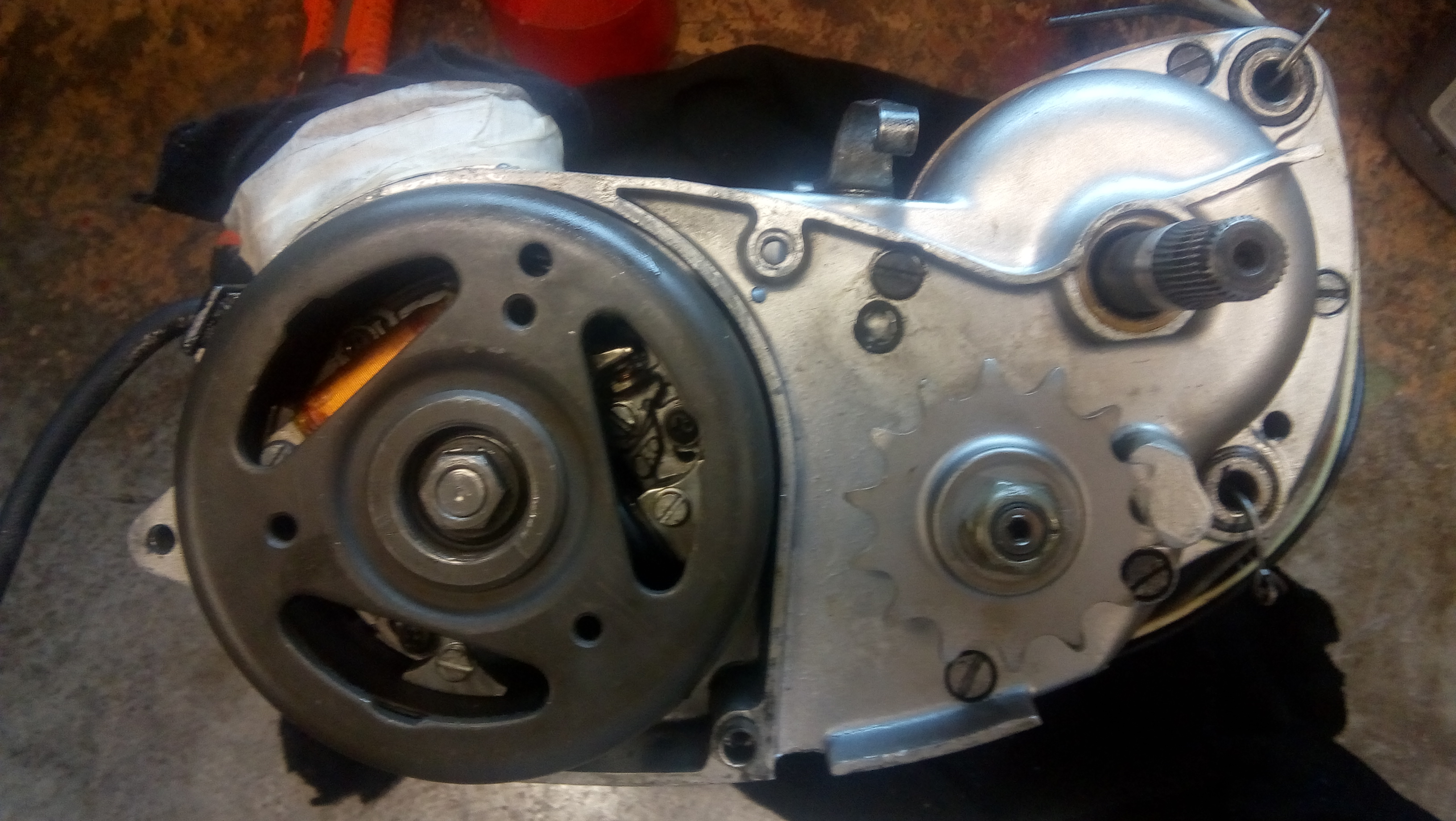

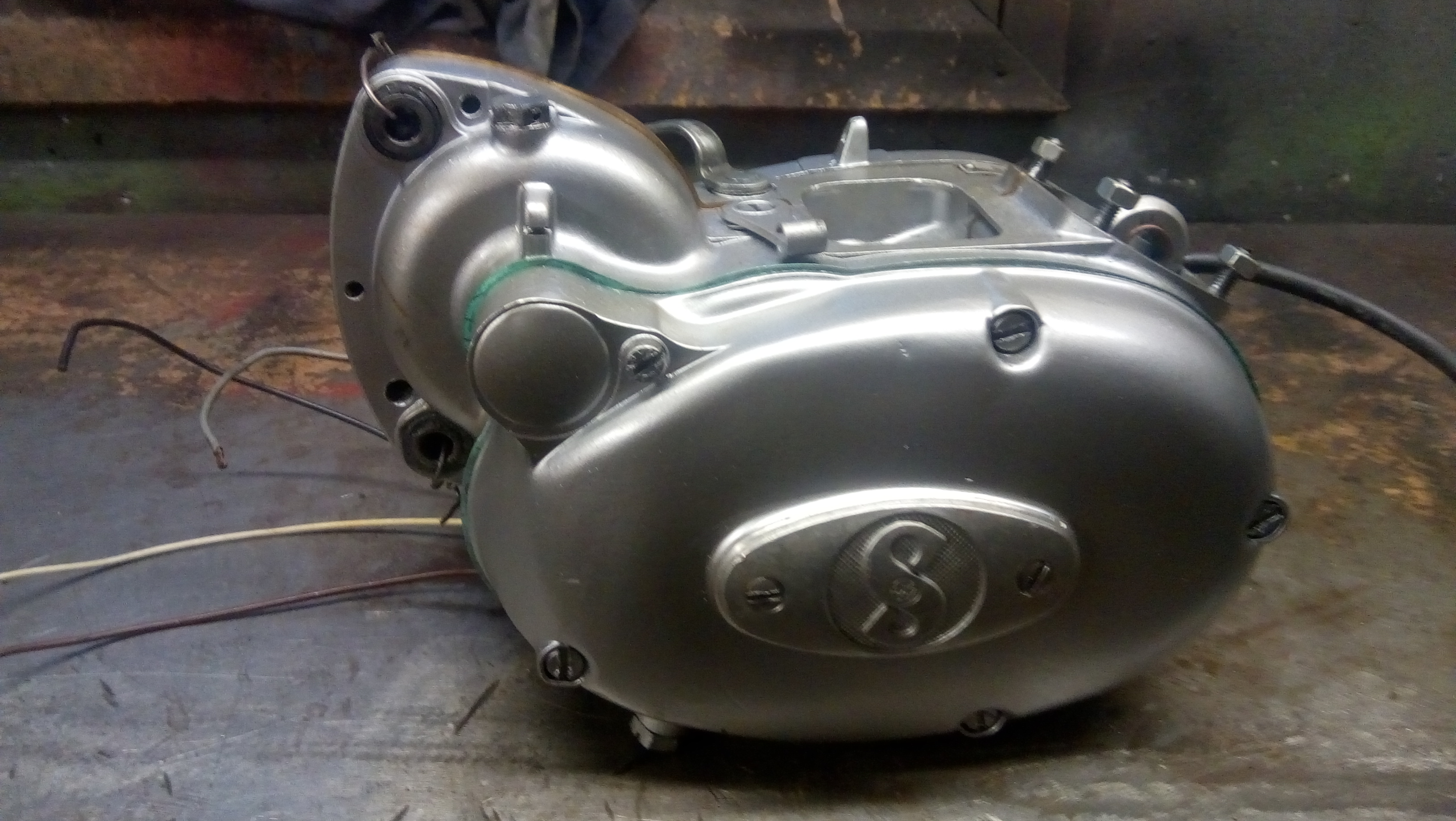

Lite fler bilder...tyvärr ej lika stadig på handen...för att fylla i den blåa SACHS logan... :?
