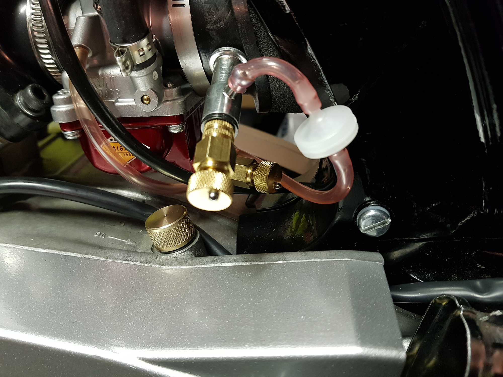

Leffe O skrev: 25 jul 2020, 20:26 Ingen som har erfarenhet av liknande setup och som har provat olika storlekar på förgasare? :shock:
Jag har kört både PHBG 20 och 21 och de har gått lika bra. Mikuni TM24 passar också bra och då får man möjlighet till ställbart munstycke hos Braigasen. Här saknas inte mässing, ungefär som entrén på ett 1a klass hotell :D
