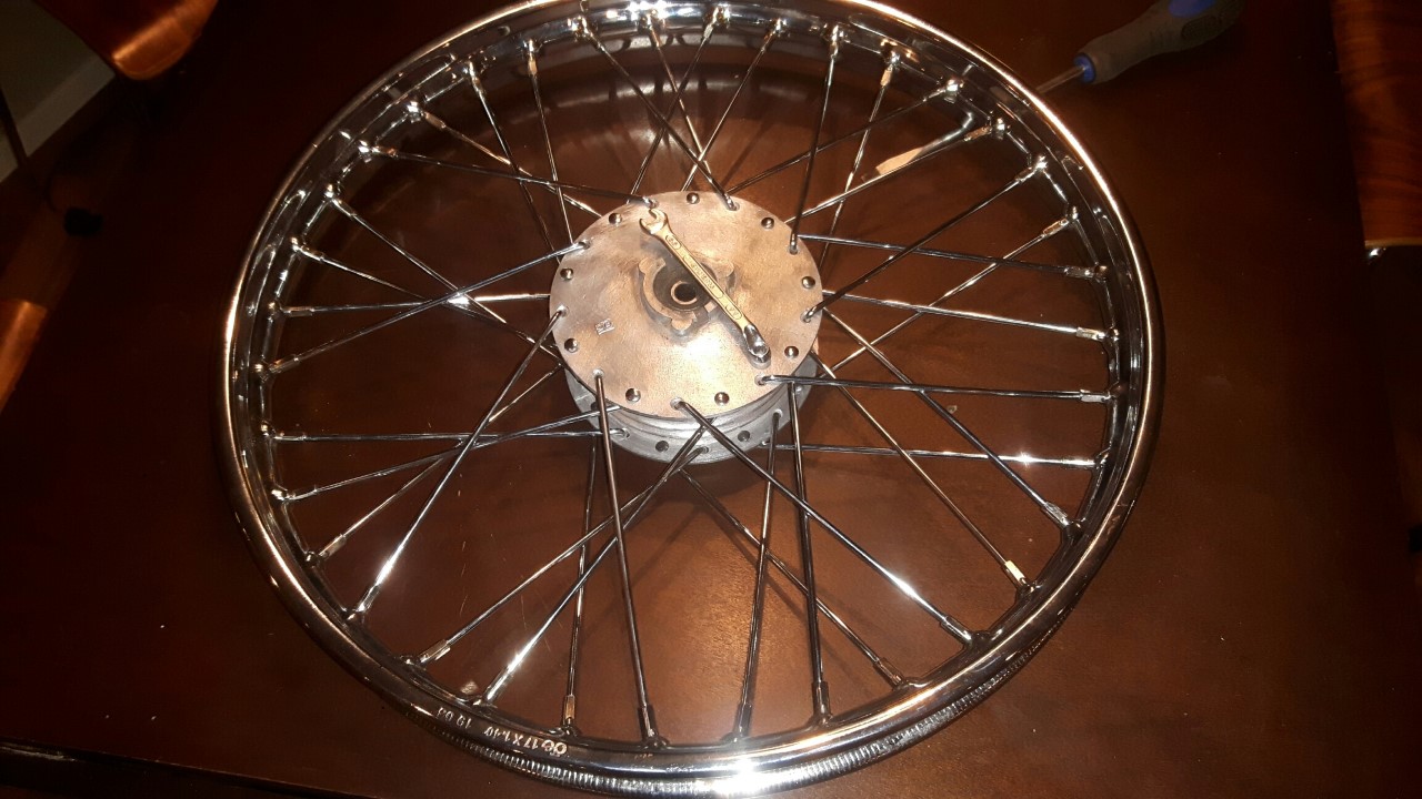

Men tänkte ju först sparat lite jobb till vintern men i med ett nytt projekt i form av en Casal så lika bra göra färdigt ytterligare ett par bitar så satte igång med en av de sorgliga fälgarna idag..
Då den ska bli en Romet i lite krom variant så är det ju inte fel få lite blankare fälgar och ekrar.. Tror visserligen de gamla ekrarna skulle bli både bra och fina nog med bara lite stålborstning men blankt är blankt..
Nu i alla fall grovjobbet gjort på första fälgen lite sista justerande i morgon sen ser den bra mycket roligare ut..
Jaja blir nu fälgar färdiga åxå så lika bra få på framlampan med kromsarg sen är den väl bara ett nytt bromsstag ifrån att ses som "Färdig".. Men först nöjer jag mig få till fälgarna de detaljerna som mest skämmer bygget idag..

Ett klart och ett kvar..

Var trött till tusen igår natt så somnade bums efter jag vart klar igår (barnvecka betyder nattarbete eller inget alls). Men fälg nummer två klar för finlir och däckmontage som torsdagsnattens uppgift. Lågt satta byggplaner som alltid på barnveckor rätt nöjd om fälgar blir klara och framlampan med kromkant blir monterad samt el anpassad till den samma..
Ska väl ta tag i ett "sista" Polen-paket och få de sista delarna.. Dvs annat bakdrev nytt krom och vridbrytare till framlampan. Baklampa då lamphållaren gick sönder, fixat med lödkolv så länge. Men trevligt kunna byta glödlampa också. Ett gummi till fotpinne bak behövs också då förra sprack vid montering. En backspegel är ju trevligt att ha och sen blir det väl ytterligare lite extra "bra att ha.."
Så sakteliga går projektet mot färdigt. Kommer paket i tid så känns det realistiskt med "färdigt" i slutet av nästa vecka.

Nu i alla fall fått färdigt bakfälgen också. Återstår montera i morgon.. Även fått mig ett par goda skratt när barnen åt kvällsmat smet jag ut för att plocka in jigg och verktyg för rikta fälgen.. Sätter upp däcket och snurrar ett par varv.. Rasmus går fram och snurrar fälgen... Med ett men pappa den är jätteskev.. Ja jag såg det men det är det jag ska fixa efter nattningen så att den blir rak.. Rasmus snurrar en gång till på fälgen och säger pappa denna får du aldrig rak..
Jaja lite spännande var det. Men fälg nu rak däck monterat och lite vitkladd på.. I morgon montering och byte av framlampa, samt lite annat pyssel. Nu tv och beställa de sista delarna. Men först lite Kaffe. I morgon blir det lite trevligare bilder när Rometen åter är brummbar men denna gången blankare finare och mer den Romet Ogar 205(ce) alltså i "Crome edition" precis som jag tänkt mig från dag 1..
