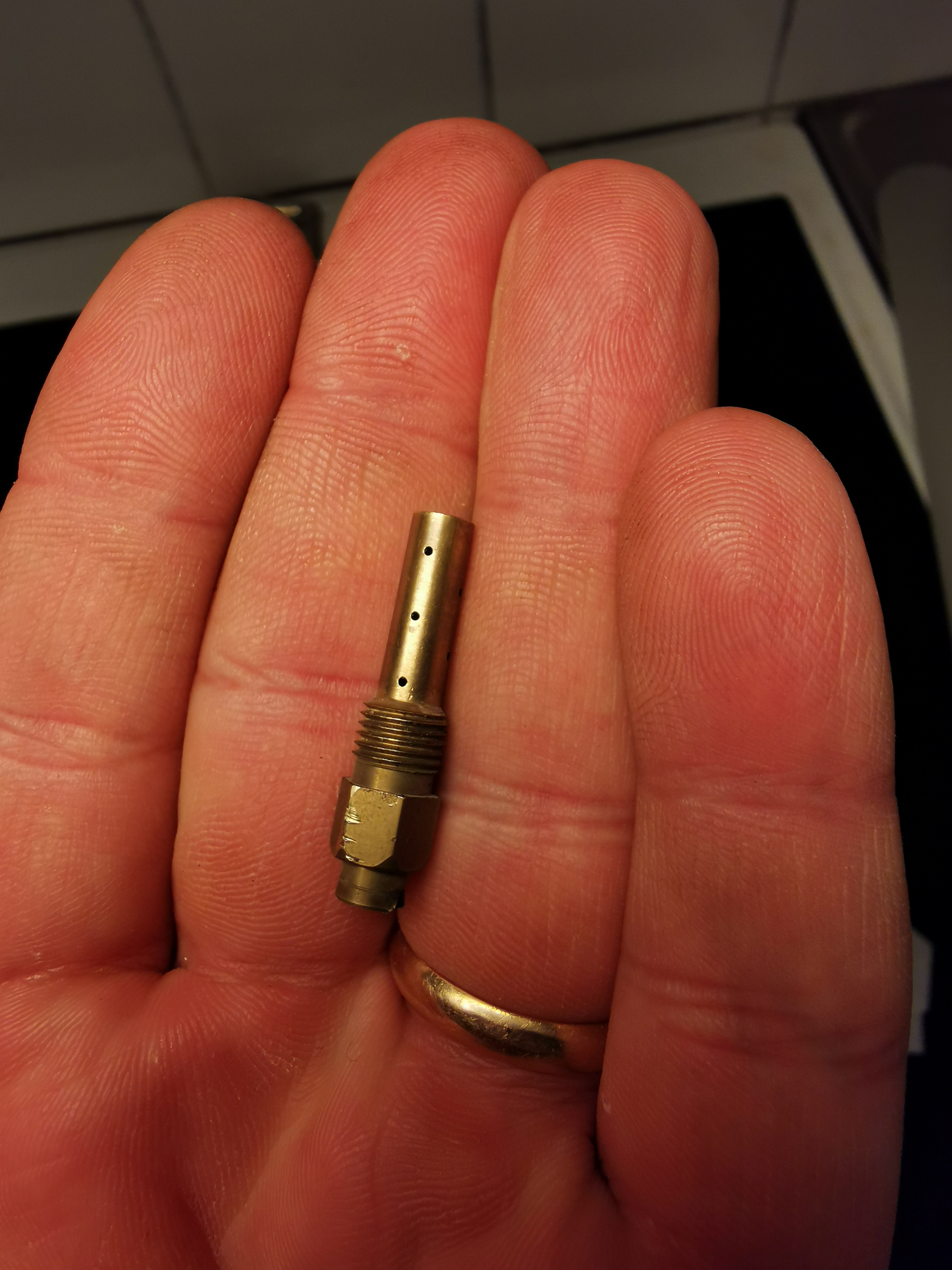

Skruvade precis ut huvudmunsttcket. Vardör fonns den långa halsen? När man söker på huvudmunstycken så finns inte den där halsen med? 🤔
Re: Moped svår när den är varm?
Du har fått med dig emulsionsröret ut.
där blandas bensinen med lite luft. skarven mellan munstycke och emulsionsrör är mellan sexkanten och mejselspåret någonstans.
gissar att du får s.k. ånglås. bensinen blir så varm att en ångbubbla bildas i någon kanal i förgasaren. ett stort problem på förgasarmotorer nu för tiden. märks inte på moderna bilmotorer där bränslet hålle flera kg tryck.
testa med alkylatbensin typ aspen. det har högre kokpunkt.
