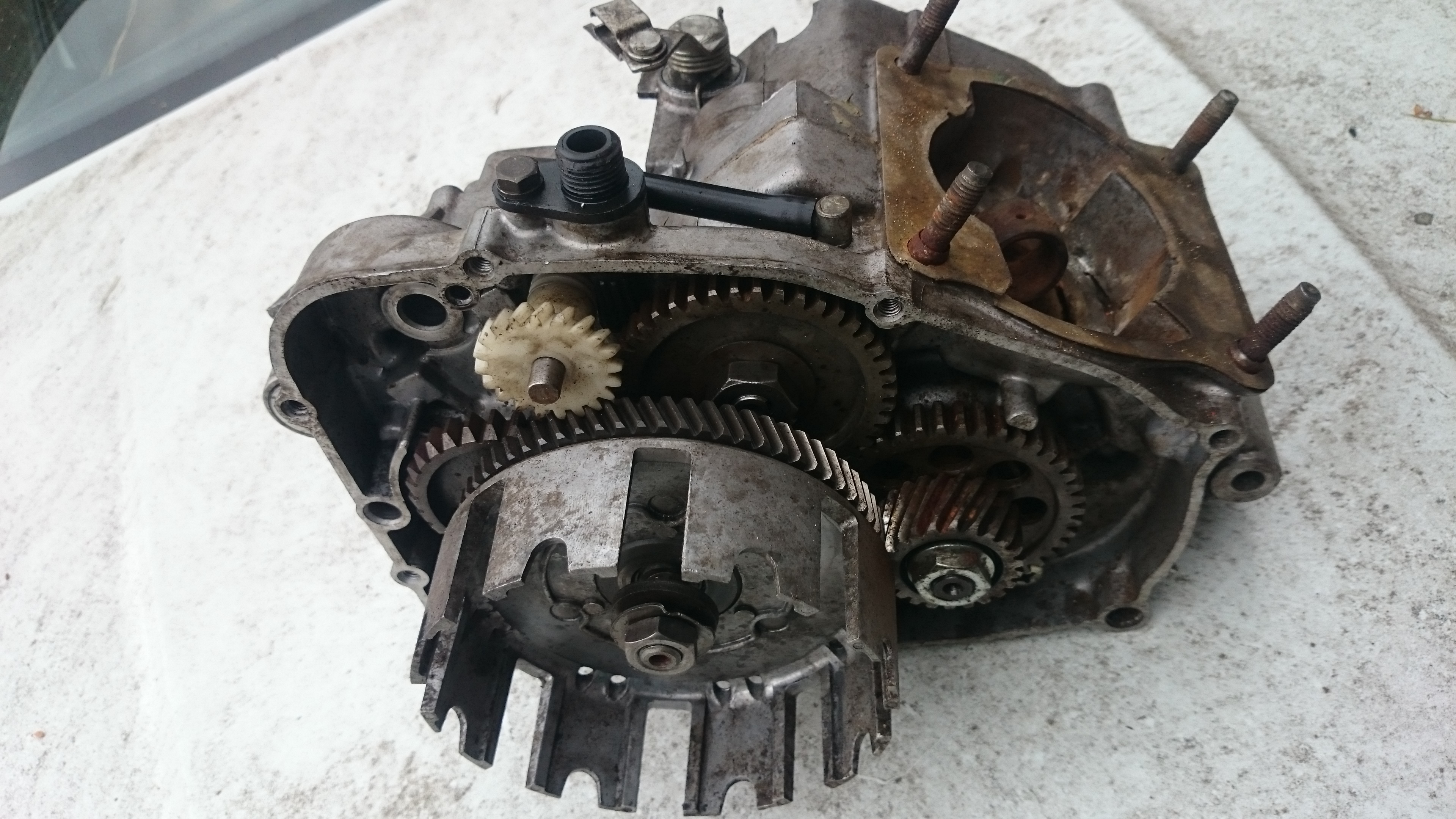

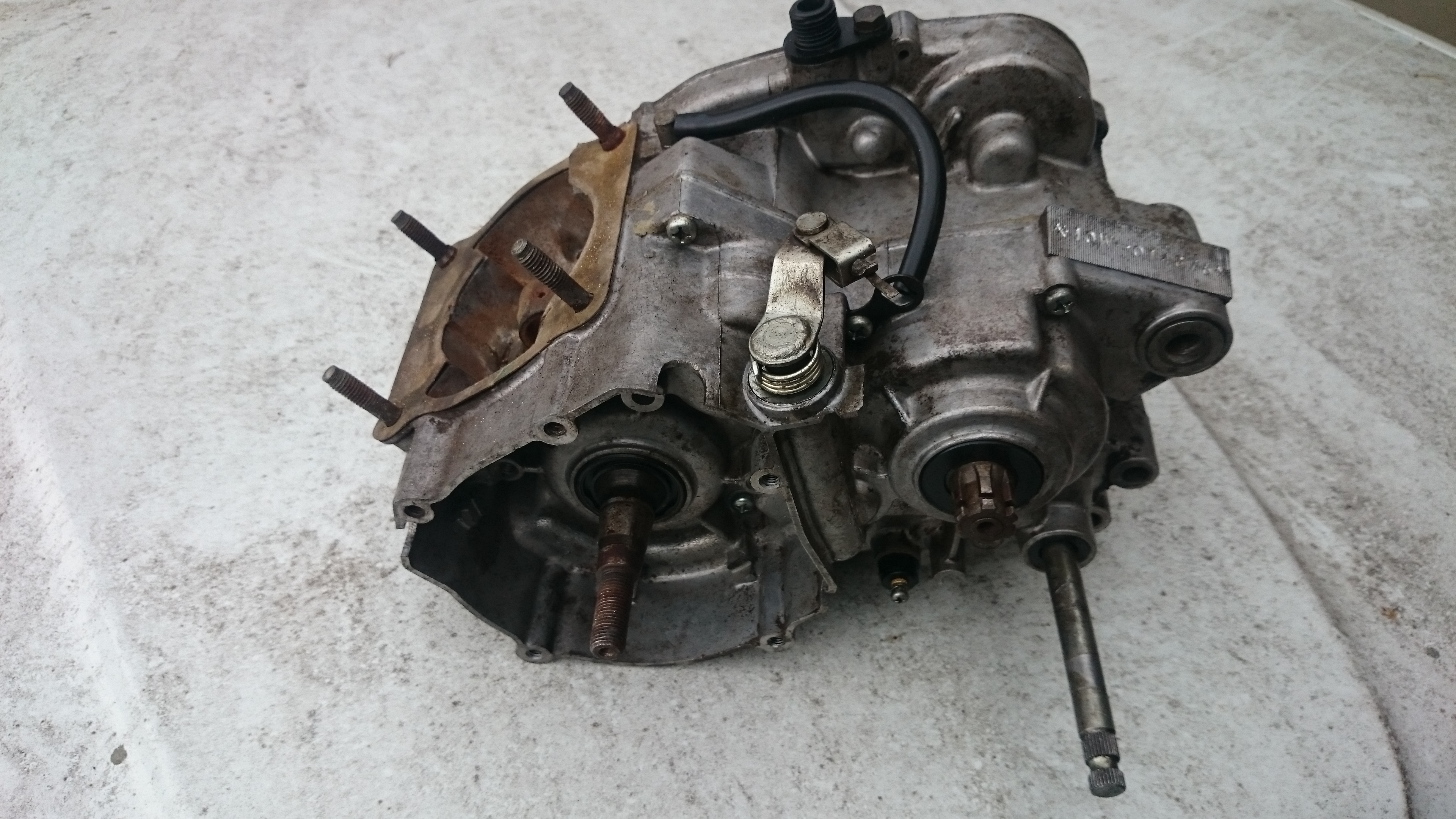

Har någon kännedom om vad detta är för motor?
Har märkningen 10W-014676.

Stämmer Erlan det är en mc motor 125cc jag söker dess beteckning.

Tycker att motorn ser väldigt Japansk ut.
Är det vita drevet som drivs via kopplingskorgen drivningen till en oljepump?
Om isf begränsar ju det antalet möjliga motorer och åldersspann rejält. Lika så var kopplingsarmen sitter, är konstruerad samt att kicken lär sitta på motorns högersida.
Finns där verkligen ingen logga och/eller art.nr på tex kopplingskorgen som går att söka på?

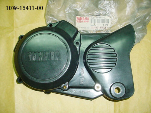

Jag tror att det är en Yamaha RD125LC då det finns en motorvariant dom kallar 10W.
Jag tyckte att 10W liknade en motorbeteckning jag kände igen, Yamaha SR500 hade en motor som kallade 2J4.
Sökte på Ebay och hittade dessa delar:
