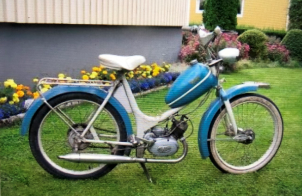

Hej
Har en sachsmotor från 1959 Luftkyld 2 växlad handväxel.
Tänkte köpa en 60cc cylinder till den.
Om jag har fattat rätt så är ytterdiametern 119 mm på en sådan cylinder.
När jag mäter min cylinder så är den bara ca 90 mm.Topplocket är inte häller större.
Är man tvungen att köpa ett nytt topplock också, eller finns det trimcylindrar till äldre motorer men den mindre cylindern.
Den fläktkylda cylindern ser inte likadan ut då den har samma mått både upptill som nertill.
Den lUftkylda är mer konisk i formen.

Jag har aldrig sett någon trimcylinder med små äggformade kylflänsarna.
det finns med lite större äggformade kylflänsar, men inte så starka som 5,5a.
vill du ha mer ork med små äggformade kylflänsarna så får du nog slipa och slöjda med vinkelslipen på en vanlig 5,5a.
och dessutom har du ett större förbränningsrum i den toppen, än i topparna som hör till starkare cylindrar.

Ok då vet jag.
är det någon som vet om det större topplocket passar i ramen på en Crescent 1959?
Byter i så fall till en större cylinder och topplock.
Re: Cylinder till äldre sachs
I ramen passar det nog. men få dit ev kåpor runt cylindern kan bli värre.

Det är inga kåpor som ska dit, var mest orolig att topplocket inte passar i fästet i ramen.
Den där passar det på. det enda är att gummikuddarna blev bredare någon gång mellan -68-69.
så du kanske får köpa nya gummikuddar i rätt bredd.
