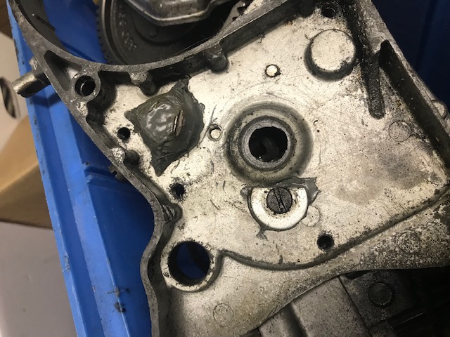

Jag håller på att renovera en Sachs 50/3 BKFS årsmodell 75.
Jag upptäckte två skador på på motorhalvan, se bild:
Tips på hur jag lagar detta? Finns det nån som har reservdelar runt Umeåtrakten?

Hej,
Vill du ha fulfix?

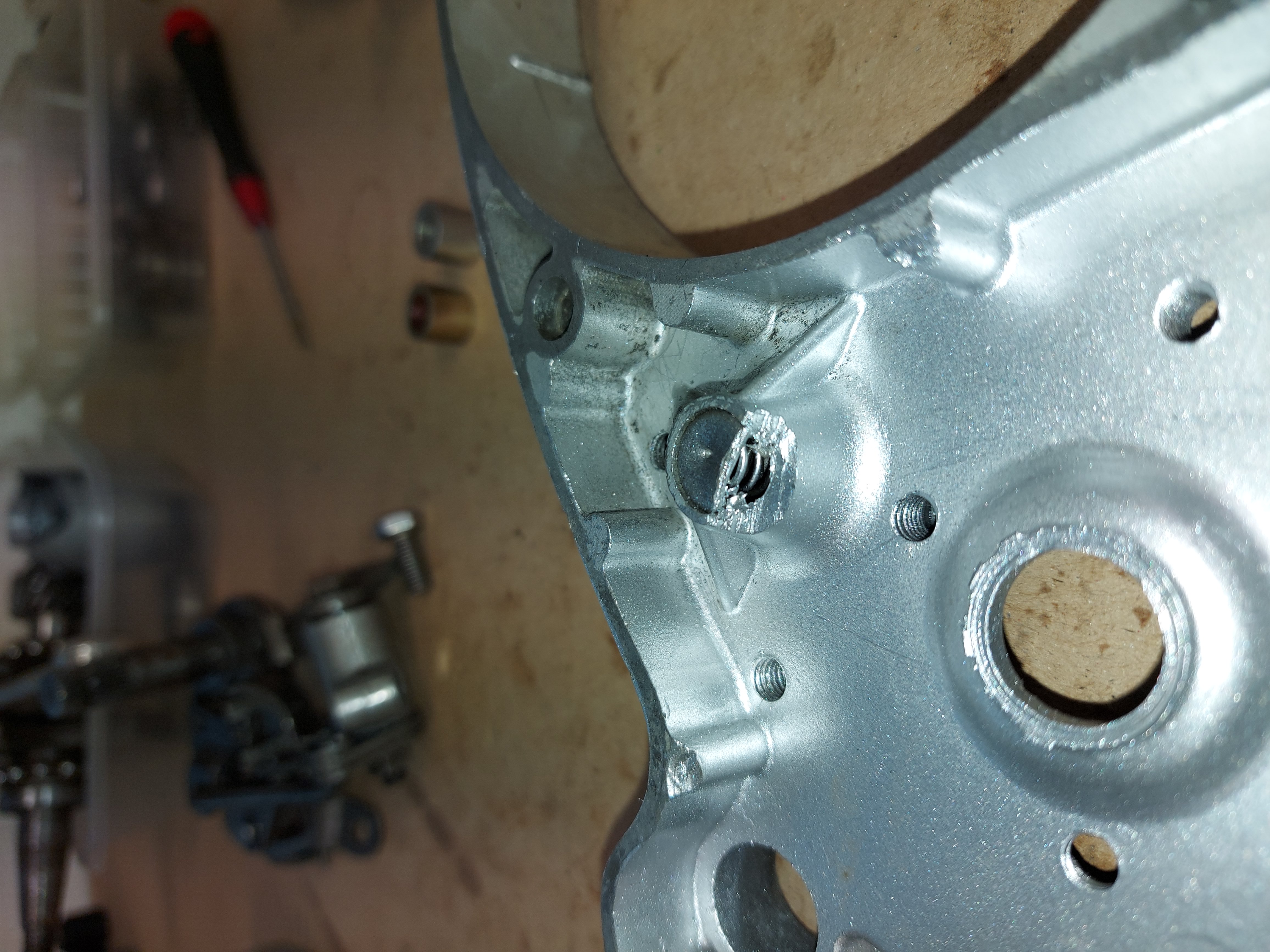

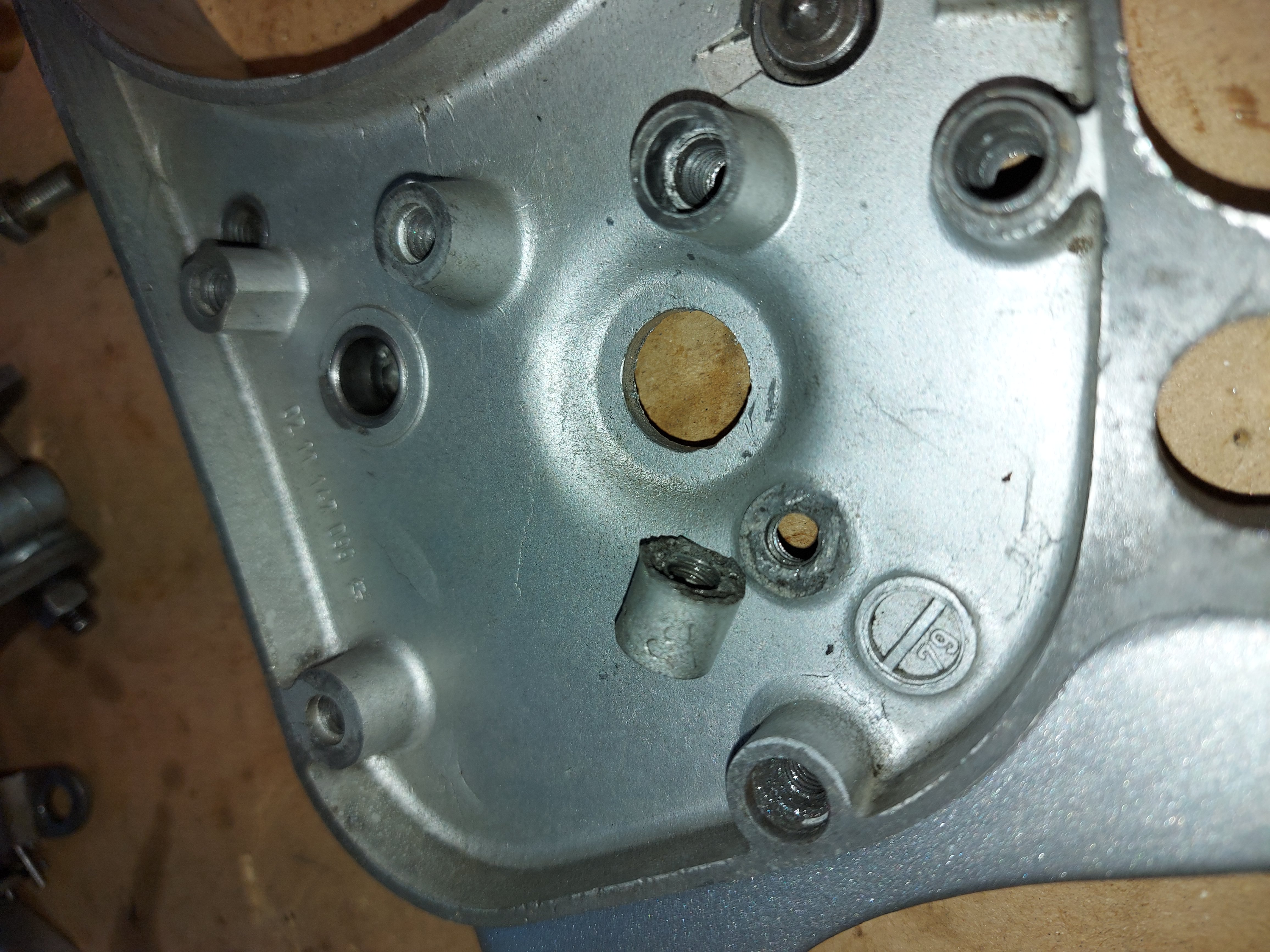

Byt ut koppen för växelstiftet och smeta på kemiskmetall på baksidan (se bild)
Den andra skada fixar du med genomgående skruv från baksidan, kleta på mer kemisk metall där det passar... (se samma bild)
Snyggt -Nej, men det funkar.
