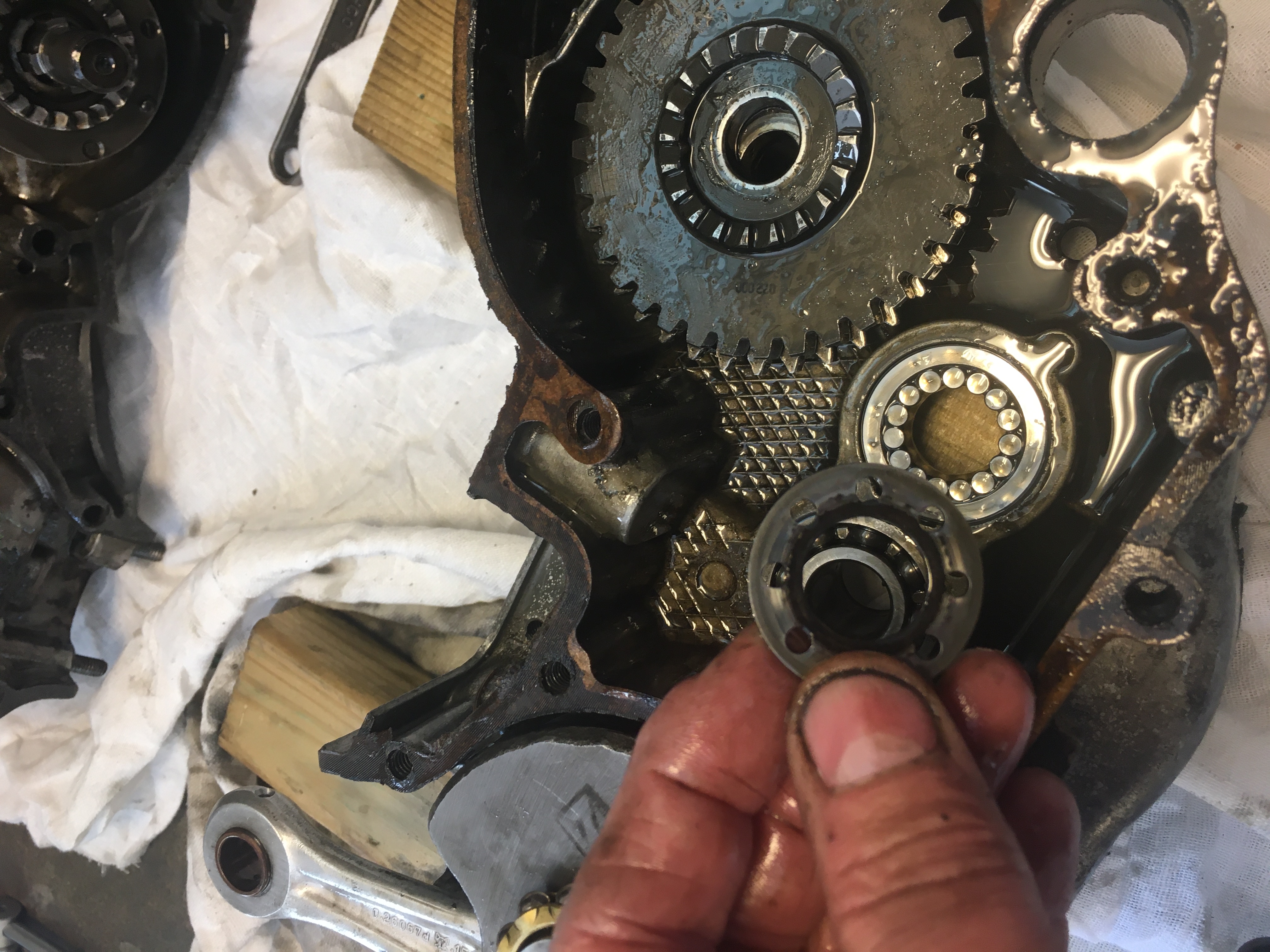

Under "julgranen" eller huvudaxeln ska det sitta en 1.5 mm bricka där? Eller är det bara 4växlade motorer?
Jag är ganska säker att det inte satt nån bricka där vid isärtagning.

Det ska sitta en bricka där med en massa hål i. om det ska sitta ett shims mellan distanrringen som ersätter hastighetsmätardrevet, och den brickan kommer jag inte ihåg på rak arm.
Är det en 50/3 BKFS ?

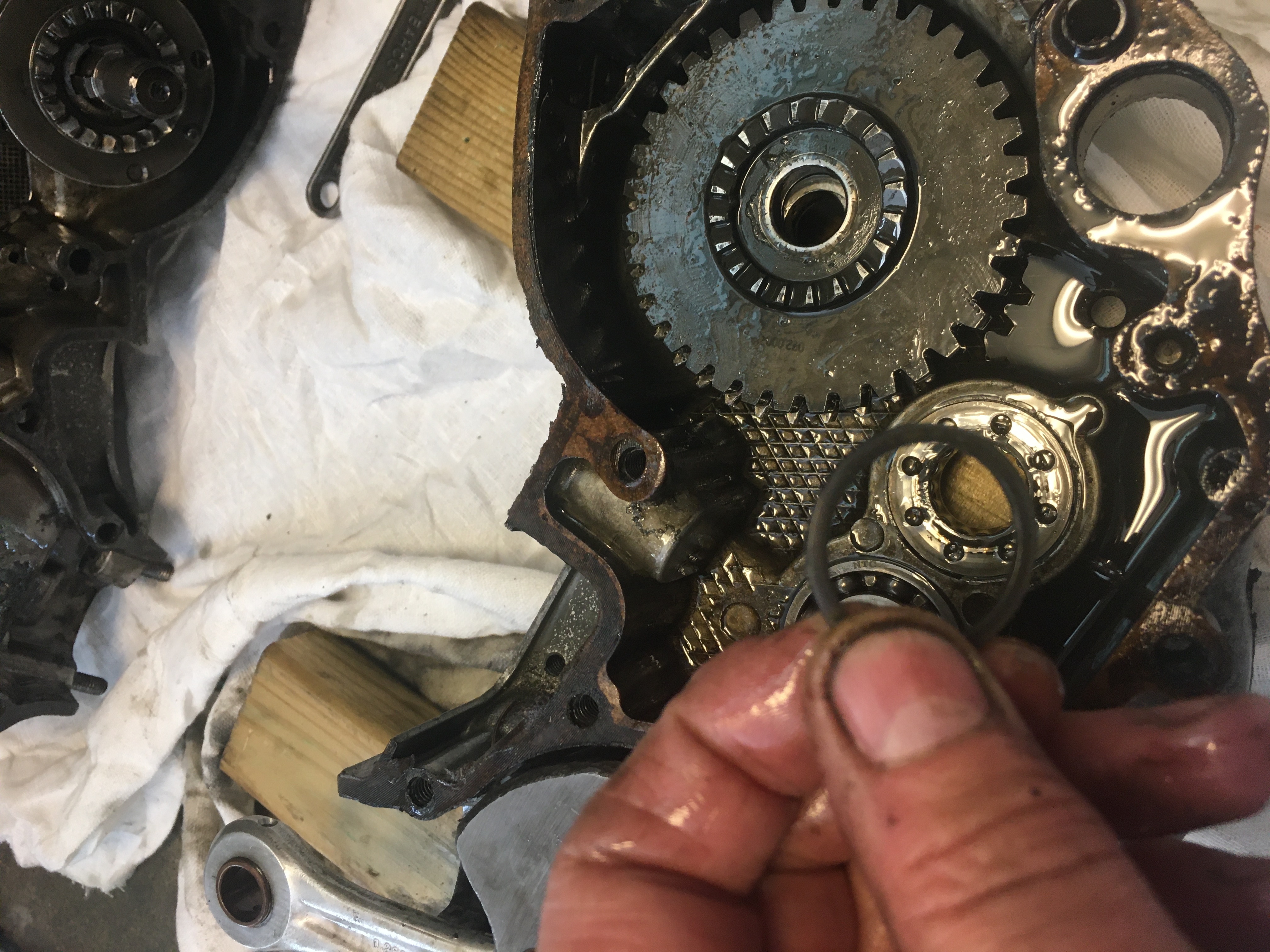

Helt rätt. Där sitter en 1.5mm bricka under huvudaxeln. Innan den brickan med hål i.(ber om ursäkt för den skitiga tummen :D )

hittar bara 1.0 mm att beställa ny, jag antar att man kan ta två brickor 1.0 + 0.5 mm
Re: Bricka under huvudaxel växellåda 3vxlad sachsmotor
brickan ska vara så tjock att den kommer kant i kant med själva axeln, tjockleken beror alltså på
hur nära kanten på axeln distansringen sitter.
men du behöver fler lika dana shims vid punkt 7 och punkt 17 på sprängskissen.
den shimsningen nämns inte i verkstadshadboken. men där är det min åsikt att mycket av det s.k. sachsrasslet kommer ifrån, om det är stort spel där.
