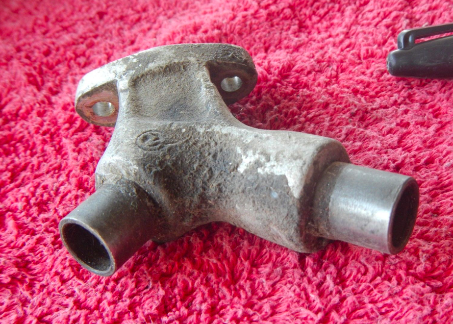

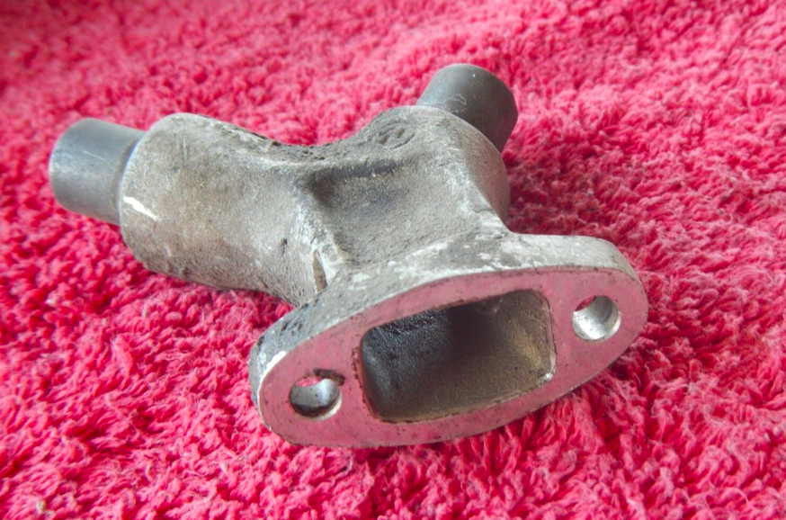

FM530 satt i REX kleinkraftrad (lättviktare) som kallades Silberrex.
Silberrexmodellerna hette KL30 och KL35. Jag tror att modellskillnaderna var om det var trampor eller kick.
De hade samma motor som t.ex FM519, d.v.s den fläktkylda, men fortfarande på 50cc. De hade två förgasare monterade på ett Y-format insugsrör. Toppfarten var 75km/tim.
Förgasarna var vad jag lyckats att luska fram, två st 12mm Bingförgasare.
Insugsröret så ut så här:
