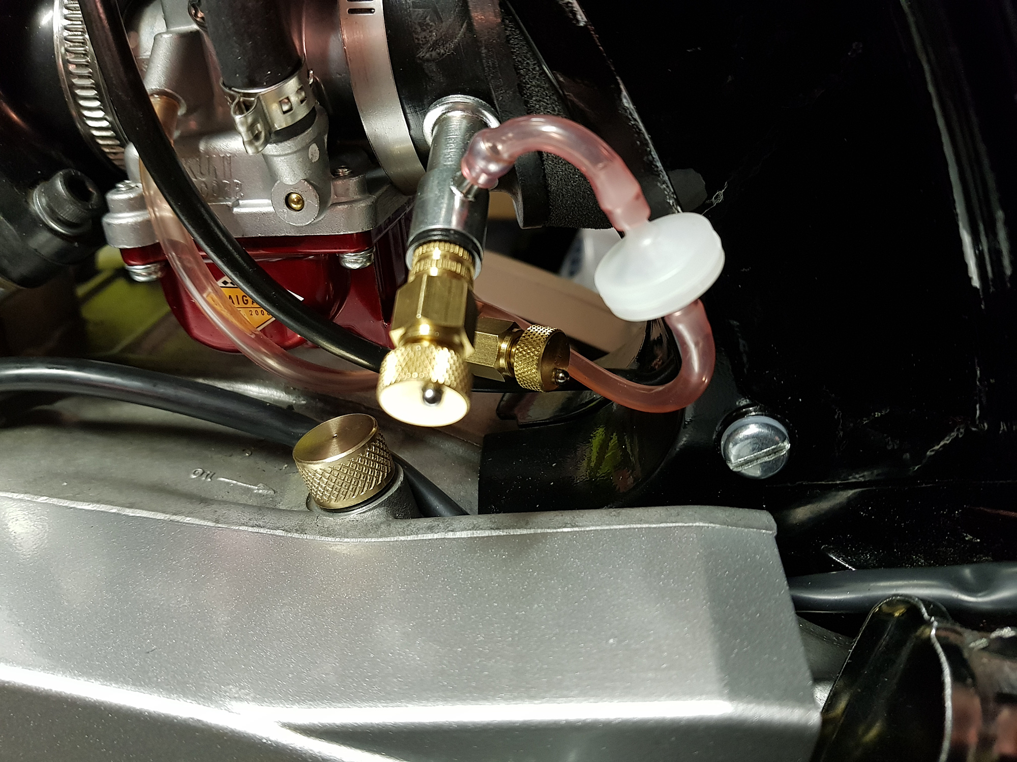

För egen del brukar jag välja 24 mm på Superterm och då gärna en TM24 med ställbart munstycke som finns på Braigasen. Här är en sådan på en pigg moppe jag har haft. Den övre ratten är en ställbar Powerjet som är onödig ihop med vanligt ställbart. Men en bra lösning på förgasare som inte kan förses med ställbart HM.
