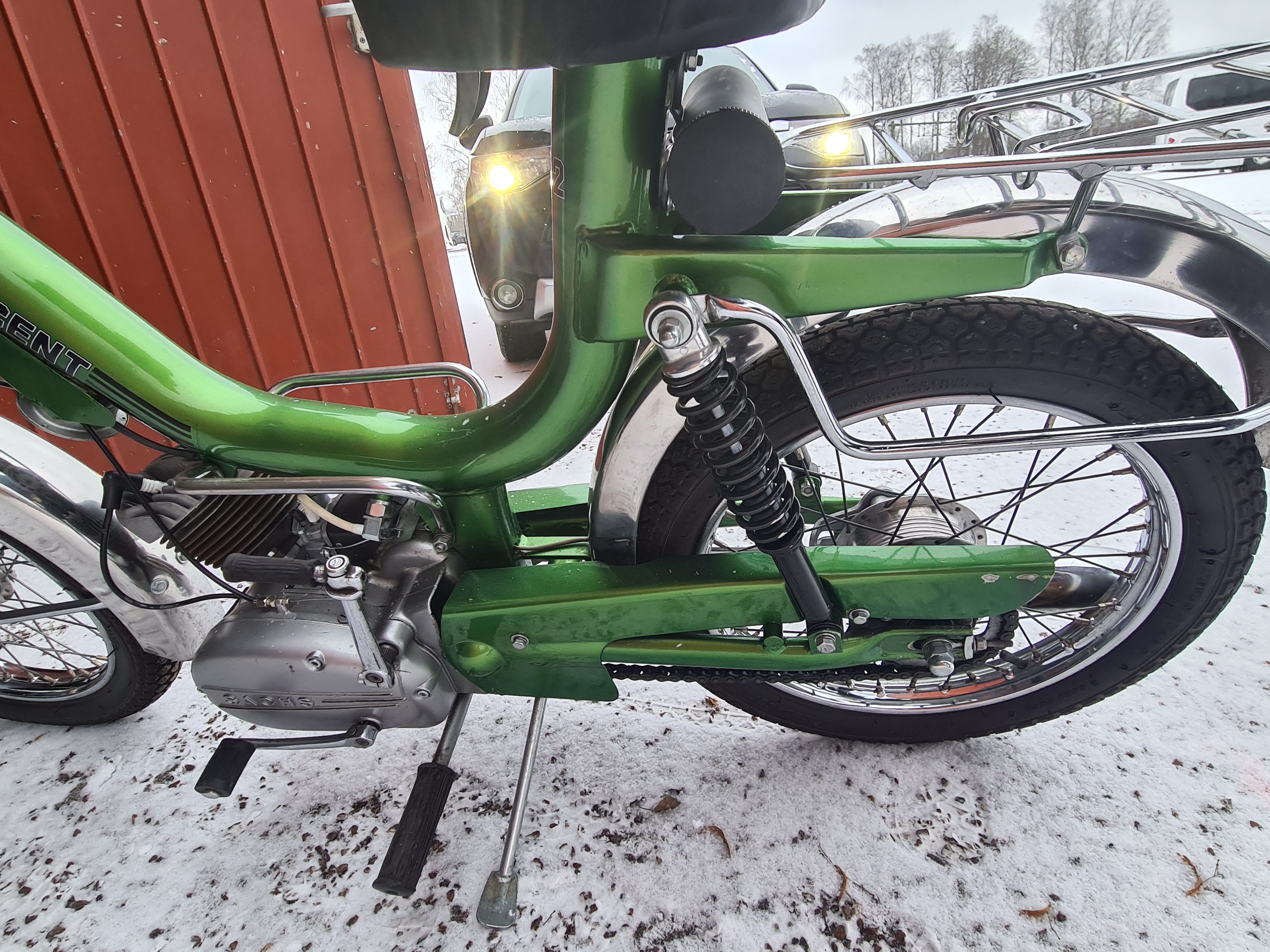

Jag fick detta svar:
"Hej! Allt funkar och den är så fin som den ser ut. Finns två märken på
kjedjeskyddet långt bak..jag skickar bild så kan du förstora och se själv.
Den är lite trimmad så den orkar bättre och gör c:a 50. "
Vad tror ni om detta?

motorn håller, den är från början byggd för en likadan cylinder. men gör den bara 50 fattas det lite justering.
eller så behöver den drevas högre.
hercules uppgav 69 km/h som toppfart för deras lätta motorcycklar bestyckade med likadan cylinder.
det är ramen som är känsligast. men kör du lugnt så bör, obs bör, den hålla.
Priset har jag ingen åsikt om, men fina compacter börjar bli dyra, så........
