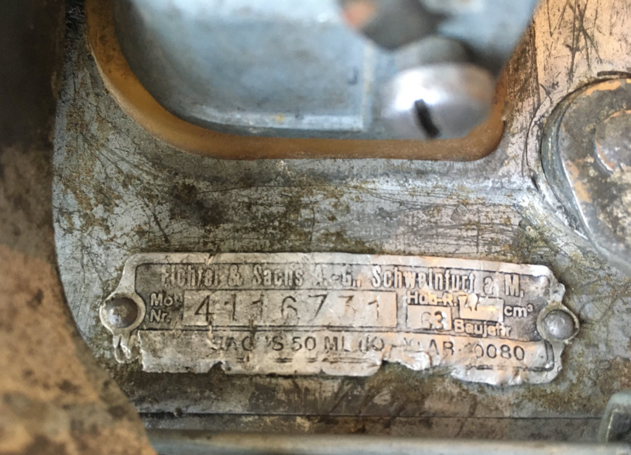

Köpte en flkäktkyld Sachs riktigt billigt, förutom fått stryk i x antal år gick den runt och hade gnista. Motorplåten var den mest misshandlade hittills, fick för mig att den var en 3 växlad, men kan för lite om det hela.
Så är det en 3 eller 2 växlad som man fyndat?
Inlägg: 3143
Re: Sachs Handväxlad
Jo men den är treväxlad. På de tvåväxlade kommer växelarmen upp ur blocket och man ser inte den där stången som åker in och ut ur drevaxeln. :thumb:
