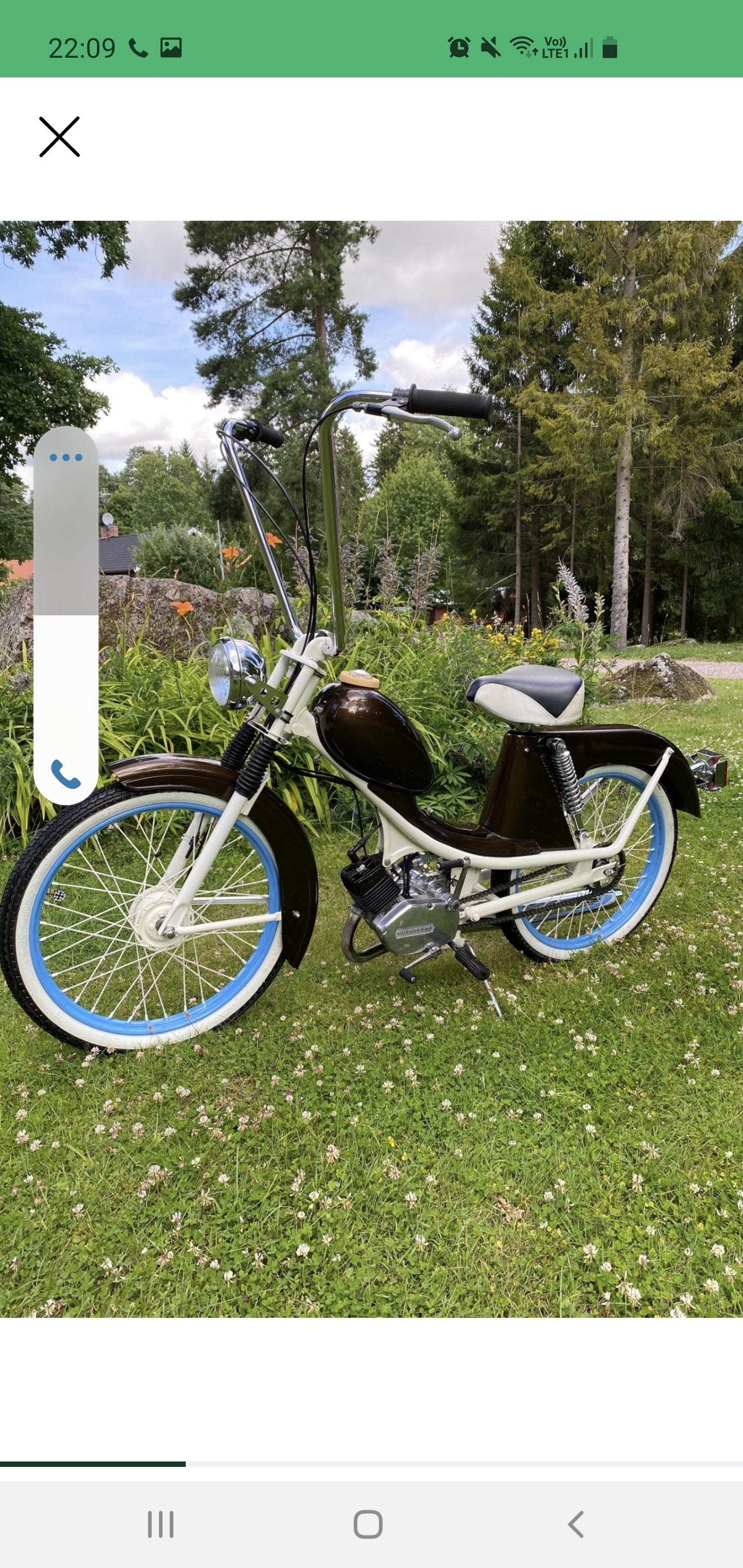

Behöver hjälp med att ta reda på årsmodell på min monark monaped.
Som ni ser så är den inte i orginalutförande men hoppas bilden är till någon hjälp.
Ramnummret är 467153.
Husqvarna flinta 2vxl fot.
Re: Årsmodell monarped
På bakramen så ser det ut att vara en lite äldre Monark, ser ut att kunna vara en M349f från 1958-60 nån gång. Men motorn har nog inte varit en flinta från början? Över huvud taget så verkar det mesta av den vara en Monark M349f eller liknande. Men tanken ser nästan ut att komma från en MCB stockholmare eller nåt sånt. Troligtvis har ramen haft en ILO motor från början men det kan även ha varit en Husqvarna äggmotor, isåfall har de kunnat byta ut motor till en Flinta motor utan att ändra på ramen.

Tack för svar.
Motorfästet ser orört ut så det kan mycket väl ha suttit en äggmotor på en gång i tiden.
Finns det inte något register med ramnummer motsvarande puch hobby?
Där är det förjäkla smidigt att luska fram rätt årsmodell till puch

Från juni 1966 och framåt finns det en lista där man kan få fram tillverkningsår på MCB-mopeder, din är äldre än 1966 enligt ditt ramnummer.

Får jag gissa så tror jag det är en -63:a eller senare. Om pakethållaren,samt plåten därunder(där den ovala baklampan sitter på)är borttagna,ser dom ut så. Då är det nog rätt motor på den,samt även styret,som ser ut som på modell 1283 från 1963. Sen är kåporna under tanken samt motorkåporna borta,så då ser den ju lite ”äldre” ut. Detta är bara gissningar,men det skulle ju kunna vara så.

Jfk har nog rätt. Jag har inte superbra koll på Monark mopeder :)
Det är lite anorlunda sadelstolpe på modellerna med den bakskärmen.
går visserligen att bygga om, men om vi utgår från att ramen och skärmen hör ihop,
så blir det troligen en 63a. kanske en 64a.
om försäkringsbolaget frågar kan du nog säga 63a utan att skämmas.
