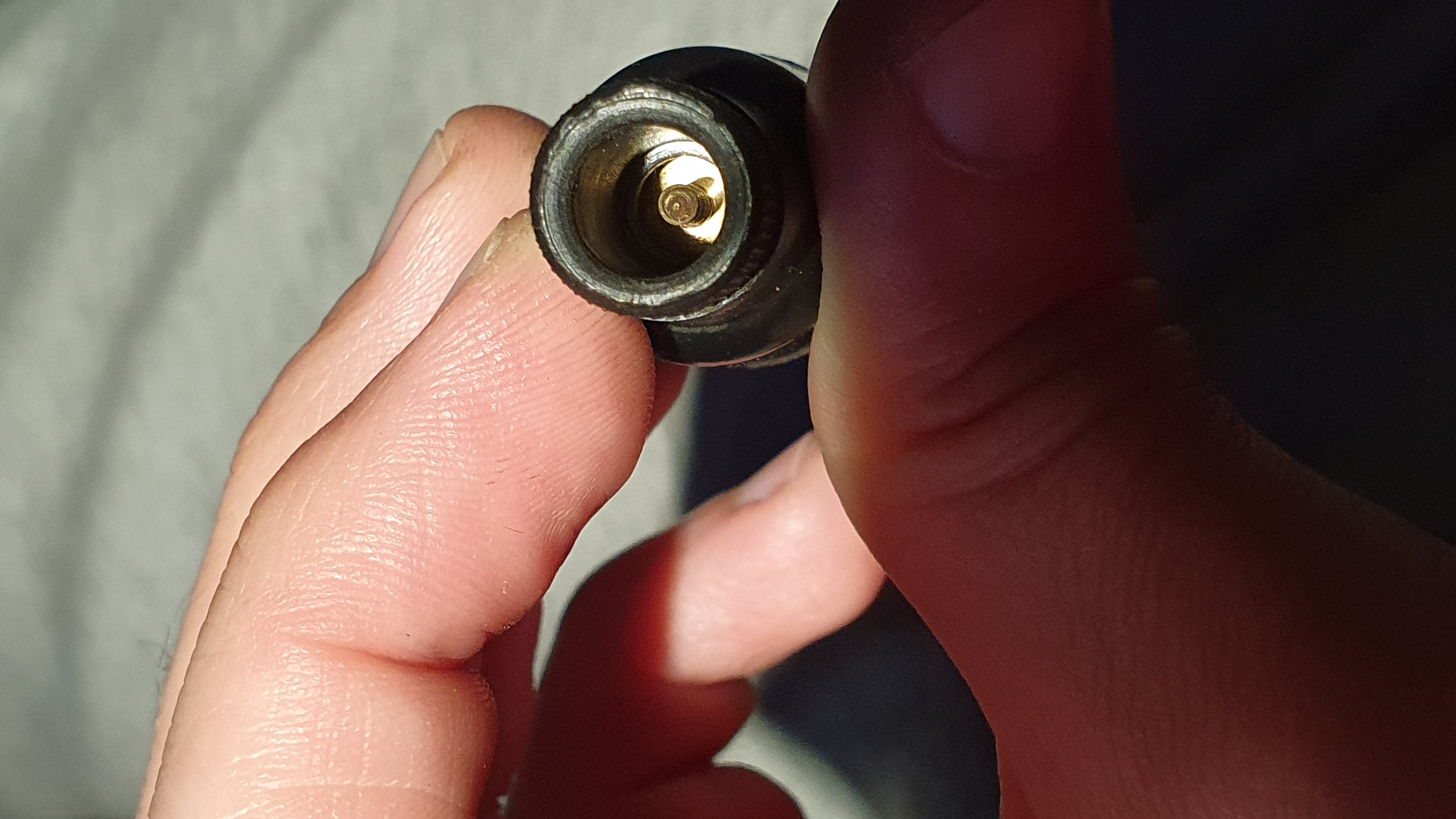

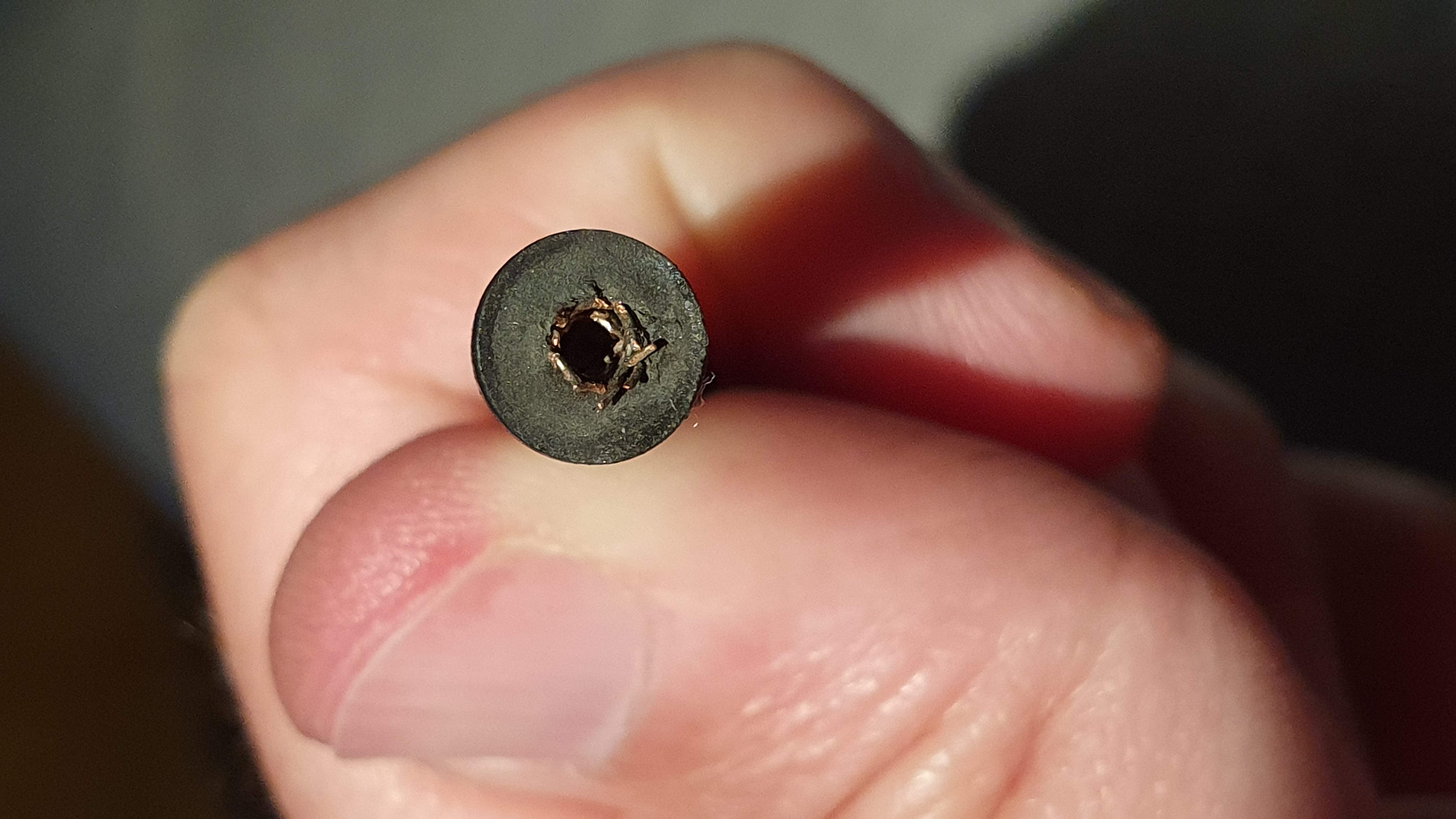

Tänkte köpa ny tändkabel och tändhatt till min Glilera CB1 -76. Är helt novis, så jag undrar helt enkelt vad jag ska ha?
Jag tycker bara att det är som en kapad kabel med påskruvade "hattar" i varsin ände....

Jo men en vanlig tändkabel är som en grov kabel med påskruvade grejor. :thumb:

Re: Vilken Tändkabel?
Dom enkla brytar-tändsystemen på mopeder kan vara känsliga på ev motstånd i tändkabel/tändhatt/tändstift.
Gamla sachs ska ha noll motstånd i alla tre.
du behöver kolla upp vad gileran ska ha.

Ja, som sagt är jag novis och vet inte hur en tändhatt/-kabel med motstånd ser ut, men får jag gissa så är det inget sånt i det befintliga.
Ska sätta i nytt tändstift idag och se om det funkar med den nuvarande kabeln, annars blir väl nästa steg att byta ut den
Tändhattar med motstånd är som regel märkta t.ex. 1kohm eller 5kohm.
för 1000 ohm eller 5000 ohm i motstånd.
