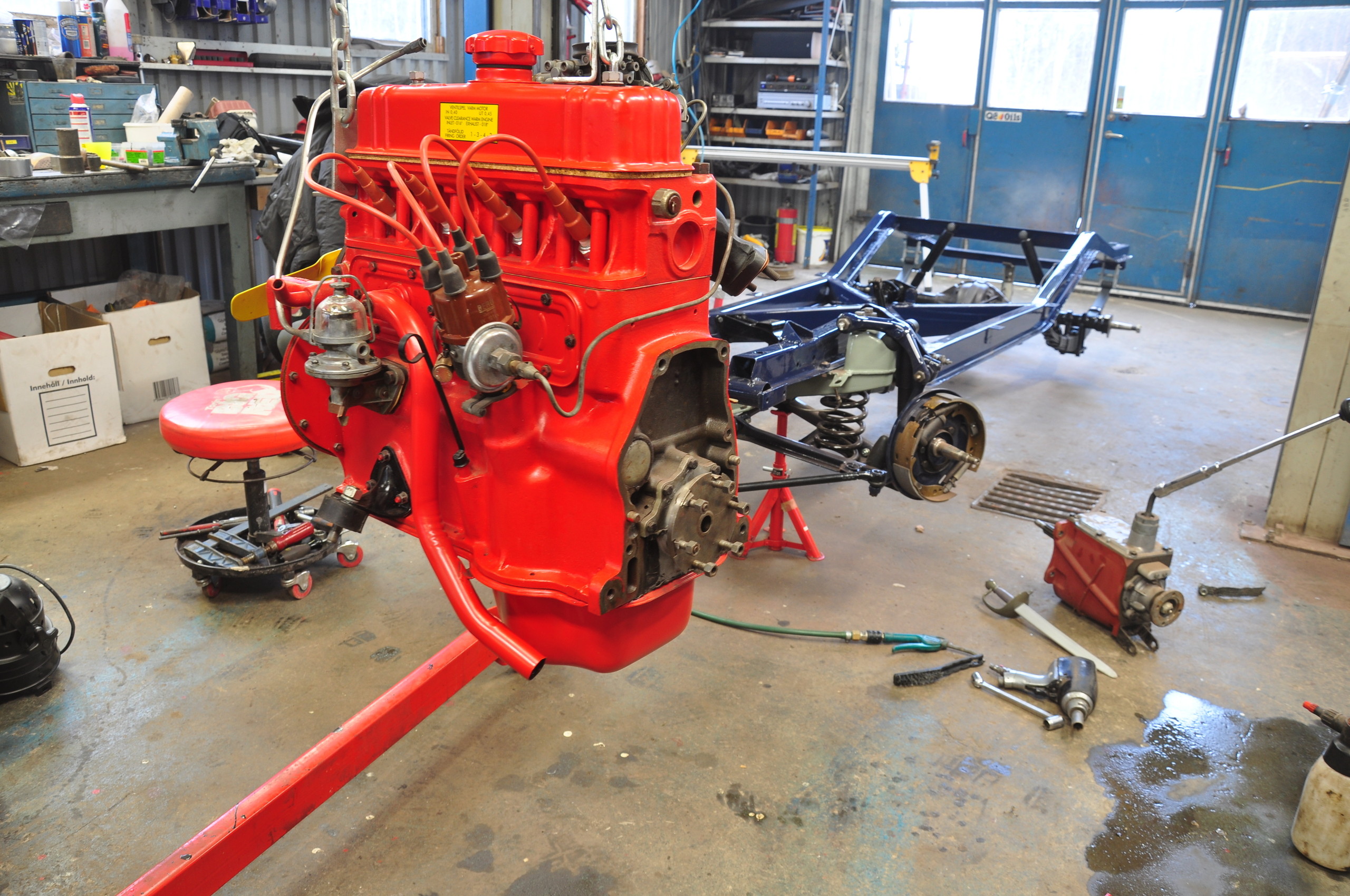

Men det är lustigt, för jag hittar bara en givare på baksidan av motorn, och den sitter på toppen, för blocket är helt blokerat av "svänghjulskåpan", och resten av transmissionen, så jag tror itnte där kan sitta nån givare... Den givaren som sitter i topplocket går som sagt till oljetryckslampan, och när bilen startade så slocknade lampan, så det verkar ju som att det funkar? Tempsladden hänger fortfarande avklippt, vet inte vart den ska gå om inte till samma givare? nej det kan det ju inte göra...?
Tjenare!
Jag är ganska säker på att tempgivaren är ett kapillärrör som går från mätaren till bakkant på toppen. Det händer ibland att röret blir avkapat och isåfall får man antingen be om hjälp av instrumentmakare eller fylla eter och laga själv om man kan. På en B16-motor ska nog tempgivaren sitta i det tomma hålet bredvid oljetrycksgivaren på bilden.

Här på bilden kan man se både vattentemp och oljetrycksanslutningarna på motorn.
Både denna och föregående bild har jag lånat från "Miper"s tråd på Garaget https://www.garaget.org/forum/viewtopic.php?id=224185
