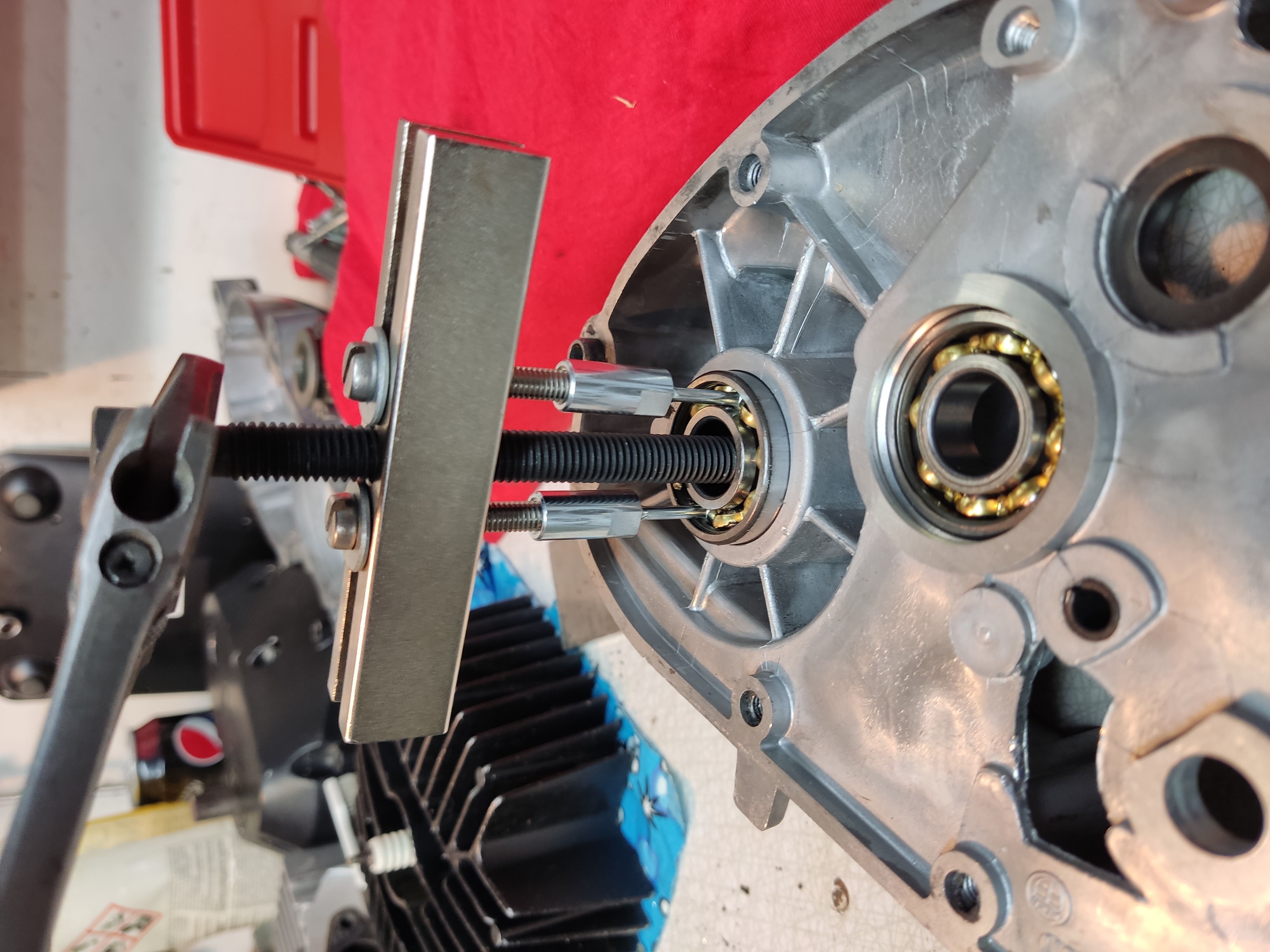

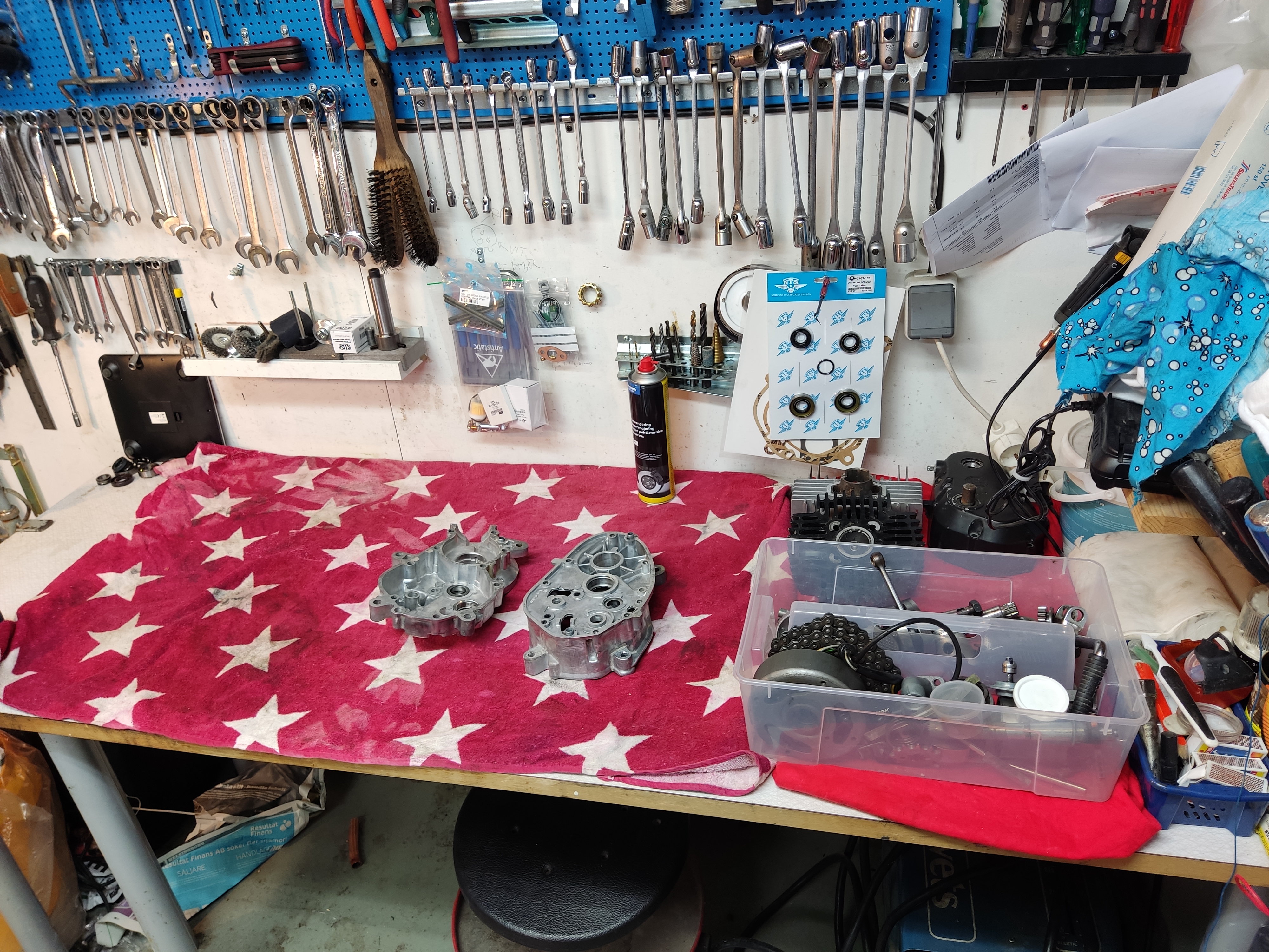

Har börjat förbereda för att få ihop pusslet....

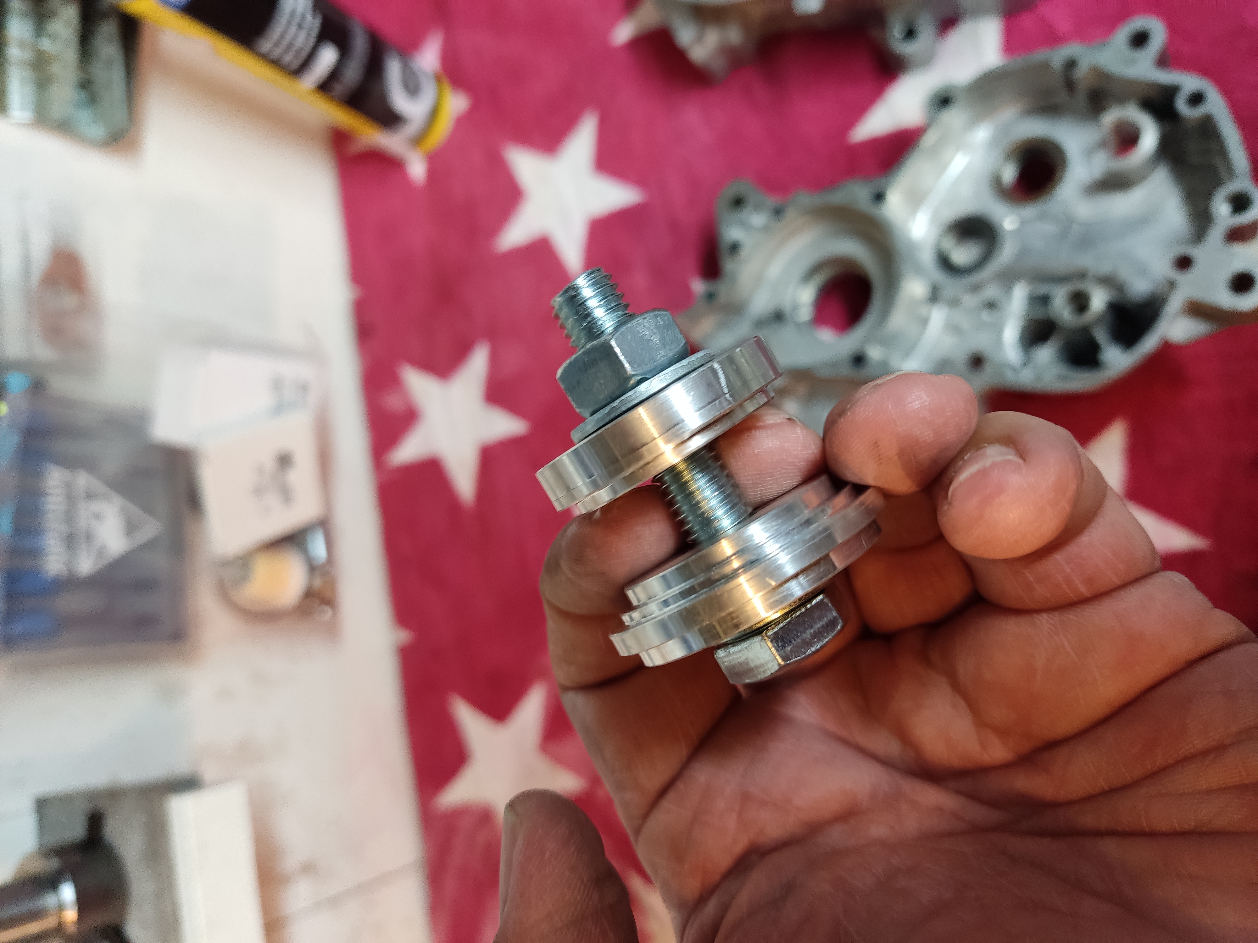

Med köpesverktyg var det lätt att byta ramlager!

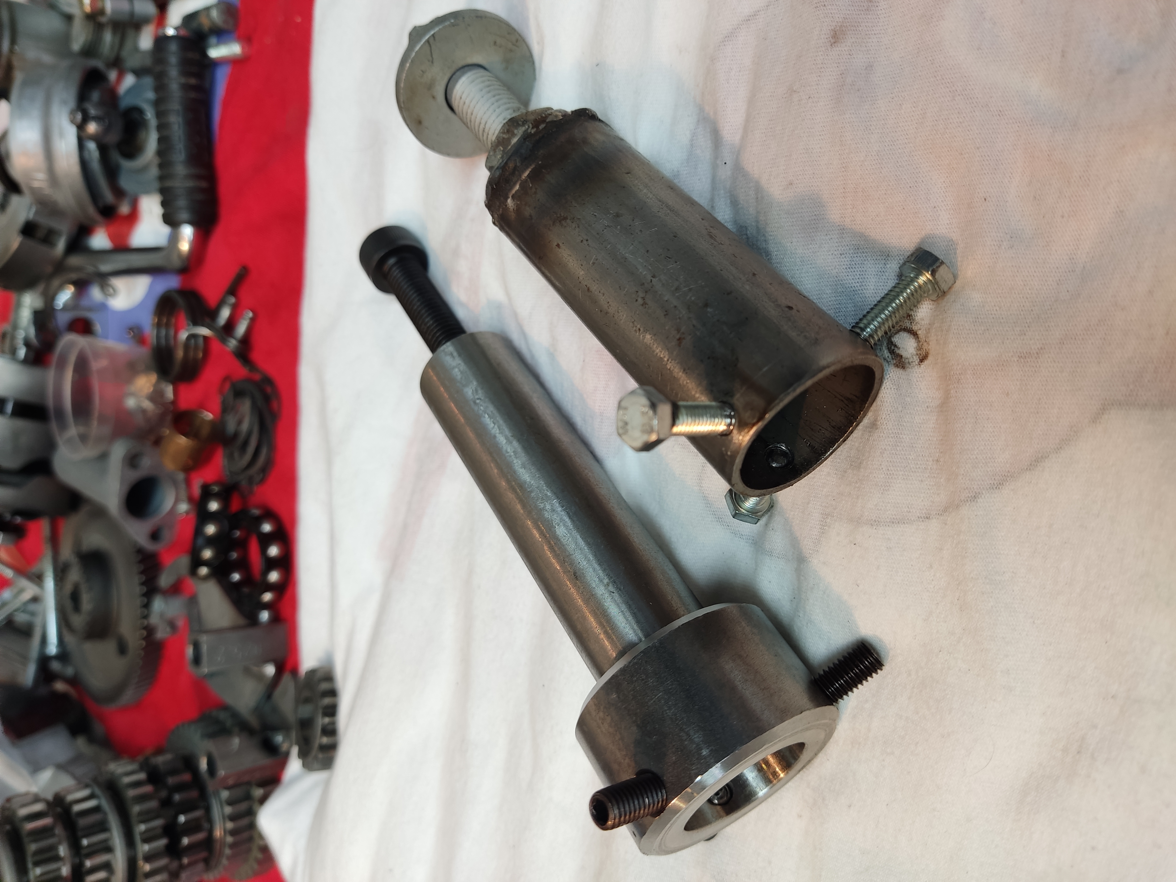

Problemet med mitt var att jag bara hade tunnväggigt rör, gängen vek sig, skulle svetsat muttrar, men jag gillar verktyg så det känns fint att ha det :)

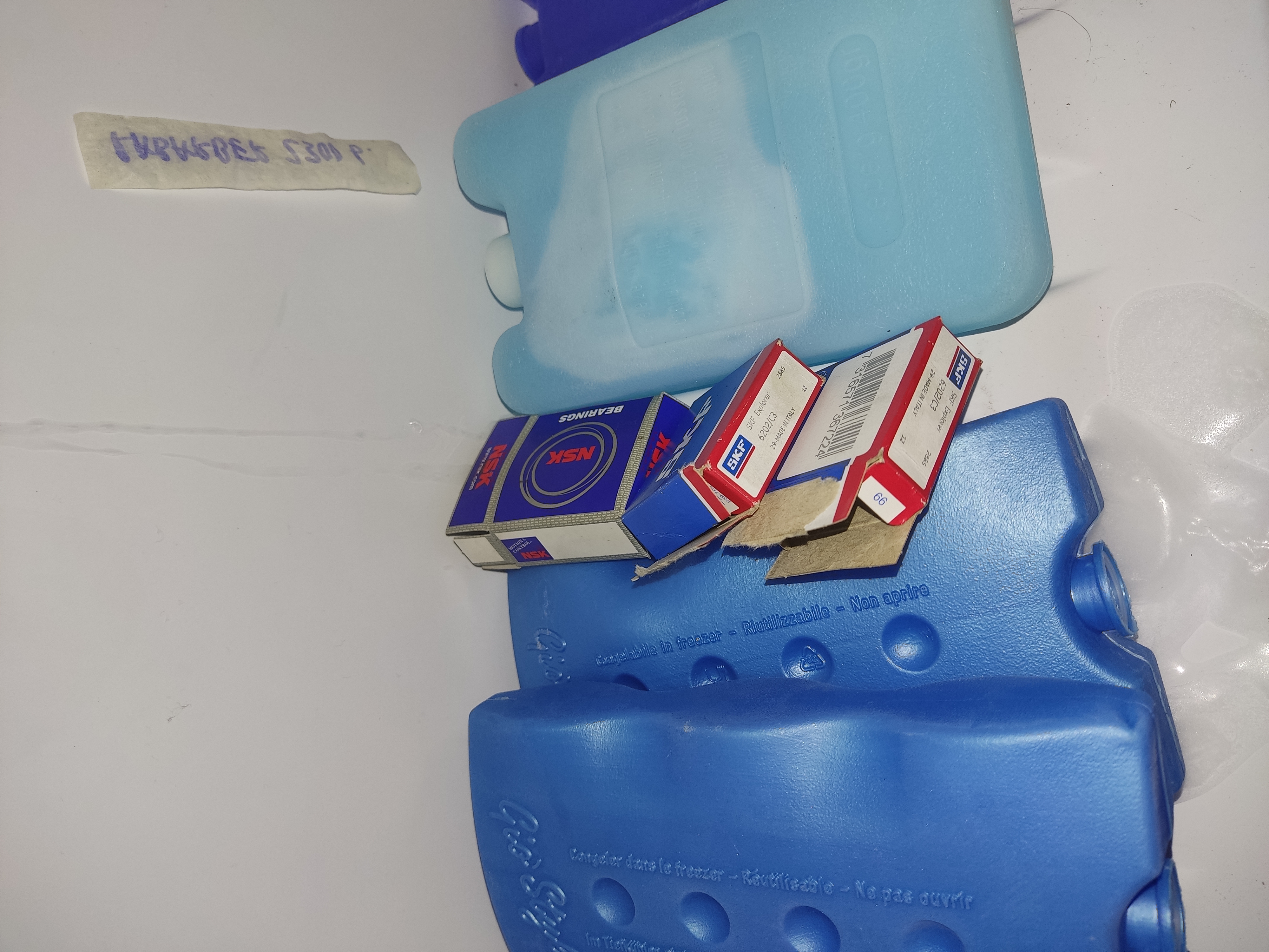

Lager på krympning....
Block på svällning....
Köpte även detta verktyg för att montera lager o radialtätningar.

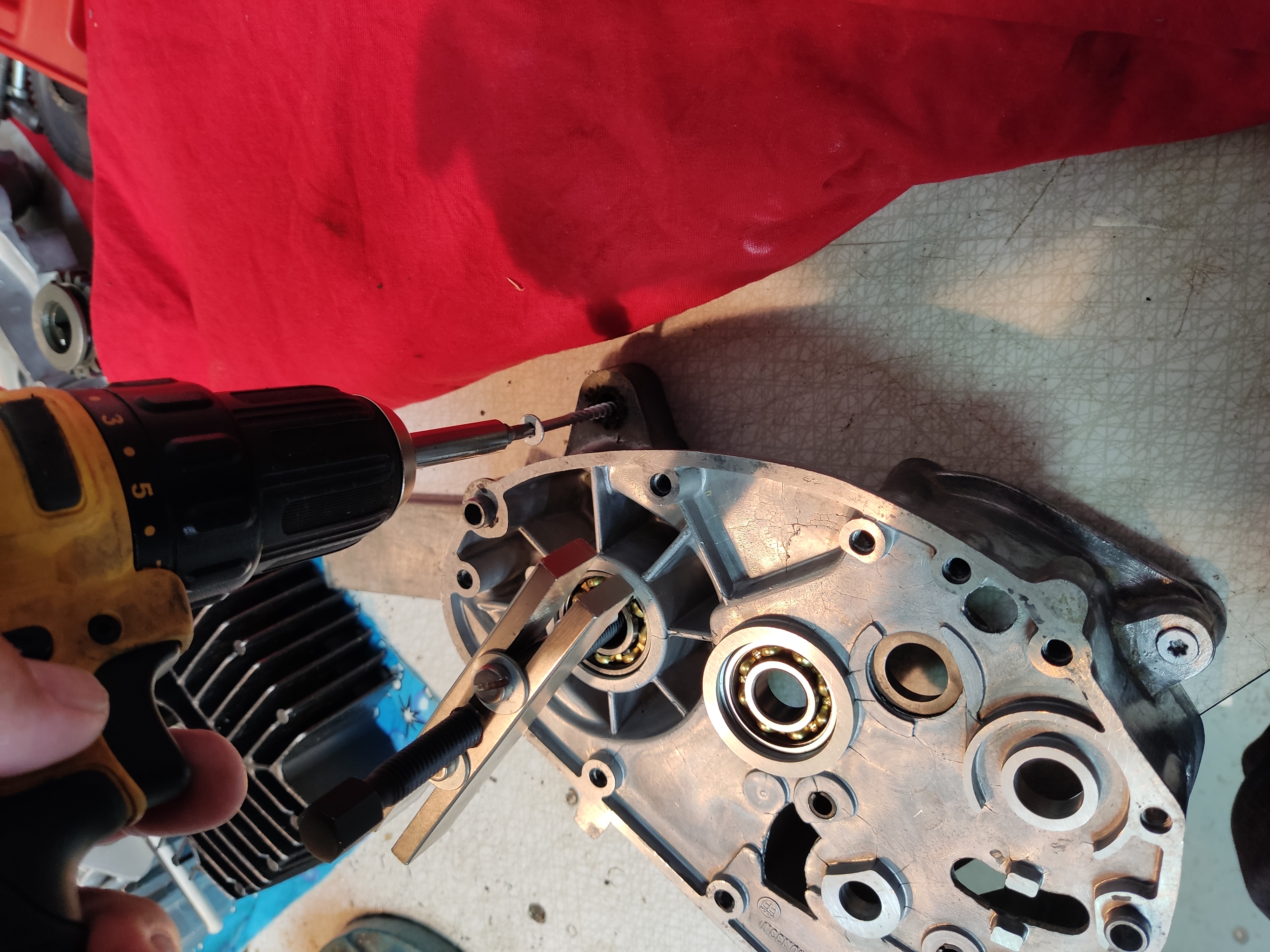

Dra ur de andra lagrerna gick fint, skruvade helt enkelt fast blocken i bänken bara :)

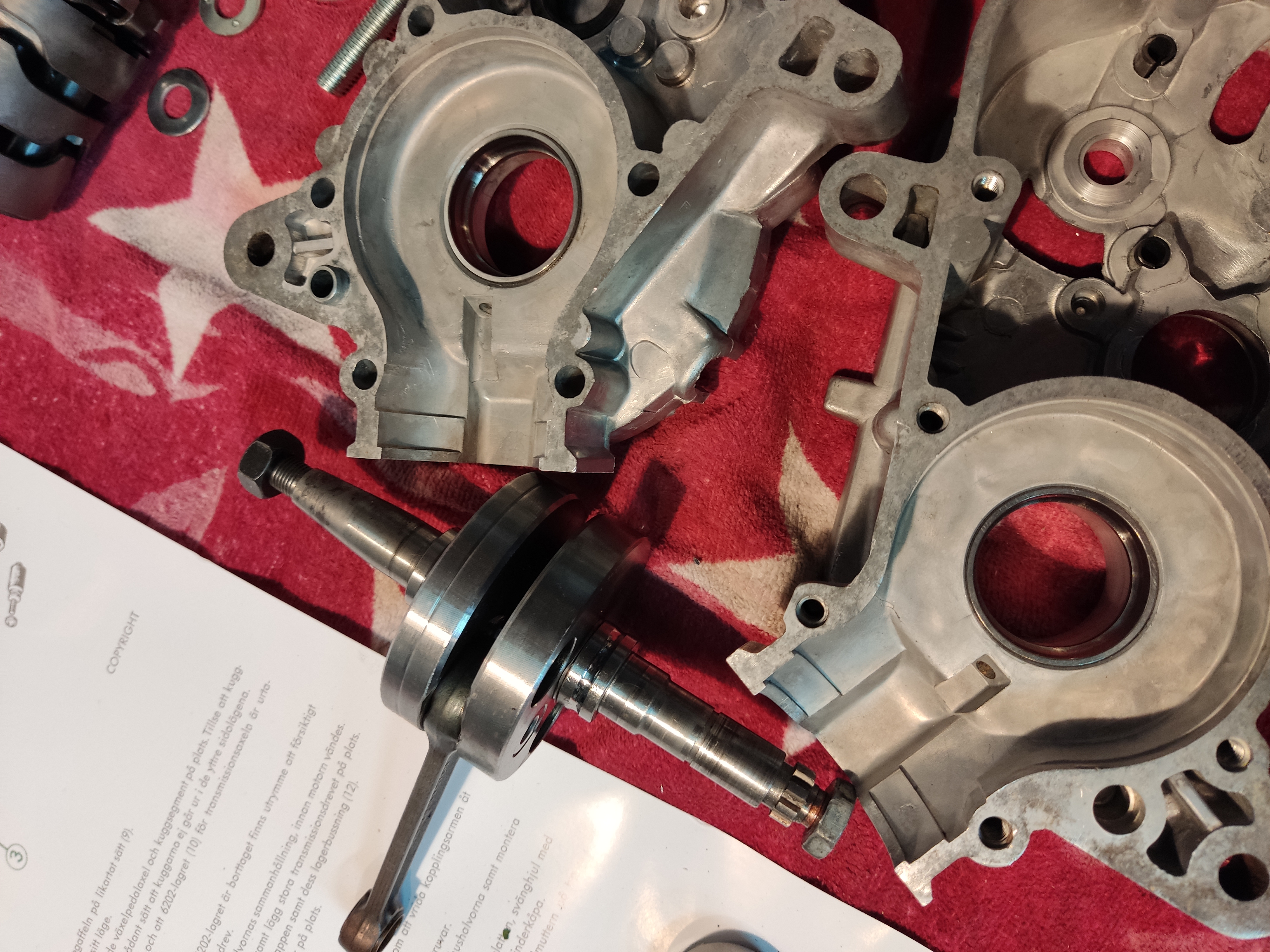

Ska det se ut så här?
Känns som att det saknas ngn sorts tätning på kopplingsaxeln...
