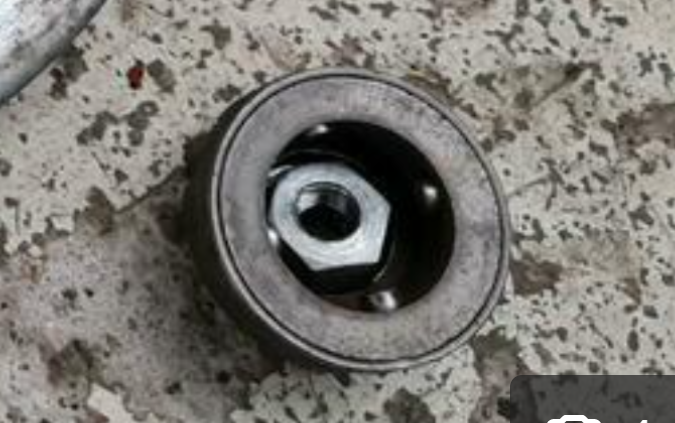

Tja på Er Alla i detta forum. Ny medlem, Peppe fr V Blekinge.
Jag har köpt in en NSU-motor, den satt i en Jordfräs NSU Agria Baby!
Nu skall den testas o då upptäcker man att ngt fattas i överföringen
från "dragsnöre-drevet" till vevaxeln, det finns 4 runda djupa hål i hylsan på svänghjulet/fläktbladen
drevet har inget o få fatt i, så vad ska finnas i dessa hål?
Normalt heter det "Bendrix", eller hur.
Så min vädjan är till ngn som har mer erfarenhet o vet var man kan få tag i dessa delar,
om ngn har data/bild på de ting som ska finnas i hålen så Stort Tack om ni
visar här.

60 år sedan jag såg en sådan jordfräs sist :) Bendix drev är ju de skjutbara dreven på äldre startmotorer, slungades ut när startmotorn började rotera.
Men enklast är nog att bara skruva dit en trumma med uttag för ett löst startsnöre som på bilderna här. http://mo-ped.se/werke/nsuag.htm
Annars får du leta på Tyska och Holländska forum efter delarna men de är sällsynta...

Tja, Tusen Tack för ditt svar. Bendrix-drev är det inte, det är som du skrev, dragsnöre men kraften från dragsnöret överförs med kuggarna som påverkar 4 "speciella kulor", vilka förmodligen har ngn fjäder eller åker de tillbaka av sig själv då vevaxeln snurrar fort....
Se bilder nedan
Gammal typ, motorn är en 1963:a.
Jordfräsen finns inte i min ägo, endast motor!
Skall leta mera på ”nätet”.
Peppe

Kulorna far tillbaka utan några fjädrar när vevaxeln börjar gå fortare en axeln som man påverkar med startsnöret gör, kort sagt när motorn startar. Så tämligen enkel konstruktion som brukar gå att fixa med lite händighet. Men en reservdels skiss hade ju underlättat för dig :) De där motorerna var populära hos moped trimmare då det begav sig, dels starka och dels 3 växlade.
