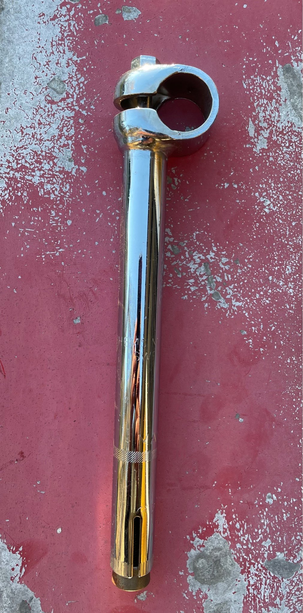

Det är nog en sån där stolpe med kona i botten. Skruva upp den stora skruven i mitten tre-fyra varv och slå ner den med en hammare. Har du lossat klamman (om det behövs) så borde du kunna vrida eller dra upp hela stolpen.
Ser i så fall ut ungefär så här när den kommer loss.

Tusen tack för snabbt svar. Jag hade skruvat upp hela den långa skruven. Men ska nu försöka enligt din beskrivning. Dedär hade jag inte kommit på själv 😂
Inlägg: 6025
Re: Cresent 2000 -56:a
Du får skruva fast den så bara ett par cm sticker upp innan du knackar, det räcker för att konan skall sluta kila fast i röret. Sedan är det bara att vrida på styret och lirka ut det hela. Gaffeln med lagringen sitter ju kvar så behöver du se över styrlagren är det mycket jobbigare, lagerbanorna är pressade och kan bytas om man får tag i nya.
