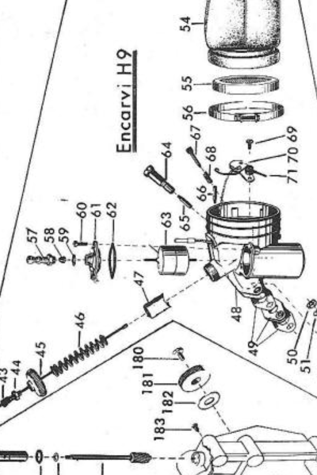

Sven
Inlägg: 174
Blev medlem: 29 okt 2008, 00:00
Ort: sundsvall
Re: Flintamotor dör, och rycker till, o går en stund
Inlägg av Sven »
På min encarvi så sitter det en sil i anslutning för bensinslangen .
Pos 58 på sprängskissen
