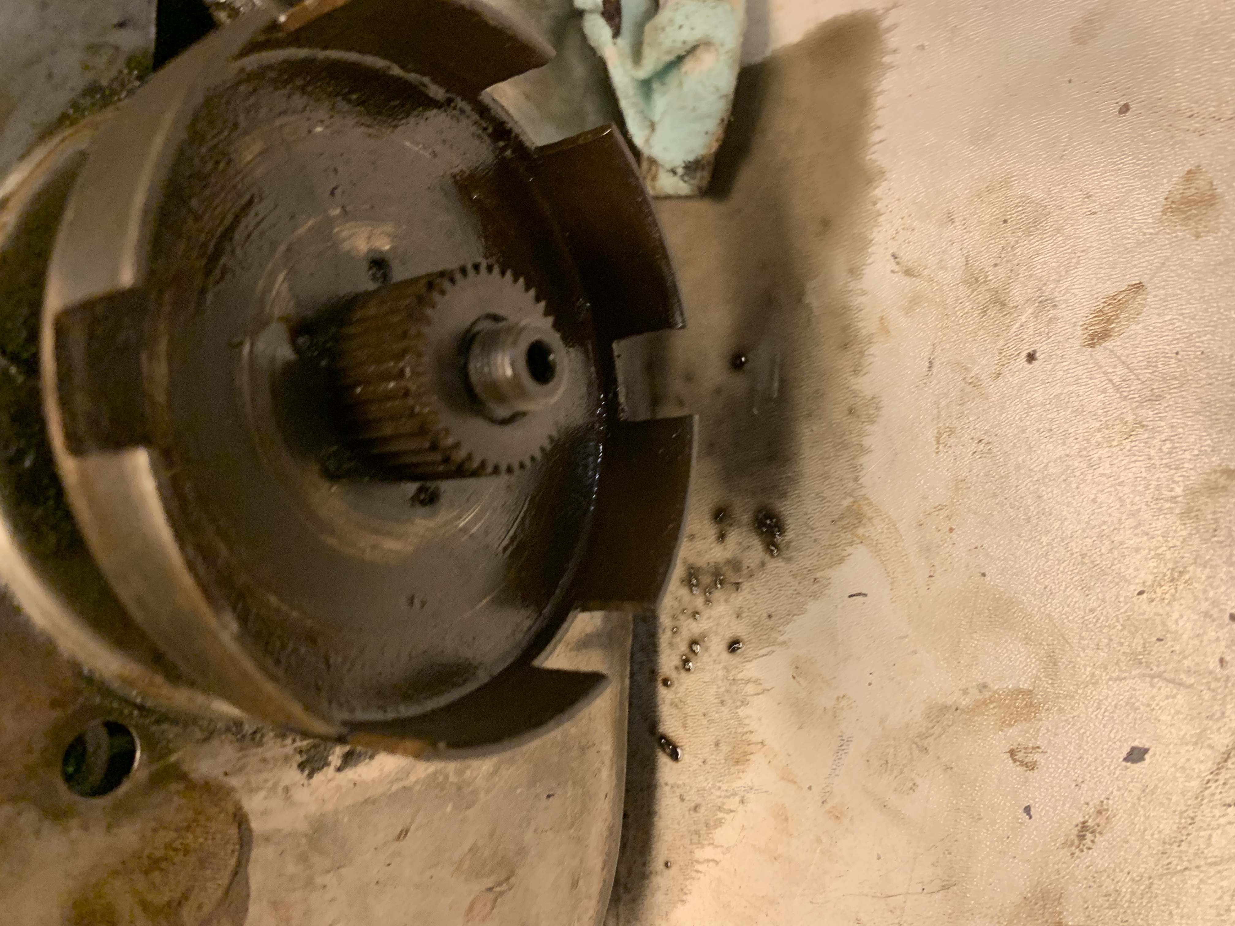

Hej!
Jag håller just nu på att klyva en Zundapp type 258 (trampmotor, 1958) och jag har börjat att skruva isär koppling men har fastnat och vet inte hur jag ska ta mig vidare. Det är som något slags drev som sitter kvar som jag inte har någon aning om hur man ska få loss.
Jag hittade en produkt på mopedrenovering.se som såg ut att se likadan ut kugghjulet som jag inte får av; som heter "Lamellcentrum Zundapp NOS KM48 KM50-255 (REX)".
Vet någon om hur man får av den? Krävs det specialverktyg?
Sen en sak till. Är det någon som har eller vet vart man kan få tag på en sprängskiss till motorn?
Mvh August

Odet är motorn jag tänker på så sitter centrumet på en kona och brukar sitta hårt! För att ta loss det behövs avdragare men för att den skall ha något att greppa så måste man ha en tjock bricka som precis går över biten och låses med en låsbricka i spåret som finns i övre delen av centrumet. Kan behöva värmas lite också när man drar. Finns/fanns säkert special verktyg för detta jobb men detta sätt är vad som fungerar med vad jag har på hyllorna :)

Det finns (fanns) en specialavdragare som går över hela 'klumpen', med en fläns som greppar i spåret. Var finns du? jag har en i mina gömmor. Har också specialverktyget som används/behövs för att klyva motorn. Jag finns strax söder om Stockholm.
