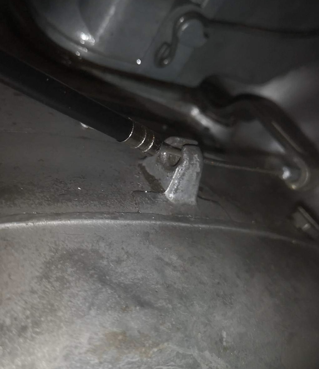

Vi byter vajrar, kopplingsvajerns ända får inte plats i hålet så att den sitter ordentligt.
Ska där till något mer för att hålla den på plats?

Ja det ska sitta en adapter där som passar i kåpan och som höljet till vajern passar i andra änden.

Tack för svar, var kan en sådan köpas tro? Vad kallas den? Jag försöker leta på nätet men hittar nog inte rätt.

Enklast att köpa färdig vajer komplett med justerings delarna.

Vajer har vi beställt så då är det själva justeringsgrejen vi skulle behöva.
Det verkar inte vara samma storlek som den som ska sitta vid handtaget.

Ni borde inte behöva justering i båda ändarna av vajern. Sök på stoppnippel och kolla om det räcker med en sån.

aussiebob skrev: 29 dec 2022, 22:33 Det skall vara en M5 sträckare https://www.mopedrenovering.se/allt-ann ... 35-mm.html
Fast då måste du ju ha en slitsad för att få wiren igenom. Bättre då med en sån där liten adapter med en "pip" på, som tidigare nämnts.
