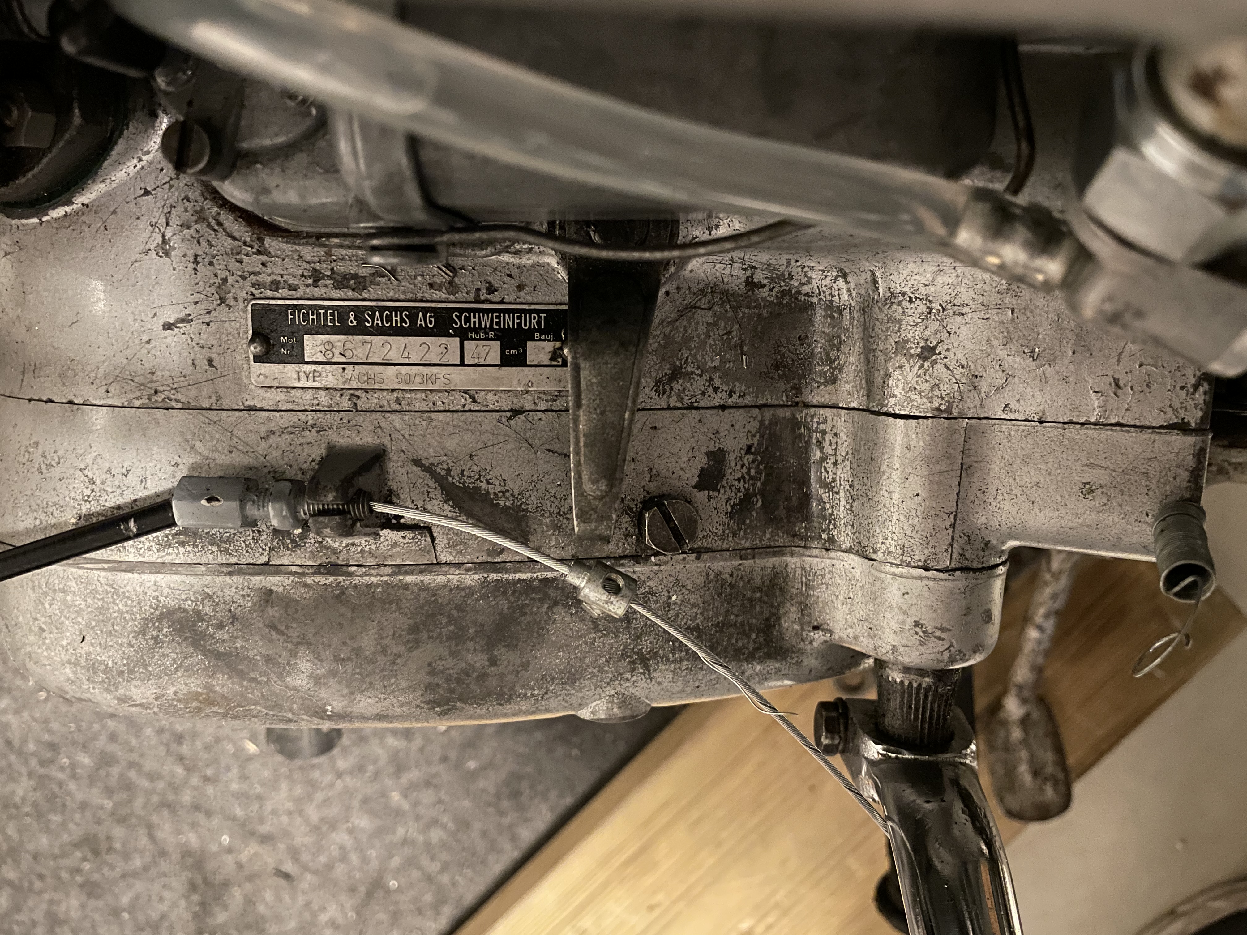

Vi har bytt vajrar och håller på med kopplingen.
Jag funderar på hur långt fram ”kopplingsarmen” behöver föras för att det ska vara tillräckligt.
Om man bara för den framåt med vajern bortkopplad kommer den ungefär vinkelrätt rakt ut, se bild.
Där frikopplar den inte men gör man det med motorn igång känner man att den börjar skaka i främre läget.
Med vajern och handtaget kan man dra fram armen lite till och då frikopplar den.
Jag vet dock inte om den är tillräckligt långt fram.
Rullar man med växel i och frikopplar rullar det lite trögare än när den är i friläge.

Du har ju ställt frågan i en tidigare tråd och fått svar.
Inlägg: 3466
Re: Kopplingsfråga, sachs
Då är det nog bra. Annars får du väl spänna wiren lite till.

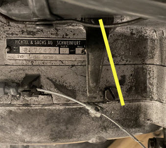

Jag brukar justera kopplingen så armen står lite snett bakåt, enligt gult streck på bilden.
2023-02-06 10-53-32.jpg (39.5 KiB) Visad 1002 gånger
